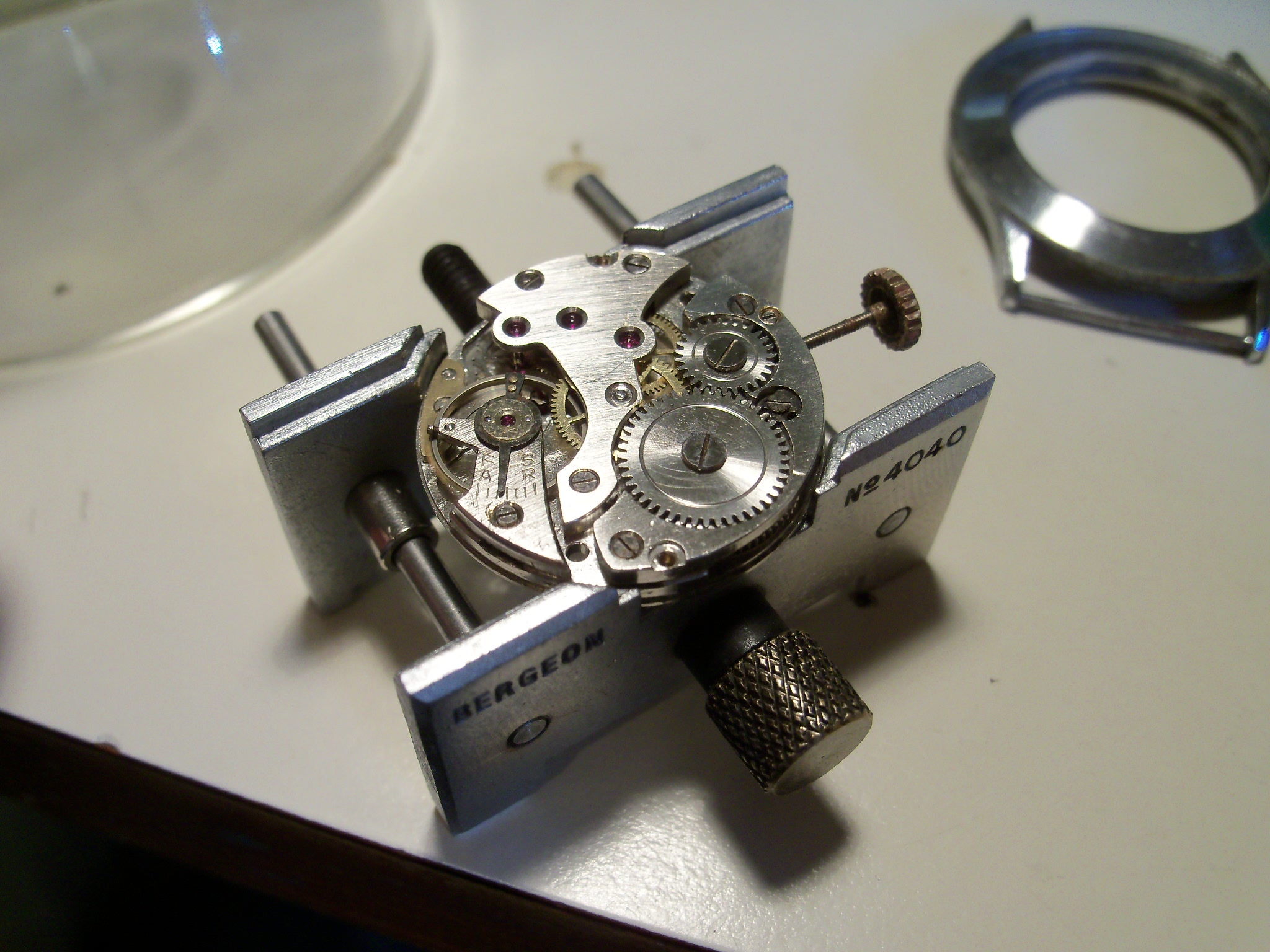

Ho finito di revisionare un movimento di un ravatto da 5€, ma mi sono reso conto che forse essendo sovrappensiero, ho messo del 9010 laddove era necessario il D5 ovvero, ruota minuteria, rinvio, chaussée, gruppo carica e asse bariletto :( Non me la sono sentita di rismontare e ripulire..
Bilanciere e ruotismi li ho lubrificati correttamente.
Allora mi chiedevo quali possono essere le conseguenze di aver messo 9010 al posto del D5 ?
Forse una più rapida usura delle parti in questione non avendo il 9010 la viscosità sufficiente per questi attriti "forti" ?
Avete inoltre info sul movimento AHO il qui calibro non è indicato?
Potrebbe essere il 1057 della August Hohl definito "raro"? :
