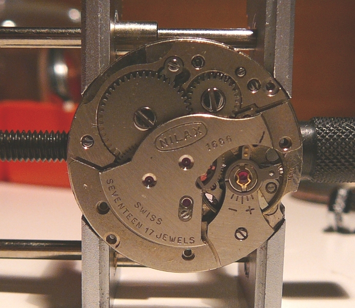

Ciao a tutti.
Sto cercando di sistemare questo movimento che cammina solo con la carica completa e dopo qualche ora si ferma. Dopo averlo pulito e lubrificato, mi sono accorto che l’ancoretta non scatta con decisione ma si muove un po come se fosse al rallentatore, quasi che non gli arrivi abbastanza forza dai ruotismi e dalla molla di carica.
Secondo voi potrebbe essere la molla del bariletto che non ha più l’elasticità necessaria ?
Nel caso dovessi sostituirla, devo cambiare solo la molla o il bariletto completo ?
Grazie dell’aiuto
Gianni
Gianni

Se prima di collocare l'ancora i ruotismi girano liberi, potrebbe essere un problema alle levèe, i rubini dell'ancora che sono da riposizionare.
Faccio questa ipotesi perchè mi è successo da poco la stessa cosa.

potrebbe essere quello che hai detto e quello già suggerito ma anche una lubrificazione esagerata o una pulizia non corretta dei pivot.

Ciao vi ringrazio dei consigli; per prima penso che lo smonterò e gli do una bella lavata, magari ho esagerato con l'olio :-(
Poi se il problema rimane passo alla sostituzione molla... e poi vedremo...
Vi tengo aggiornati. Grazie
gianni
gianni
ciao Gianni
io seguo sempre il consiglio di Pierino la peste.
Una volta lavato e ben pulito il movimento, rimonto il ruotismi a coppie per vedere se scorrono in modo fluido, senza lubrificare. Poi li monto tutti e verifico ancora una volta che tutto sia fluido.
cosi' e' piu' facile scoprire se c'e' un problema di trazione e dove e'
E
