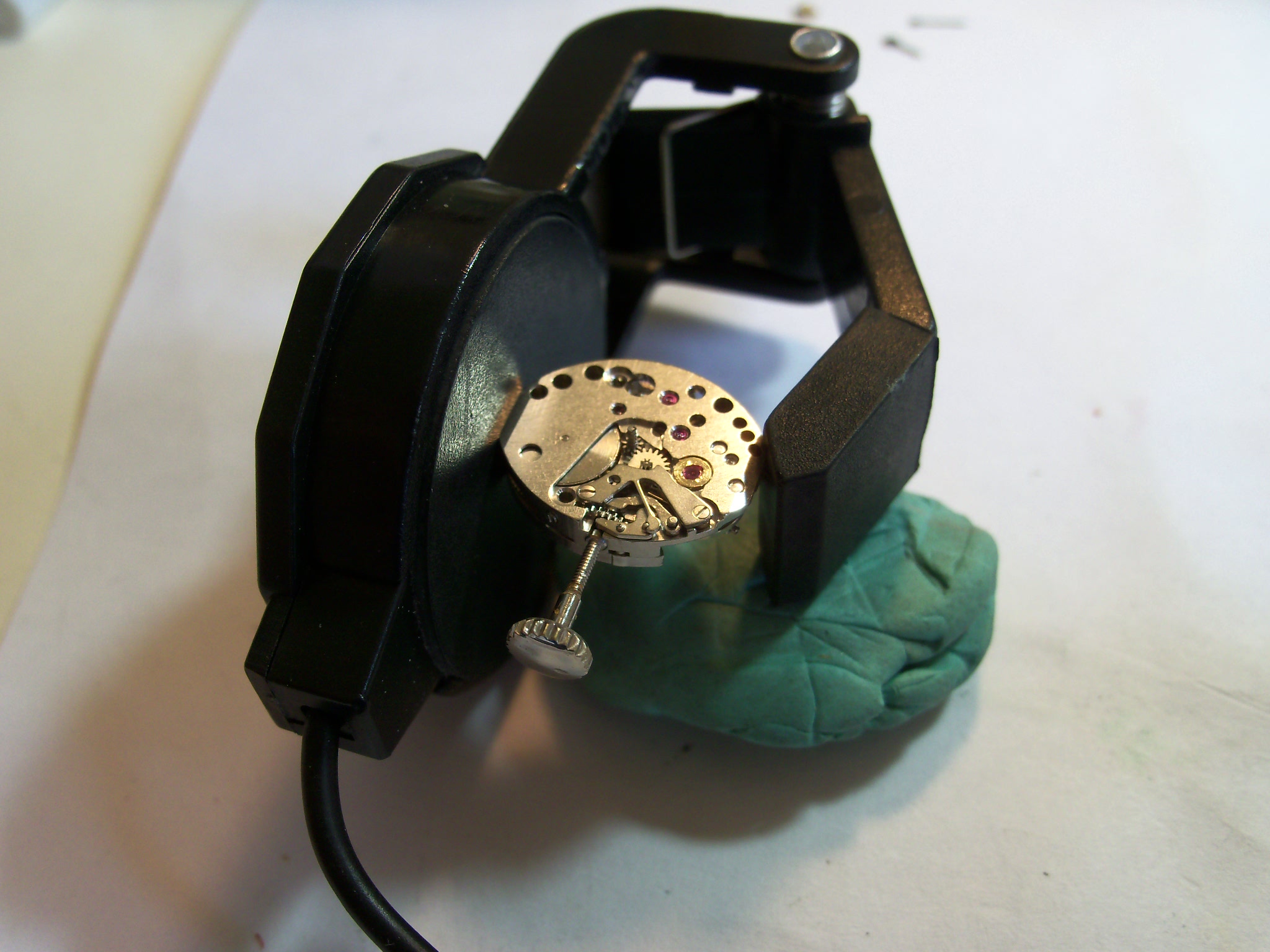

Salve a tutti,
ho appena revisionato questo FE 68 da donna,
(ne approfitto per avvertire che la vite del rochet ha passo contrario!!)
E non ho ben chiaro come aprire questa contropietra,
non ho fatto foto dall'interno poichè non ci sono le viti quindi è inutile.
Si vedono da sopra solo due piccole fresature all'interno del disco in ottone.
Forse bisogna usarle per far ruotare proprio questo disco in ottone
per liberare la contropietra? O quale altro sistema?
Per il momento dopo la pulitura in TB e pennellino ho lubrificato dall'interno, ma poichè ho un brutto tracciato penso che ci sia ancora dello sporco che vorrei rimuovere per benino.
Grazie a quanti potranno consigliarmi.

A mio modesto parere credo che sia come dici, forse una foto in prima piano aiuterebbe.

In attesa di qualcuno più esperto, ho controllato su Ranfft, potrebbe mancare la molletta o nasce così? interessante capire come ammortizza il colpo
No è un altro sistema, infatti il disco in ottone del mio movimento è
più largo e cmq avrei perso la contropietra che invece è ben ferma.
Inoltre ho un altro FE 68 che ha lato platina ancora un altro sistema, e lato bilanciere una lira incabloc, quindi evidentemente sono stati usati
diversi sistemi di tenuta contropietre su questo calibro.

Sono dei castoni economici, se si devono smontare si smontano pure, però c'è bisogno di una potenza piazza pietre tipo Sitz, non c'è nessuna molla che funge da ammortizzatore, quella apertura serve per quando si fa il lavaggio in lavatrice che le scorie del vecchio lubrificante può uscire, per la lubrificazione ho si ha l'oliatore automatico nero, altrimenti si mette la goggia d'olio dalla parte interna ed con un oliatore modificato si fa penetrare per capillarità.
Grazie infinite Tourbillon !
Allora mi limiterò a ripetere il lavaggio e a ri-lubrificare dall'interno, poichè non dispongo della potenza per ripiazzare il castone.
