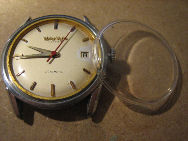

Buonasera amici.
Ho"revisionato"il calibro,poiché fermo da anni adesso funziona e spacca il minuto(sono contento del mio modesto operato).
Tuttavia essendo un monoblocco,non riesco a piazzare il plexy manualmente(non posseggo l'attrezzo adatto).Qualche idea che possa palesare la mancanza di questo attrezzo?Che faccio forzo con qualcosa(tipo serragiunti da falegname?)
Non guardate la corona,sono in attesa di qualcosa di coevo
:o

L'anello dorato devi prima inserirlo nel suo "vetro" e poi lo piazzi premendo... Molto ma molto ma molto....
altrimenti dovresti usare il "Ragno"..... meglio però recarsi da un buon Orologiaio... non ci vuole molto, di solito li piazzo a mano....

Certo Piero,ho pressato dal lato opposto,dopo aver tolto la lunetta.
Solo che questo essendo un nuovo plexy,non riesco ad incassarlo nella sede.
Grazie di cuore,per i saggi consigli ricevuti.
Anch'io li piazzo a mano o col ragno,utilizzando i suoi componenti.
Ma questo anello benché suo sembra nuotare,in sostanza esso si blocca nel suo alloggio,grazie al vetro.

Quindi è la lunetta che tiene il vetro.
MessaggioInviato: martedì 9 aprile 2013, 11:00
Messaggi: 3041
Località: Siracusa
Provincia: Sr
Si Piero,poiché da sola essa"nuota",per poi clipsarsi nella base grazie al vetro
:o
bhe, se riesci a farti una dima ( tassello ) di legno/plastica scavato del diametro pari a quello della lunetta e profondo un po di più dell'altezza del vetro, e poi un altro pari al fondello stringi tutto in una morsa da fabbro, con delicatezza...
