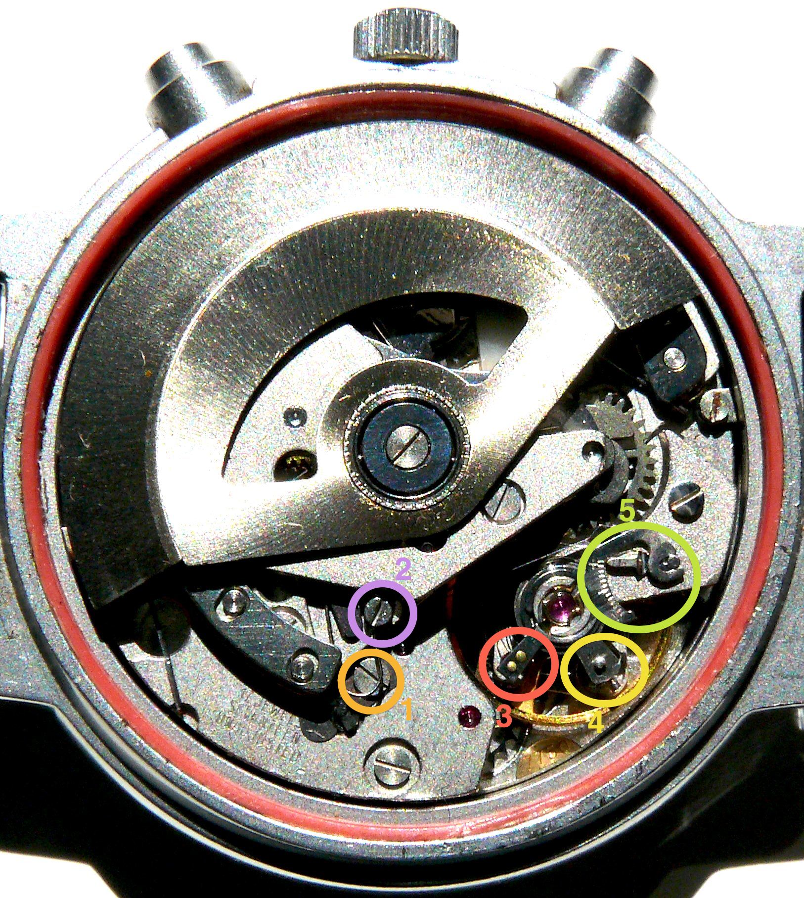

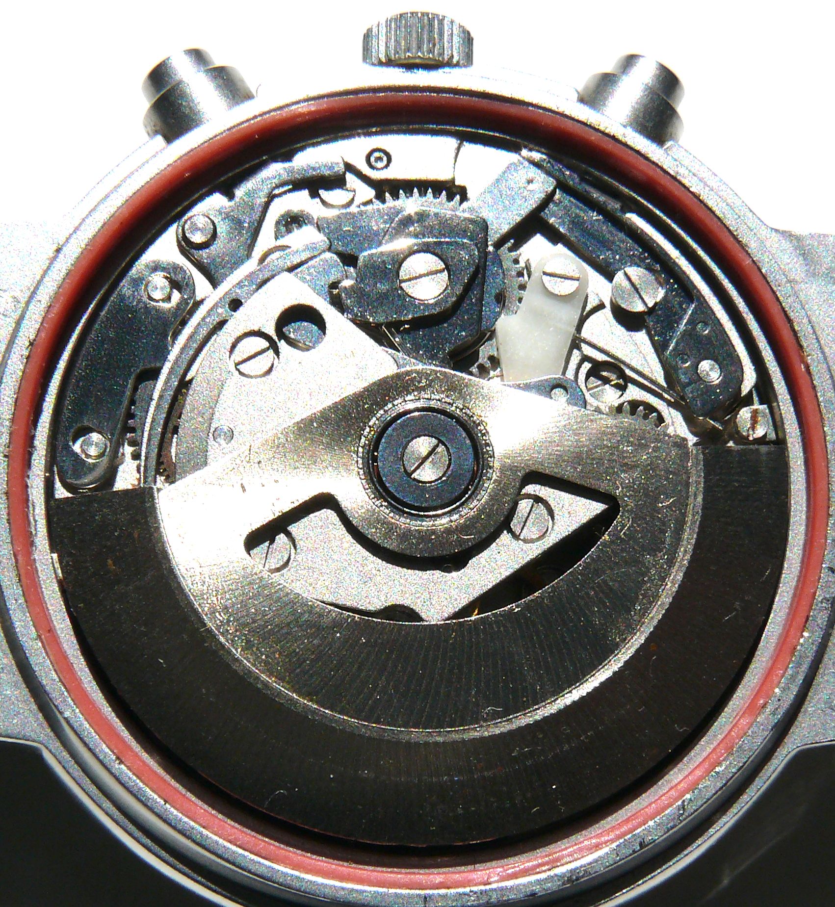

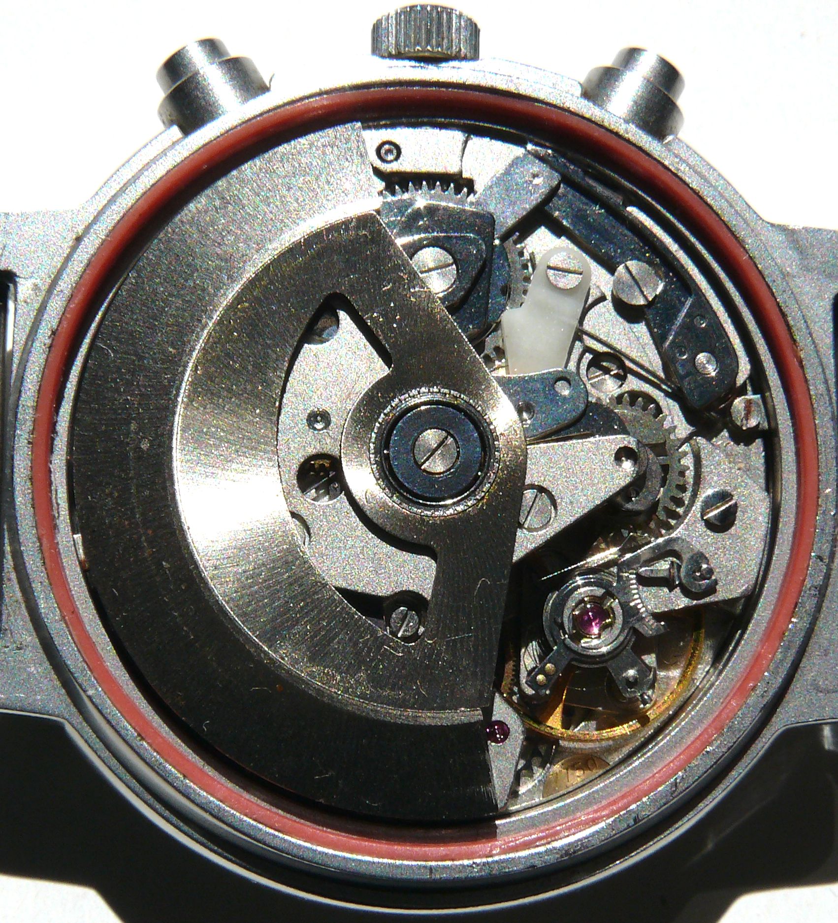

Buongiorno a tutti, sono nuovo del forum, qualcuno già mi conosce visto che mi ha dato il benvenuto nella sezione presentazioni. Veniamo al dunque, possiedo un tissot martini, all'incirca primi del 90, che da quello che ho capito monta un valjoux 7750, il problema sta nel fatto che riesce a perdere anche 5 minuti al giorno, sono intervenuto nella parte evidenziata in verde mettendola tutta verso il più, ma non ho avuto risultati apprezzabili. Posto alcune foto per capire se si tratta di un 7750 o mi sono sbagliato. Evidenzio anche qualche vite che secondo me potrebbe risolvere i miei problemi, almeno questo è quello che ho capito leggendo un po di documenti, fermo restando che ancora non ho voluto agire prima di avere una vostra conferma, non vorrei fare danni irreparabili.

è un 7750 e lo evidenzia la la ribattuta sulla mezzaluna al disotto del bilanciere.
Eviterei , se... tu fossi alle prime armi di intervenire , andrebbe revisionato! e non toccherei le viti evidenziate....

La vite 1 tiene ferma la molletto del contatore minuti non va toccata, la 2 è un eccentrico non va mai toccato, se è stto girato va di nuovo posizionato nel modo corretto serve solo a dare la giusta penetrazione dei denti del pignone osillante sulla ruota del crono centrale, la 5 puoi rimetterla a zero, cioè al centro quella levetta non è altro che la regolazione micrometrica,la 4 non va toccato altrimenti mandi fuori fase isocronismo delle alternanze del bilanciere, la tre è la racchetta di regolazione se il tuo orologio va indietro devi spostarla pian piano da come la foto verso il centro del movimento, perchè se lo sposti verso il pezzo contrassegnato con il 4 va ancora più indietro, spero di averti aiutato.

Grazie a tutti per le risposta, in questo momento ho regolato la racchetta e sto controllando se ancora resta indietro. Da quello che mi avete scritto, mi sto cimentando, per un principiante, in un impresa ardua. Sto valutando ancora che strada prendere, orologiaio riparatore o metterci mani io. Nel frattempo mi sono accorto che l'orologio è afflitto da un altro problema, sembra che abbia qualche difficoltà a caricarsi, e quando ha ancora poca carica si ferma di continuo, ovviamente non riesco a capire di che si tratta e spero di essermi spiegato bene, sarà sintomo di tutti questi anni chiuso nel cassetto?
