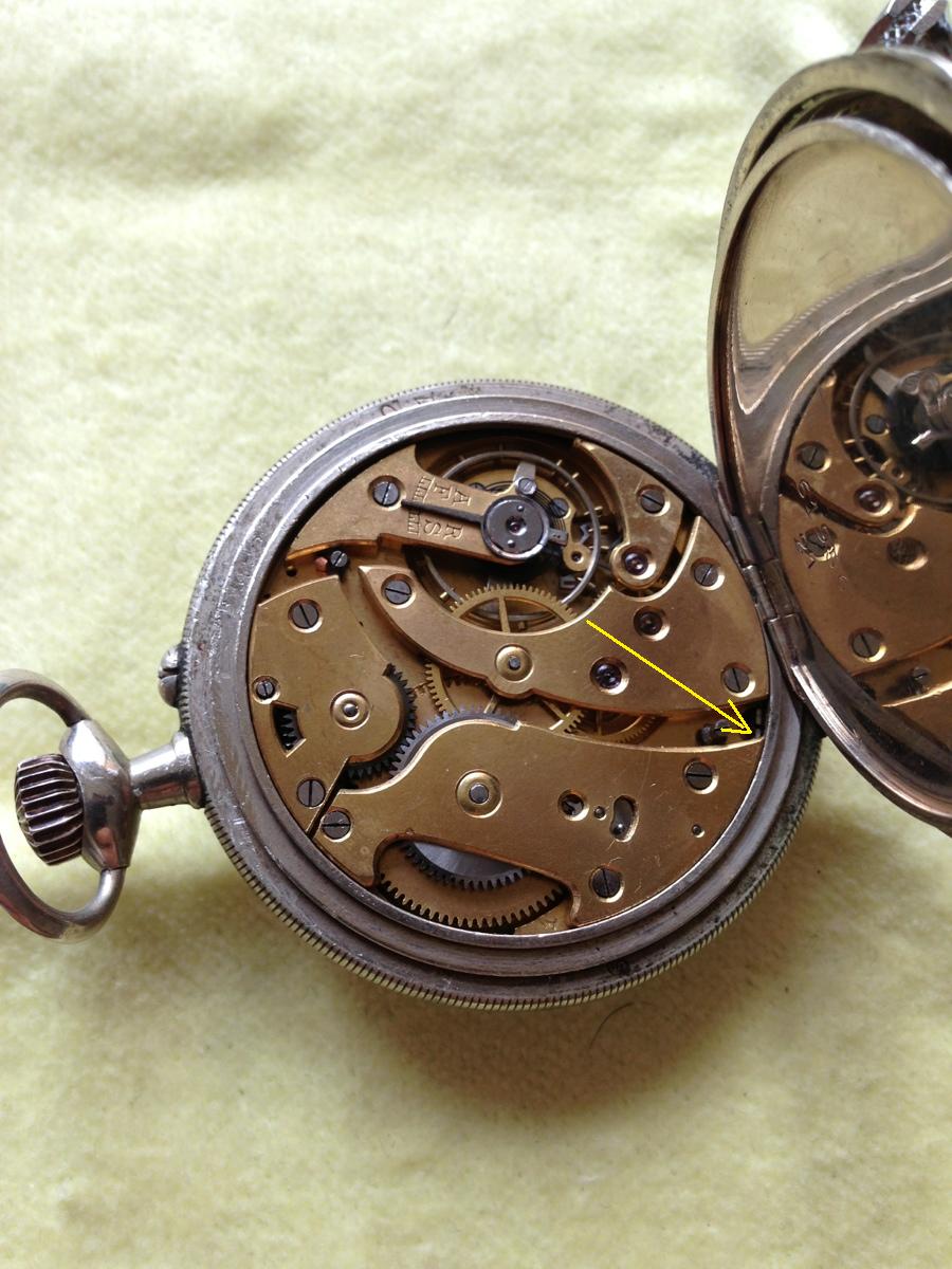

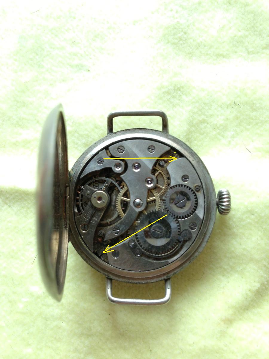

Ciao a tutti, eccomi di nuovo qui a chiedere un umile aiuto.
Ho trovato in una bancarella questi 2 orologi, nessuno marciante, molla bilancere rotta. Sapete dirmi che meccanismi sono? dove posso trovare esplosi e consigli per il restauro? grazie

Grazie, mi piacciono tutti e due ma non riesco nemmeno a toglierli dalle casse. Non sapendo i procedimenti mi sono fermato... A tutti e due è saltata la molla bilancere, ma fino a quando non li riesco ad estrarre la vedo dura capire cosa hanno... Chissà che calibro sono.... Attendò fiducioso....

Per sfilare l'albero di carica,devi allentare la vitina
Poi togliere la lunetta davanti,e tirarli fuori dopo aver girato anche le viti"smezzate",per i calibri sono classiche ebauches sfornati a iosa.
Secondo me il secondo e un UNION,l'altro non ricordo

Gli alberi riesco a levarli, non riesco a capire quali sono le viti smezzate pero'

Mo' te le segno(basta girarle un poco,sino al lato dritto)
ps:non so se il piccolo ne abbia due,vedi tu
