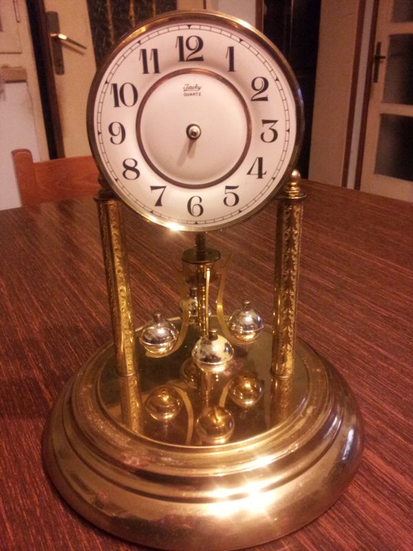

abbiamo un problema con un pendolo ("Jacky") che volevamo far tornare a vivere. Provo a descriverlo, chiedo scusa in anticipo per il mio linguaggio poco tecnico... :(

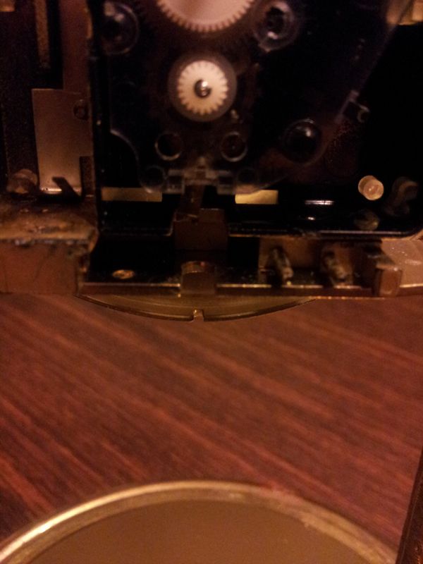

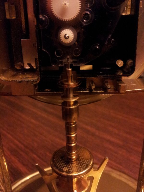

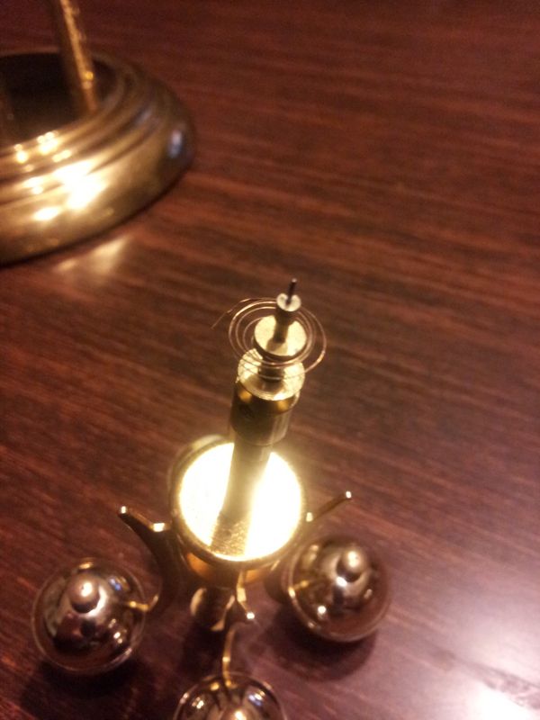

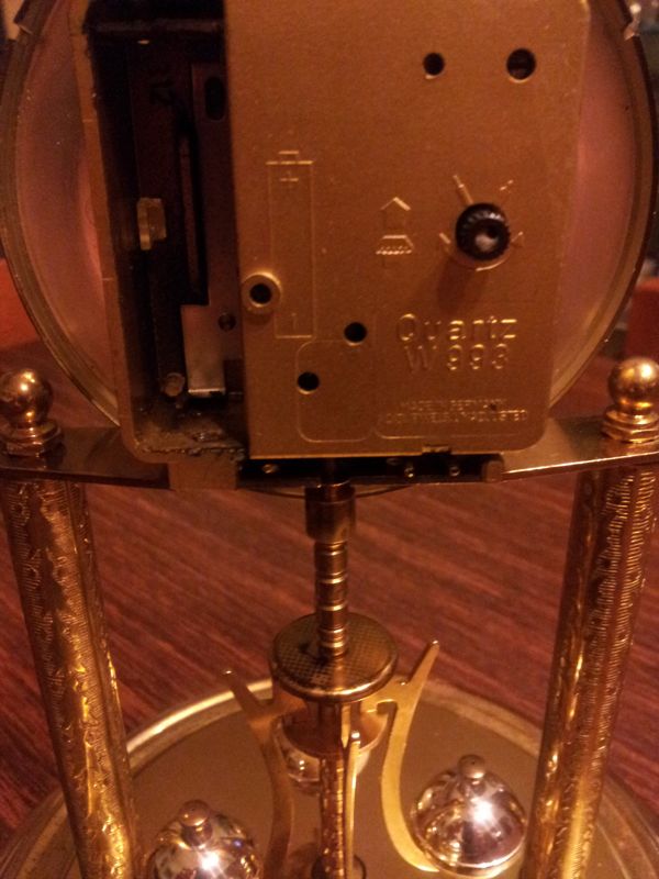

Abbiamo questo orologio con la parte superiore del pendolo danneggiata/mancante. Non so dire esattamente cosa manchi, spero si possa capire dalle foto. Sapreste indicarmi quali parti sono da sostituire/mancanti ed eventualmente dove posso comprare componenti per questo orologio?
Grazie in anticipo :)

Acciderba.... che malato!
se non fosse stato così conciato, gli esperti ti avrebbero già dato Info
per "curarlo".... così c'è solo una possibilità :
Sostituzione Blocco Quarzo e ricerca della campana di Vetro
Sul nostro Forum ci sono ottimi Fornituristi puoi chiedere a loro

Grazie Attila,
la campana di vetro non l'ho fotografata, ma è ok... quindi mancherebbe solamente il blocco quarzo.
Spero che alla fine riusciremo a recuperare il nostro "malato"... :D
MessaggioInviato: lunedì 1 aprile 2013, 9:48
Messaggi: 2766
Quoto :2thumbs:
