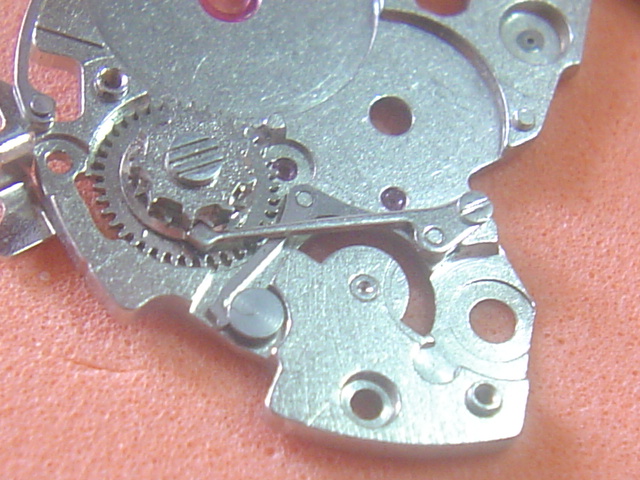

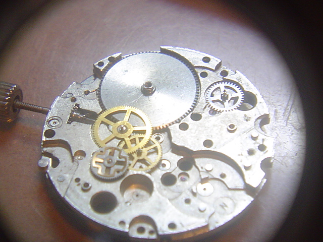

Si smonta: volante ed ancora, ponte ruote invertitrici, ponte superiore compresa la massa oscillante.

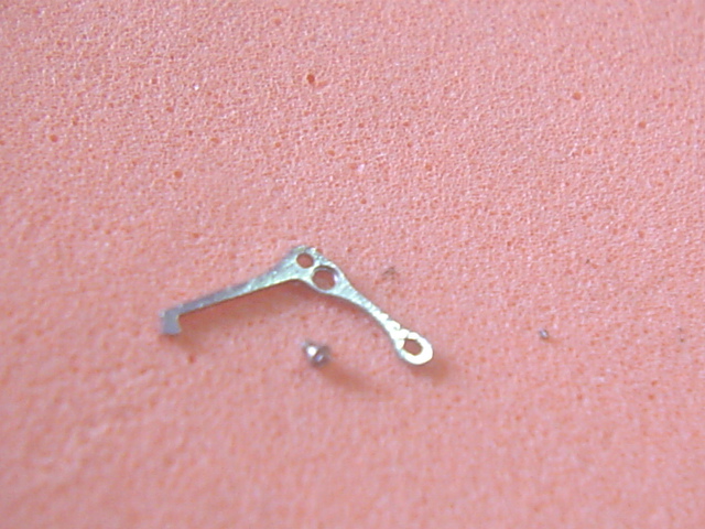

dettaglio della massa, ponte superiore, ponte inferiore e molla azzeramento cronometria
ingrandimento ponte inferiore, alberga la molla posizionamento ruota colonne, sotto questa molla si intravede... nascosta la molla di azzeramento cronometria.
Questa è la molla che si logora aumentando eccessivamente l'energia di azzeramento.
La soluzione è: semplicemente TOGLIERLA !!!!
Senza questa molla l'azzeramento diventa fluido e piacevole.
Dettaglio della platina sottostante.
Prima di rimontare e' consigliabile proseguire con la revisione.

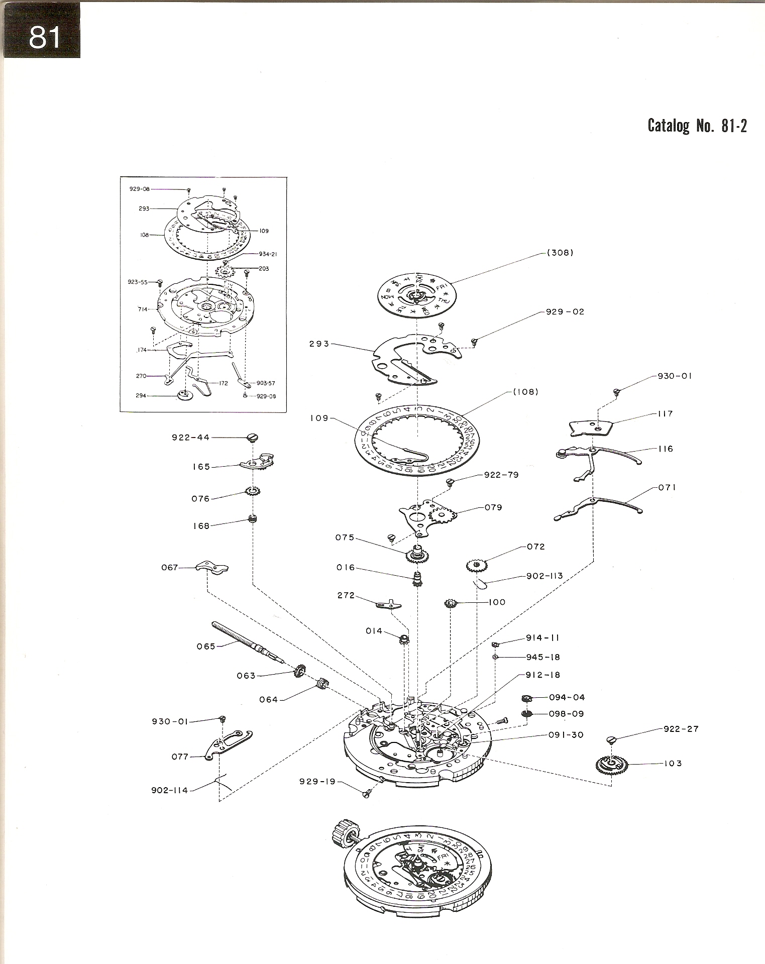

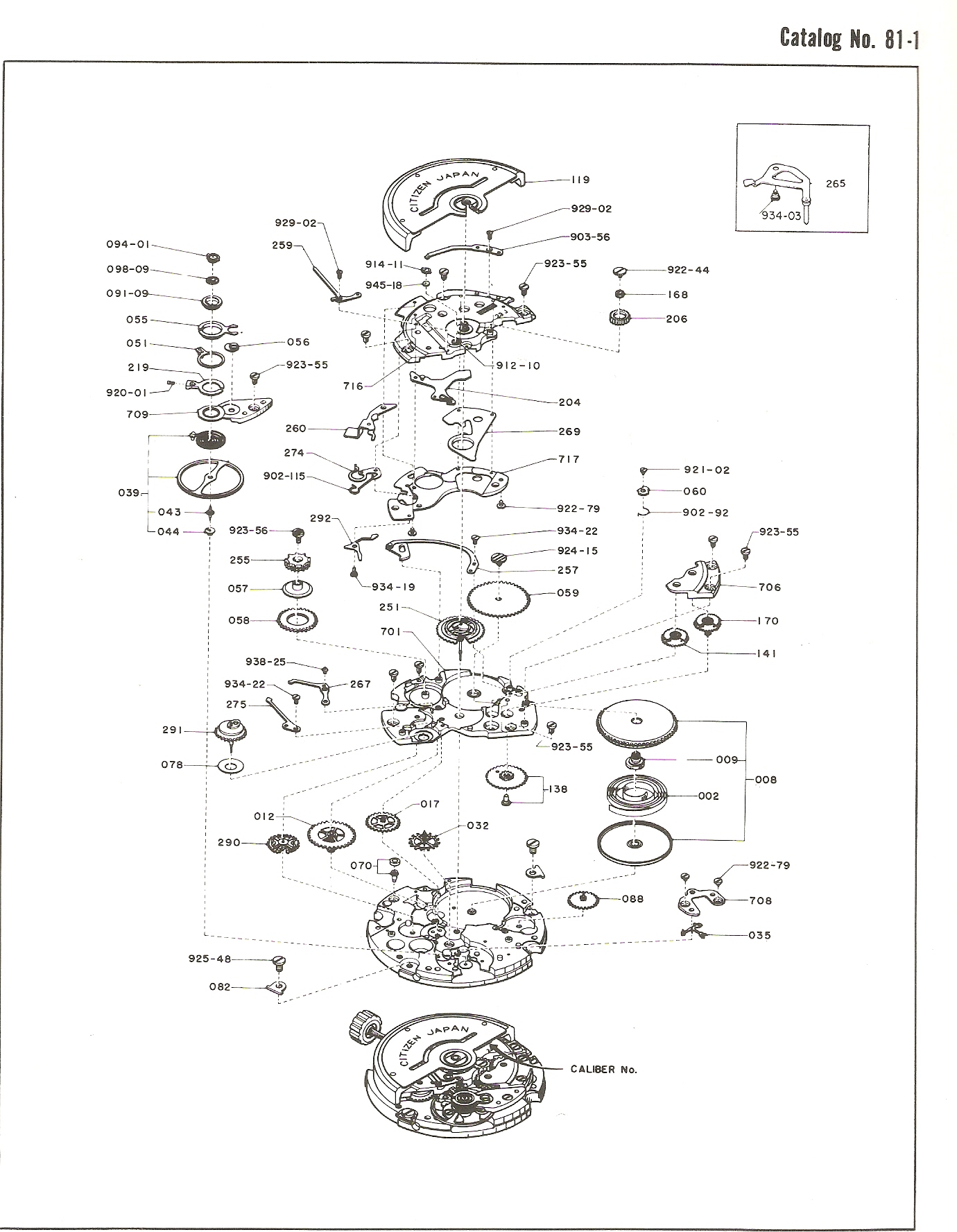

Sperando di fare cosa gradita piccolo regalino di pasqua :grin:
