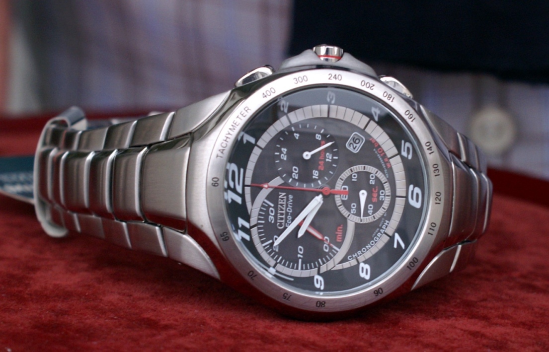

Salve a tutti, ho appena comprato un citizen eco-drive su ebay.de, l'orologio era una rimanenza di magazzino quindi una collezione precedente.
In apparenza esteticamente in perfette condizioni come pure il funzionamento(anche se devo vedere quanto tiene la carica), una volta arrivato a casa però ho notato che la guarnizione del vetro si è leggermente spostata alle ore 10.
Questo fatto può causare problemi di entrata umidità o è solo una cosa estetica ?
Premetto che non uso bagnarmi con l'orologio.

Senza un test impermeabilità è impossibile saperlo, o meglio puoi fare una prova con minimo rischio, che però non ti darà la certezza assoluta:
passi l'orologio sotto l'acqua correntente pochi secondi, asciughi bene l'orologio, lo disponi sopra una piccola fonte di calore come esempio un modem,un traformatore, qualcosa che sia caldo ma non bruci aspetti qualche minuto, se si forma condensa non tiene. ciao
ps naturalmente la fote di calore deve essere a contatto con il fondello, puoi fare anche la prova tenedolo al polso.
il rischio e minimo perchè se fatto bene l'acqua che entra si deposita sotto forma di condensa sul vetro, il risultato non è affidabile perchè magari il contatto con l'acqua non è stato sufficente.
personalmente ti consiglio un test impermeabilità da un orologiaio

La guarnizione del vetro si e' sfilacciata ( probabilmente e' stato sostituito il vetro) non spostata.
Non dovrebbe apportare guai di nessun genere,ma una prova sub la farei in ogni caso.
Saluti Giuliano47

ho contattato il venditore e mi ha detto che il vetro è originale (ma non ne sono convinto), comunque glielo rimando indietro e lo mette a posto a sue spese.
L'ho portato in un negozio citizen delle mia città e di tutti gli orologi che hanno venduto non ha mai visto un caso simile.
Sicuro difficilmente uno consegna un orologio con un difetto a vista,queste solo le piccole cose che possono sputtanarti un lavoro ben fatto,comunque capitano
