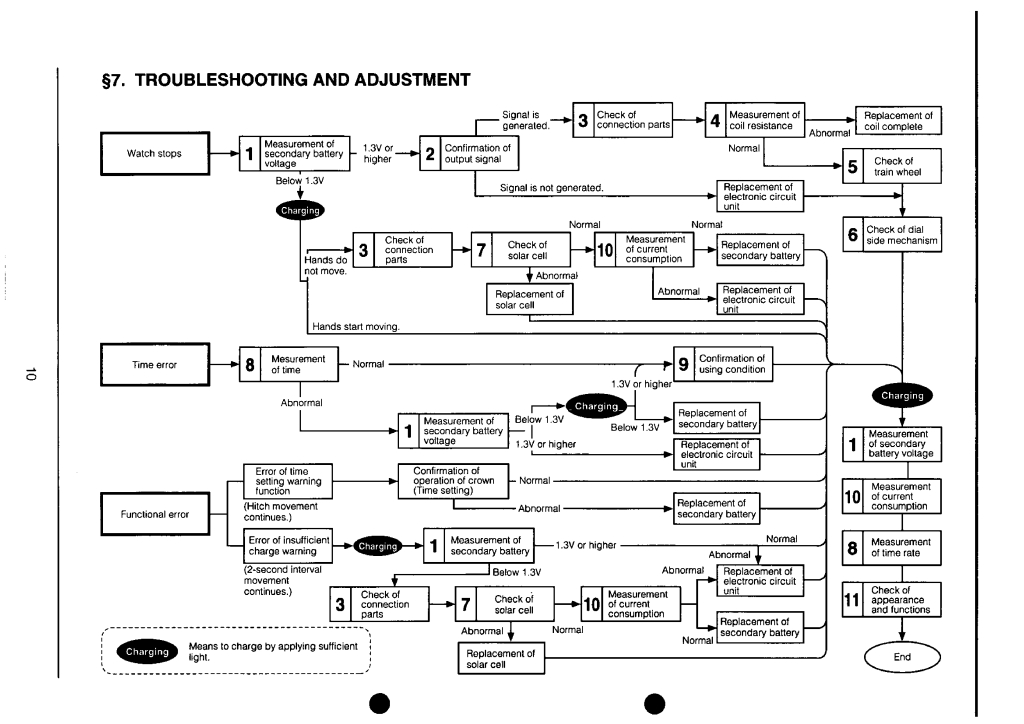

Qualcuno sa dirmi come si fa a stabilire che un accumulatore dei Citizen Eco drive e' esaurito e quindi da sostituire??
Ho chiesto al centro assistenza della mia regione , ma sono stati molto vaghi e non hanno detto niente di preciso.
Eventualmente se si puo' stabilire che la cellula di ricarica che e' sotto al quadrante e' sempre attiva o meno??
Grazie per l'aiuto

Io per mia esperienza personale, e ripeto solo mia, metto l'orologio lato quadrante sotto un faretto della vetrina in posizione di messa all'ora per 72 ore e passate quelle lo faccio ripartire rimettendolo in marcia, in posizione zero... nel caso non ripartisse revisionerei ma prima sostituirei l'accumulatore con uno uguale... 295-41/51/61 dipende dai calibri...

Gli accumulatori della CITIZEN semplicemente si sostituiscono quando l'orologio non va' piu', se ne vendono molti, non c'e' sistema per stabilire se sono guasti oppure no. Alle volte capita pure di venderli sigillati ed anche da nuovi fanno i capricci, nel senso che non funzionano. Avevo gia' parlato di questo argomento in altri post. Comunque dovesse servirti ne abbiamo a disposizione una discreta scorta, proprio per i motivi sopra enunciati. Un saluto. CRONOMETRO

Che però soffrono di un grande problema, se scendono sotto una certa tensione (anche solo a causa della leggerissima autoscarica che avviene quando vengono immagazzinate) non si riesce più a ricaricarle.
Per questo molti, ma non tutti i PCB, integrano un sistema di controllo della tensione (che riduce di molto questo problema).
Chi fa modellismo conosce il metodo per tentare il recupero di queste accumulatori (nternet trovate la spiegazione su come procedere). Io personalmente lo sconsiglio perché é pericoloso.
