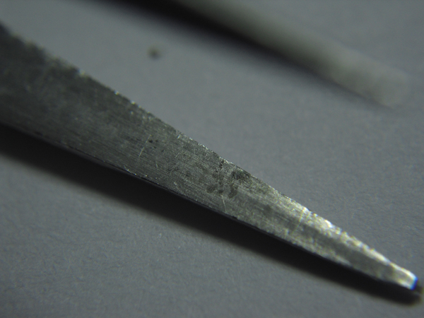

Lo stato iniziale
Immagine Immagine
Immagine Immagine

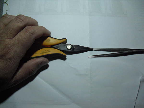

Inizio a raddrizzare le punte utilizzando una normale pinza a becchi piatti (in questo caso una normale pinza utilizzata in ambito elettronico).
L’operazione deve essere di raddrizzamento senza forzare eccessivamente tendendo più a tirare che a piegare le punte, un pò come si dovrebbero fare per raddrizzare i pivot degli assi bilancieri. Porto la pinzetta a questo livello.

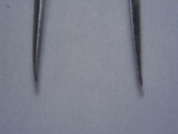

Immagine Immagine

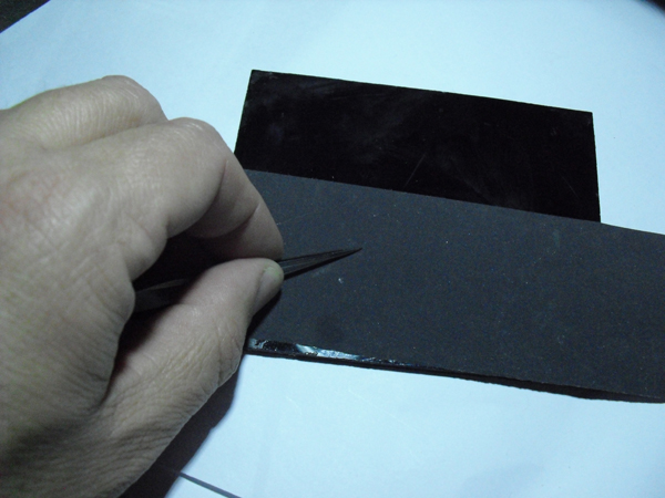

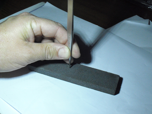

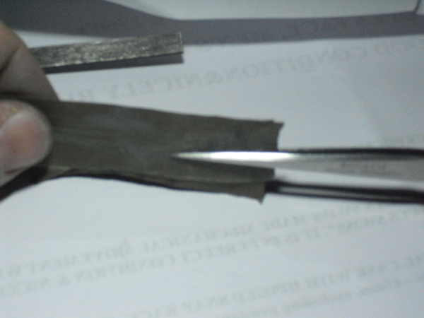

Pareggio le punte con un leggero movimento rotatorio tenendo la pinzetta tra le dita, in prossimità delle punte, su una foglio di carta smeriglio (granitura intorno a P320) poggiato su superficie dura (l’ideale è un vetro) oppure utilizzo la pietra india, la scelta tra l’una e l’altra può essere fatta a livello personale (come uno si trova meglio) e non pregiudica il risultato finale.
Mi raccomando di tenere la pinzetta il più possibile perpendicolare alla superficie abrasiva e lavorare per gradi senza tentare di fare tutto in solo passaggio, quindi graduare la pressione applicata e controllare sempre il risultato parziale.
Immagine Immagine

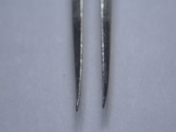

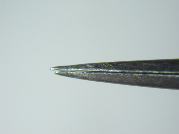

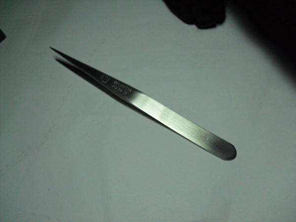

Alla fine si ottiene questo risultato.

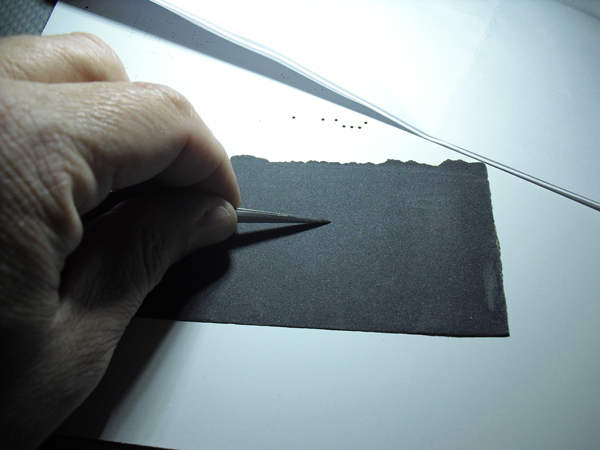

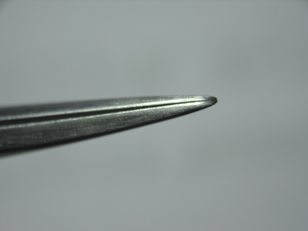

Inizio a lavorare sulla punta in modo da ricrearla, tenendo la pinzetta abbastanza inclinata (40-45°i) in modo da ottenere una parte terminale appuntita ma non debole.
Anche qui uso prima carta P320 poi scendo gradualmente con la forza e con la grana, per dare una bella finitura, fino a P800.

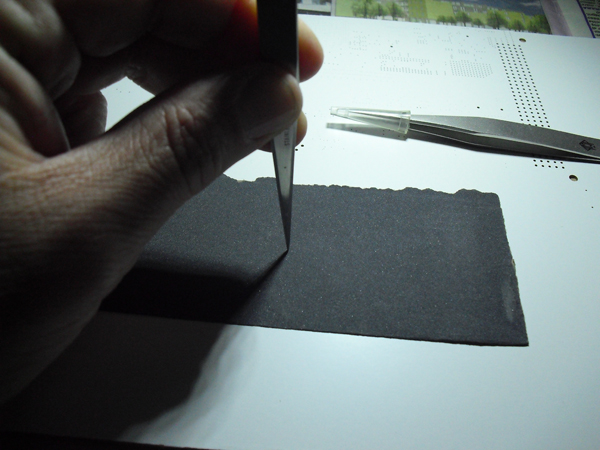

Fatta la punta procedo a lavorare i fianchi terminali e le superfici esterne tenendo la pinzetta molto inclinata in modo che la mia lavorazione si raccordi al corpo in maniera corretta, qui si deve riprodurre la forma originale il più possibile.
Nella foto si vede il vetro usato sotto alla carta smeriglio. Anche qui uso graniture sempre più fine come indicato sopra.

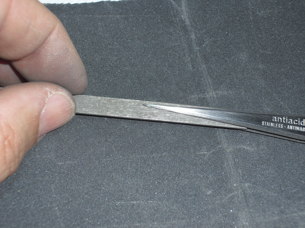

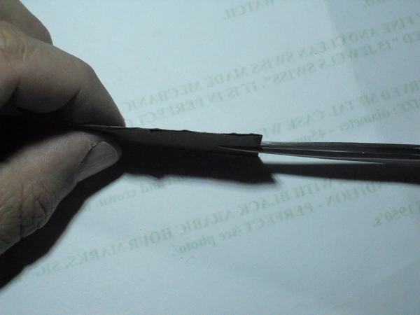

Dopo procedo alla lavorazione della parte più importante delle pinzette: le superfici di contatto interne. Per fare questo, a seconda della quantità di materiale da asportare, procedo con un pezzetto di carta smeriglio di granitura sempre più fine piegato in due (come da foto) sul quale stringo la pinzetta con forza proporzionale alla granitura dell’abrasivo.
Controllo sempre lo stato delle superfici e, in controluce, come combaciano le punte. L’ideale è avere un perfetto contatto nell’ultimo tratto della punta per 1 o 2 mm.
Immagine Immagine

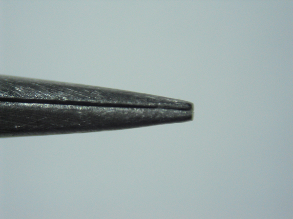

Le superfici interne (nella parte terminale a contatto con il pezzo) devono essere più lisce possibili in modo da non lasciare segni sui particolari che vengono stretti (viti, ruote, ponti…).
Se si ritiene necessario effettuare anche un passaggio con un brunitore, con una goccia di olio, stringendolo con la pinzetta e muovendola avanti ed indietro, anche qui la pressione che si applica deve essere proporzionata a quello che si vuole ottenere (e a anche qui procedere sempre per gradi).
Nella foto si notano ancora delle piccole striature sulla superficie interna ma l’ingrandimento è abbastanza alto ed ai fini pratici, per il mio livello qualitativo, sono accettabili. Se si vuole un finitura a specchio conviene utilizzare nella fase finale della carta smeriglio (dette anche carta seppia) del grado P1200.
Immagine Immagine
Nell’ultima fase effettuo una lucidatura esterna procedendo con carte abrasive via via più sottili per ripristinare l’aspetto estetico originale.

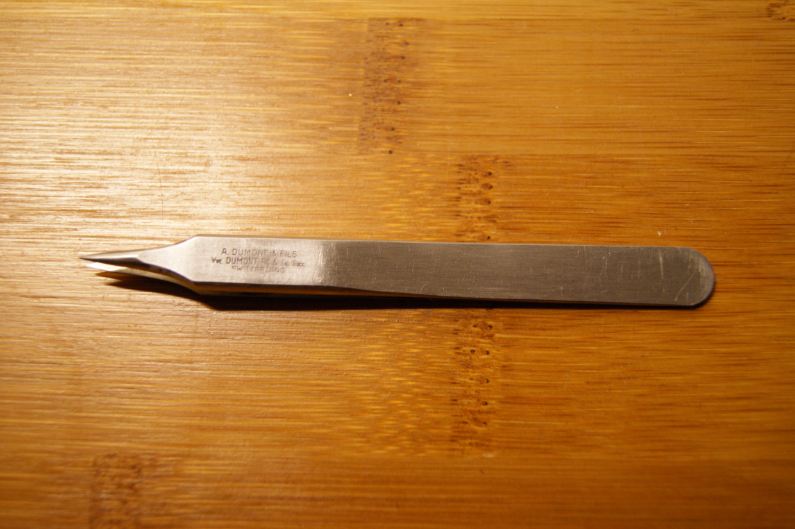

Malgrado abbia una discreta scorta di pinzette di buona qualità (la maggior parte sono dumont, qualche rubis, e qualche regis).
Alla fine finisco sempre per utilizzare la stessa pinzetta (o meglio quello che ne resta). In origine era una dumont N.4, ma poi con il tempo si è ridotta al moncherino che vedrete nella foto seguente.
Sono l’unico a servirmi e trovarmi bene con una pinzetta cosi usurata oppure c’è qualcuno che mi fa compagnia?

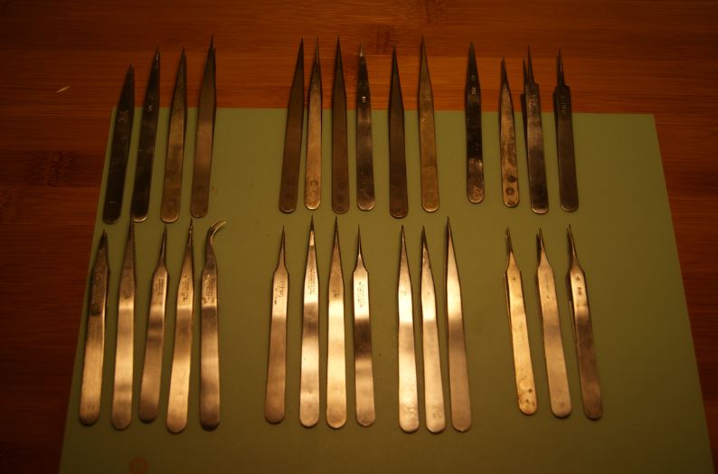

mi sembra piu' l'anticamera di una sala operatoria , con tutto quel set di pinzette 8-) caro c3n
cerca di tenerle sempre numerate e controlla che ad ogni revisione che ci siano sempre tutte........
non si sa mai
:smile:
complimenti io mi limito ad una quaterna
