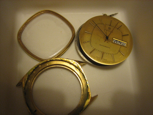

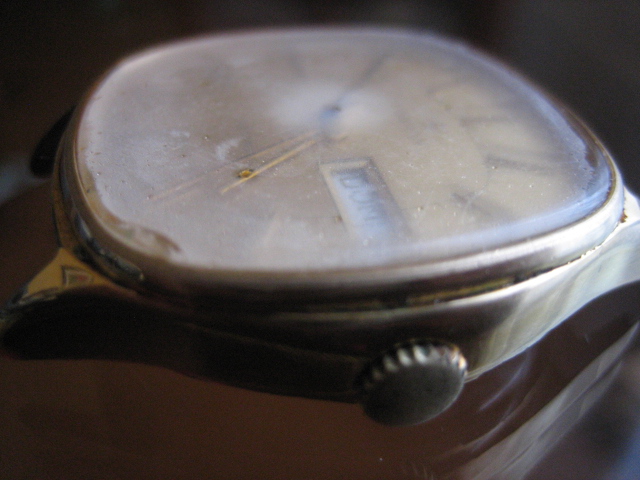

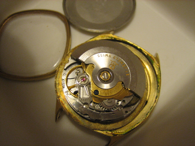

Come si apre sto'coso ragazzi?
Era un mio"amico"di qualche annetto fa,l'avevo conservato che funzionava.
Ma dopo dieci anni in un cassetto(della mia cameretta) :-D
credo che si sia anchilosito,e vorrei per l'appunto rivisionarlo.
E volevo sapere se trattasi di una"tige a strappo",e cassa monoblocco.
La presenza di condensa,e perché l'ho passato sotto"sciacquo"
:grin:

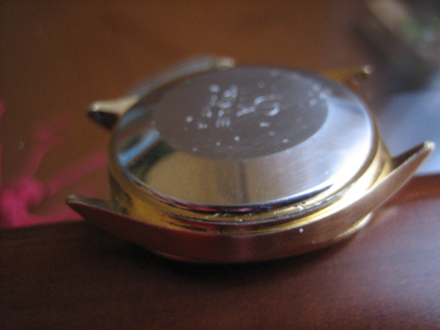

MessaggioInviato: mercoledì 6 marzo 2013, 14:43
Messaggi: 6970
Si vede la "tacca" per aprirlo nel fondello!!!
MessaggioInviato: mercoledì 6 marzo 2013, 14:59
Messaggi: 3041
Località: Siracusa
Provincia: Sr
Aperto grazie!Già sotto l'acqua,era per avere un motivo valido
per pulirlo di nuovo :eek:

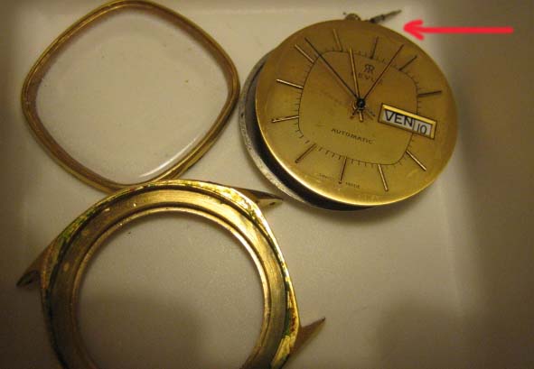

Andiamo bene,tutto smontato per il bagno...Perso già la tige e corona

MessaggioInviato: mercoledì 6 marzo 2013, 18:04
:o
Quando non avevo i cestelli anch'io ogni tanto perdevo pezzi nel bagno. Per fortuna avendo "fretta" di rimontare l'orologio buttavo via il liquido solo dopo aver rimontato completamente l'orologio.

Le ho trovato qualcosa,ma credo che la tige sia corta.
Domani andro'dal"veterinario"per vedere se ha qualcosa di coevo.
Vi terro' al corrente,grazie a tutti...Vi amooo :eek:

Ho trovato la tige e corona,eccole:
8-) 8-) 8-)

la corona è sicuramente da cambiare quindi puoi anche buttarla :-D

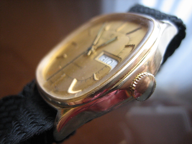

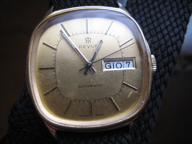

8-) 8-) 8-)
Piero quella foto era prima del bagno,e dopo che non l'ho trovata.
Comunque ne ho adattata una,che sembra operare nelle sue funzioni.
Ma e il calendario che mi dà da pensare,visto che non cambia alla mezzanotte.
Ma debbo farlo tramite corona,controllero' bene che non manchi qualcosa.
MessaggioInviato: giovedì 7 marzo 2013, 15:16
Iscritto il: mercoledì 12 dicembre 2012, 0:51
Messaggi: 212
Località: Casarano (le)
Io quando rimonto un movimento con calendario faccio scattare il calendario ruotando la corona in posizione ore e a quel punto rimonto la sfera delle ore alle 12. Poi sposto la sfera delle ore alle ore 3 e monto i minuti
MessaggioInviato: giovedì 7 marzo 2013, 15:44
Messaggi: 6970
E scatta a mezzanotte????? :shock: :cool:
MessaggioInviato: giovedì 7 marzo 2013, 15:57
Messaggi: 3041
Località: Siracusa
Provincia: Sr
Anch'io seguo questa prassi,poi piazzo le sfere al quasi top 24.
Qui il fatto e che funziona bene manualmente,ma non cambia da solo. :shock:
No Piero,vedro'più tardi
MessaggioInviato: venerdì 8 marzo 2013, 12:14
Messaggi: 3041
Località: Siracusa
Provincia: Sr
Dunque Piero,il giorno scatta alla mezzanotte...Invece il gno settimana
ci centralizza verso le 7h30 del mattino :shock:
Smonto tutto?
MessaggioInviato: venerdì 8 marzo 2013, 15:02
Messaggi: 6970
La mia domanda era per davideborgia :-D
Comunque dovrebbero scattare contemporaneamente o quasi :shock:
