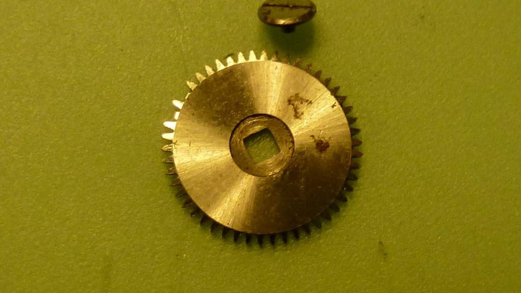

Mi ritrovo a revisionare un ETA 900 e, durante lo smontaggio, scopro che il rocchetto del bariletto ha due denti spezzati.
Ho messo un annucio nella sezione forniture ma, ad oggi, non ho trovato il sostituto. Girovagando sulla baia ho trovato alcuni ETA, non avendo accesso al sito
https://www.cousinsuk.com/
chiedo se, secondo voi, è possibile sostituire il rocchetto con uno preso a prestito dai seguenti movimenti disponibili:
2452 - 2512 - 2651 - 2846
Grazie infinitamente
Lio

Buon giorno lio, il calibro ETA 900 risale agli anni '50, ho guardato nella fornitura in mio possesso ma la ref. 415 (ruota di carica) non ce l'ho.
In genere in questi casi ogni orologiaio, ma io non so se tu lo sei, provvede nel corso degli anni a tenersi da parte delle ruote di carica dei calibri più disparati, le misure importanti sono il diametro ed il numero dei denti, il quadro di innesto sul nocciolo del bariletto è facilmente modificabile con una lima triangolare (sempre che sia da allargare e non da stringere).
Comunque l'ETA 900 è un 10 linee e mezzo, credo che se ti rivolgerai portando l'orologio ed il campione da sostituire da un buon forniturista, sicuramente ti potrà aiutare.
In bocca al lupo.
Grazie per l'attenzione.
mew
ps i calibri ETA da te citati non corrispondono.

Non sono un orologiaio professionista ma solo un hobbista, comunque ti ringrazio per la risposta. Purtroppo qui in zona non ci sono fornituristi, vuol dire che cercherò presso un amico orologiaio.
Lio
