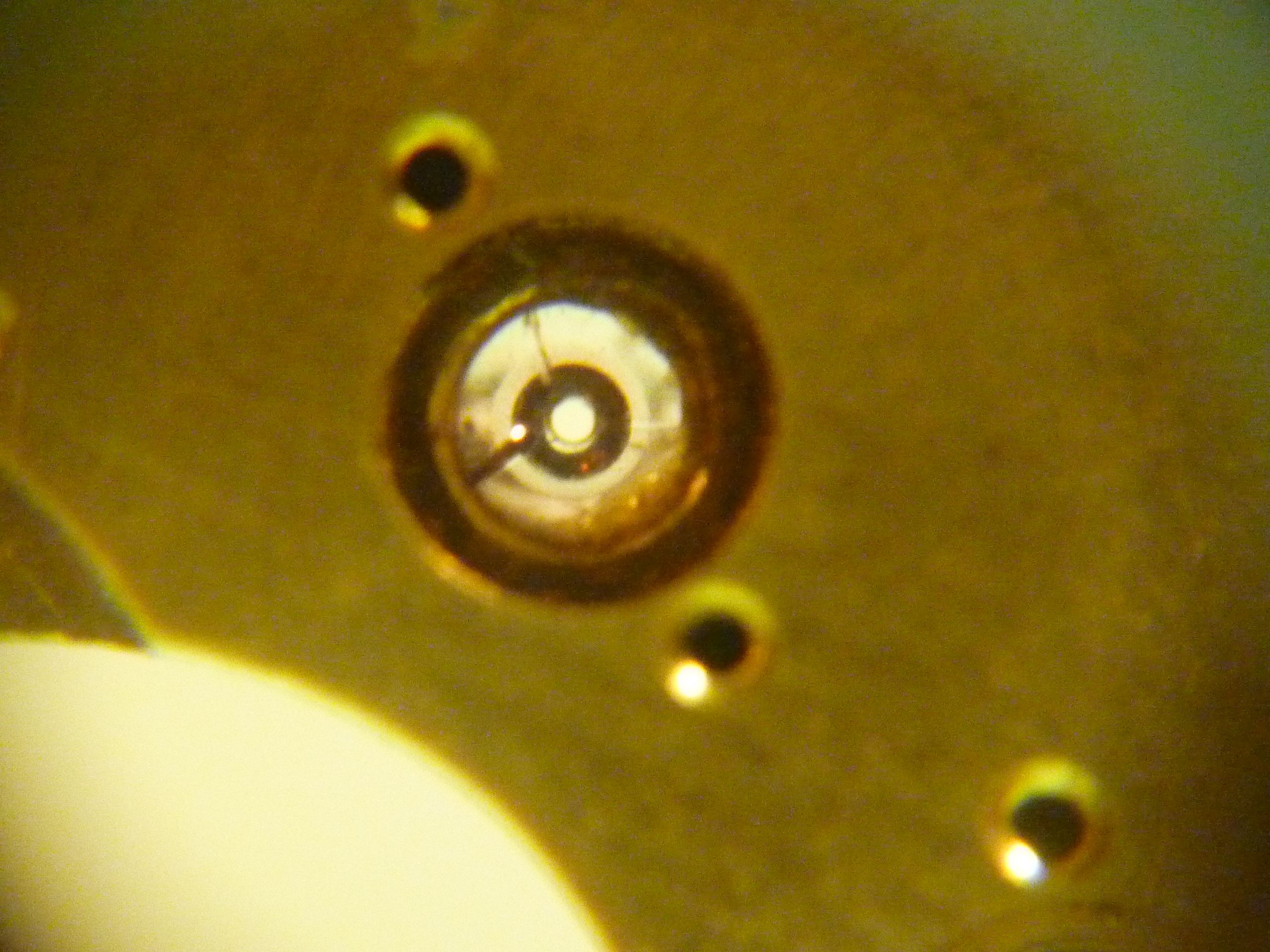

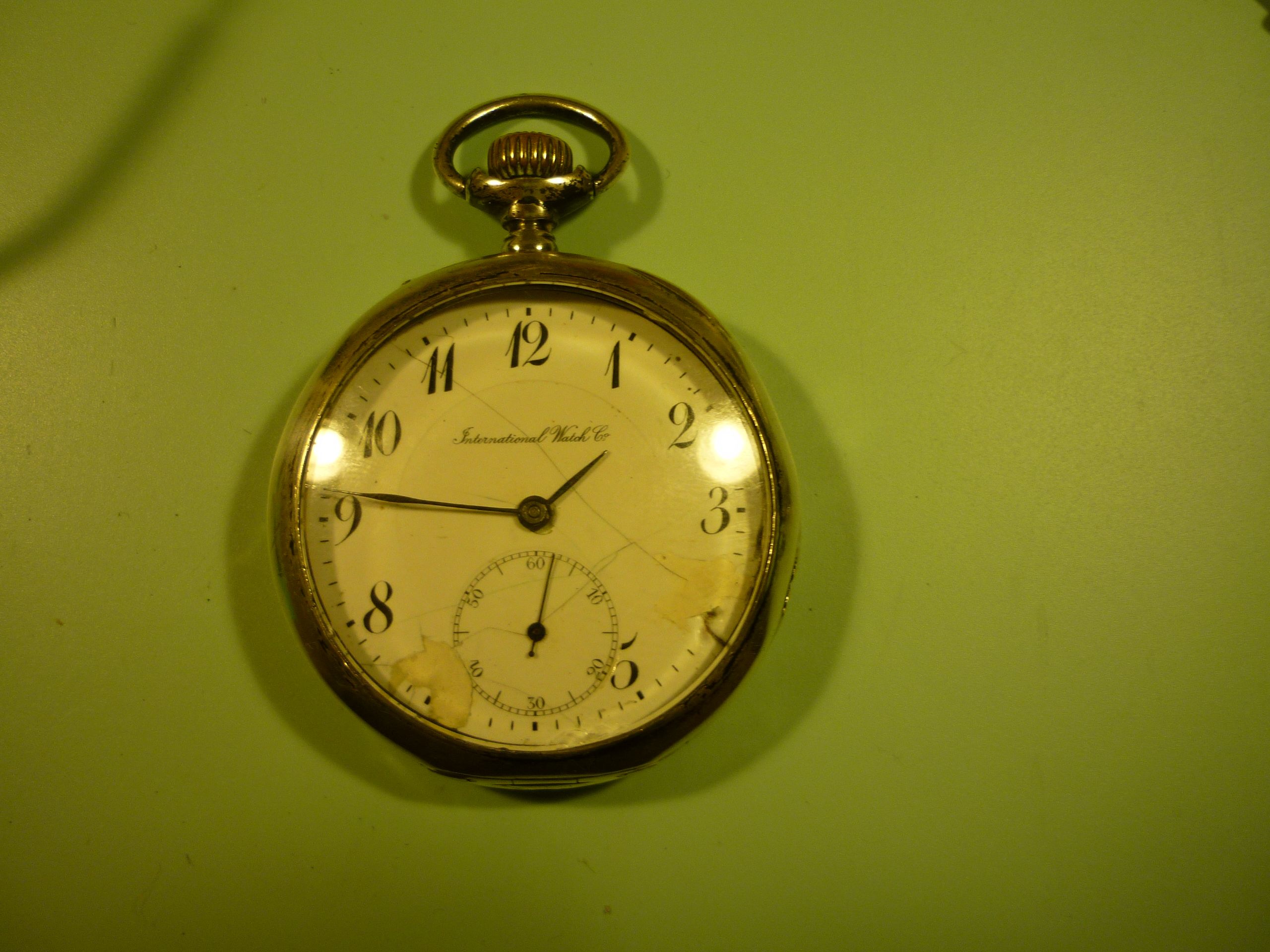

Sto revisionando un orologio da tasca IWC che ho trovato in casa.
Orologio molto vecchio con cassa in argento e con qualche punta di ruggine qua e la :)

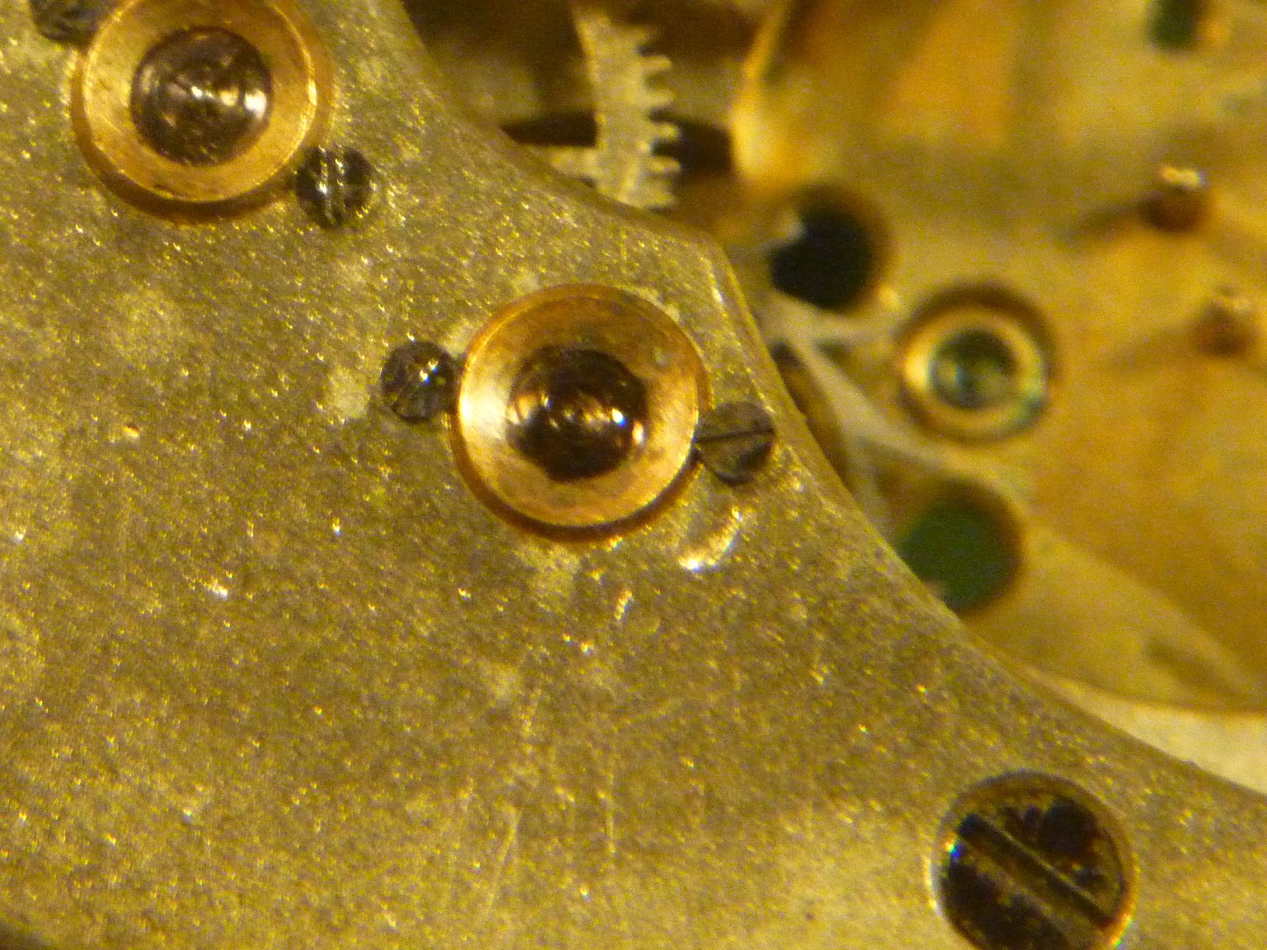

Smontandolo e ispezionando le varie parti con attenzione ho notato che
uno dei rubini della platina superiore e' rotto.
La cosa strana, per me ovviamente :) e' che i rubini sono incastonati in un anello di ottone che poi e' bloccato alla platina con due viti.
in questo caso come devo regolarmi per la sostituzione? Cerco direttamente in fornitura?
ciao e grazie

Non credo che sia facile trovarlo in fornitura, comunque puoi sempre smontare la montatura del rubino e sostituire il solo rubino. Ciao Astorre

Devi replicare il lavoro che ha fatto recentemente Rikibirichino: allargate il labbro del castone; sostituire la pietra e richiudere il labbro. Se possiedi gli appositi attrezzi e' un lavoro quasi banale, diversamente devi ingegnanti un po' per non rovinare il labbro.
Ciao.
ciao ti ricordi il post che gli do un'occhiata?
ho provato a cercarlo ma non ne sono venuto a capo.
