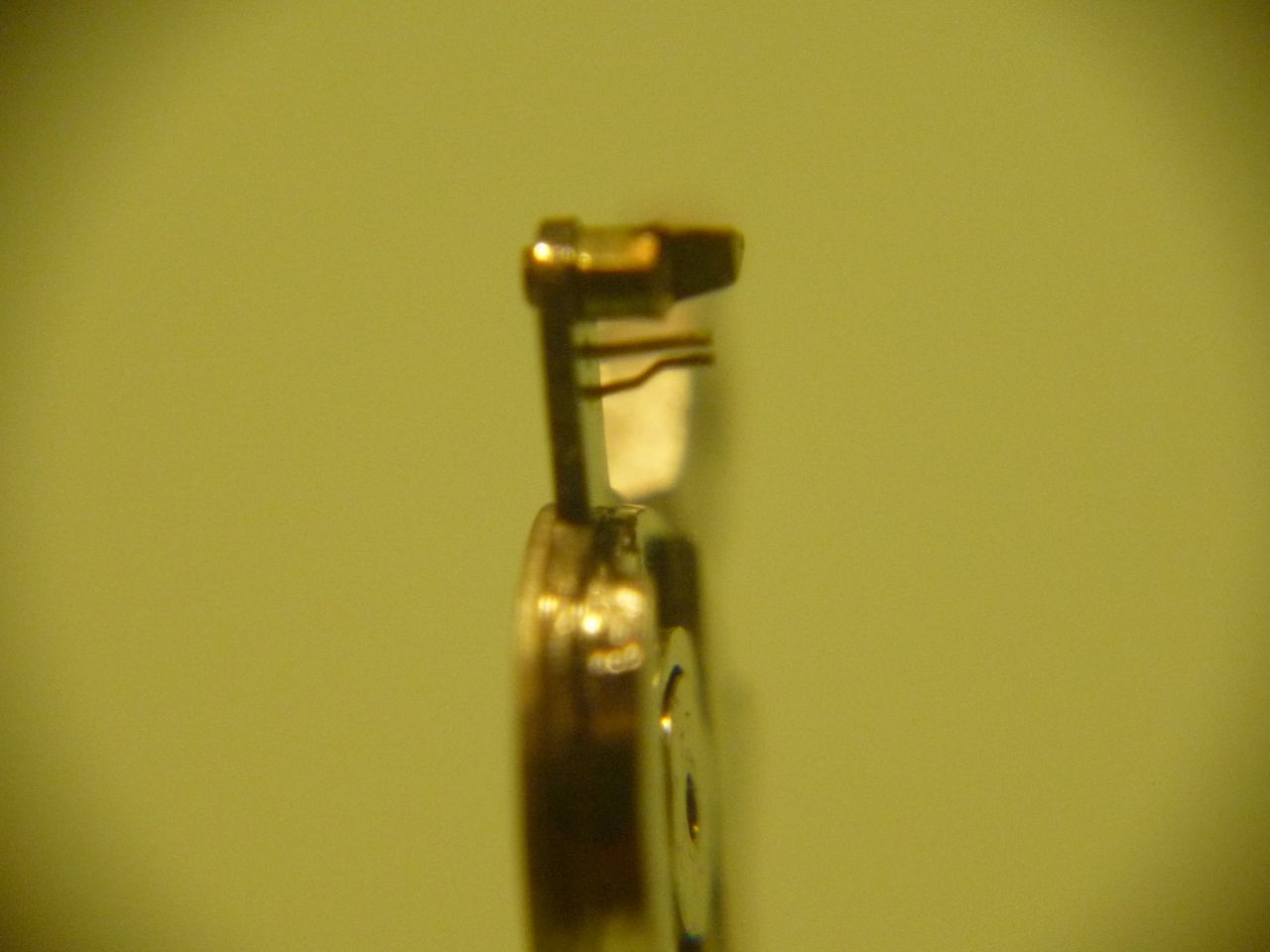

ciao di nuovo
ho un orologio con tre spine sulla racchetta invece che due o meglio
ho due spine + la chiave della racchetta.
Dove passa la spirale? E a cosa serve averne due?
ciao e grazie
E

Ok...la spirale passa tra le due spinette, la vite chiusa impedisce che possa fuoriuscire.
La presenza di due spinette distanti anzichè una che faccia coppia con la vite stessa - a mio avviso - è solo una questione di progettazione, in questo caso più raffinata.
Non ricordo invece la piegatura in quella più interna...da verificare se non è stata manomessa..
grazie molte!
Non vedo l'ora di rimettere in sesto questo Zodiac. Mi piace da morire!

No la piegatura va bene in quel modo, è di fabbrica che si effettua la piegatura, altrimenti lo spazio tra una spinetta e l'altra è troppo eccessivo.
