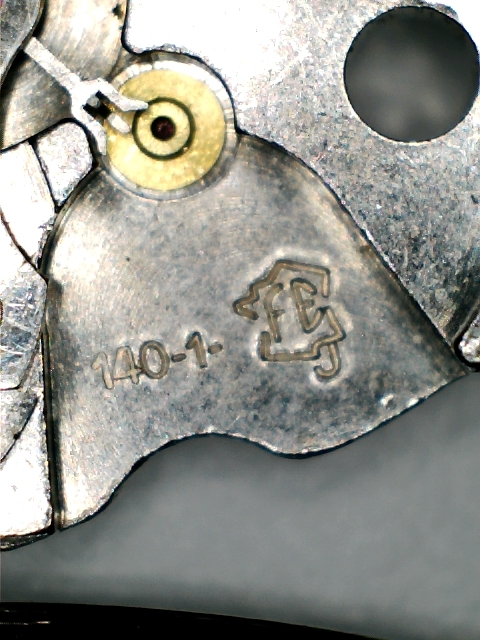

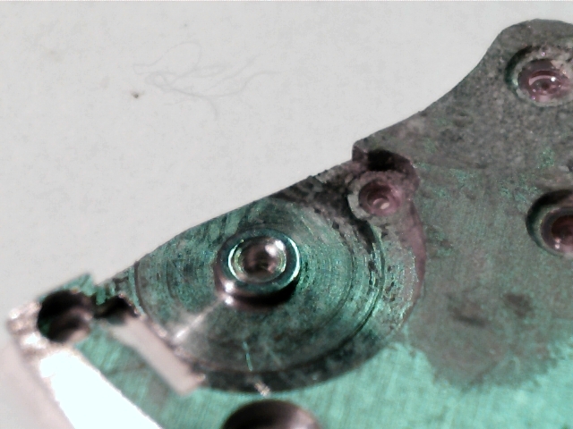

Scrivo per la prima volta in questa sezione, (con un certo timore reverenziale :shock: ) per chiedere il vostro aiuto. Ho trovato un orologio “cavia” non funzionante, giusto giusto per le mie esercitazioni, quando l’ho aperto ho visto che la ruota intermedia di carca ballava qua e la e la vite che la teneva in sede era sparita. Speravo di trovarla da qualche parte, ma niente, guardando meglio, ho visto che il filetto nel ponte era praticamente scomparso. L’orologio molto sporco aveva dei piccoli fili avvolti negli assi delle ruote e dell’ancoretta, però dopo un bella pulizia e lubrificazione, una volta rimontato il bilanciere è partito bello giulivo! Il problema è che non si può caricare se non ruotando il bariletto a mano :(
Cosa mi suggerite di fare ?
E’ possibile filettare nuovamente il foro a mano ? Se si dove trovo dei maschi così piccoli ?
Ho trovato stampigliato sulla platina un marchio, sapete che cosa significa ?
Grazie del vostro aiuto.

Non credo sia così semplice rifilettare l'asse del bariletto, ma su questo argomento lascio la parola ai più esperti che in questo forum non mancano di certo! Penso però che ti convenga mettere un annucio nella sezione Compro & Vendo e Scambio Fornitura e sicuramente troverai quello di cui hai bisogno. In merito alla stampa sulla platina si tratta del logo della maison e del relativo calibro: FE 140-1 la cui scheda tecnica, per maggiori informazioni, la trovi qui:
http://www.ranfft.de/cgi-bin/bidfun-db. ... k&FE_140_1
Lio

se filetti devi mettere una vite con diametro e filetto più grande, ma non mi sembra il caso, prova a vedere se qualche forniturista ha ancora un ponte come quello, basta fornire il calibro, fatti anche dare la vite, che teoricamente dovrebbe essere con passo sinistro e se c'era, anche la rondella dove la vite fa battuta.
Come si sia tolto il filetto, senza l'intervento umano, non ho idea.

Grazie a tutti, metterò un annuncio nella sezione Compro & Vendo e Scambio Fornitura, per vedre se trovo ponte e vite.
