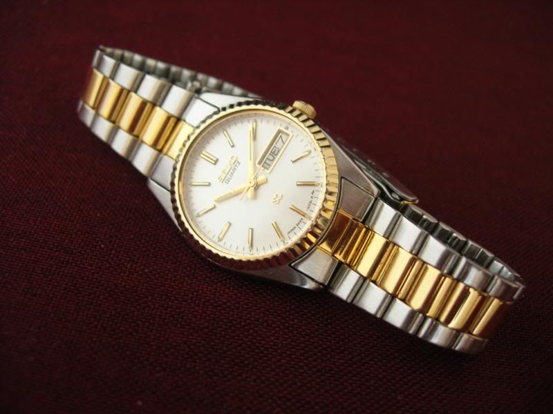

Un'amica mi ha dato da riparare un Seiko da donna a cui lei è affezionata.
Il meccanismo, un 2A23, appare del tutto morto, e già due orologiai a cui lei si è rivolta le hanno consigliato di disfarsene, dato il valore esiguo.
Sapete se è possibile reperire un meccanismo uguale o compatibile, per effettuare una sostituzione?
Allego due foto per mostrarvi di cosa parlo:
Grazie! :D

Normalmente i Seiko Quartz fanno tutti la stessa fine,per quello che ne so la reperibilità ricambi è sempre una lotteria.Il calibro in questione non conosco,prova a Leonardi ha Pisa se a qualcosa,se sei fortunato forse qualcosa puoi trovare

a parte la preziosa segnalazione di chi mi ha preceduto (ma come non potrebbe essere altrimenti visto che viene da due autorevoli, affidabili e preparati esponenti del forum), vorrei aggiungere qualcosa per Farmaco: se sei un hobbista e la riparazione è una piacevole passatempo potresti provare a fare una revisione del movimento prima di dare forfait e cambiarlo completamente.
In altre parti del forum si parla di riparazioni/revisioni su orologi al quarzo Seiko condotte da professionisti, se hai voglia (e soprattutto tempo libero) potresti provare, in primo luogo per tua soddisfazione personale.

i codici che ti possono servire sono i seduenti circuito 4000-350 e la bobina 4002-350 questo naturalmente se trovi questi due elementi non funzionanti
