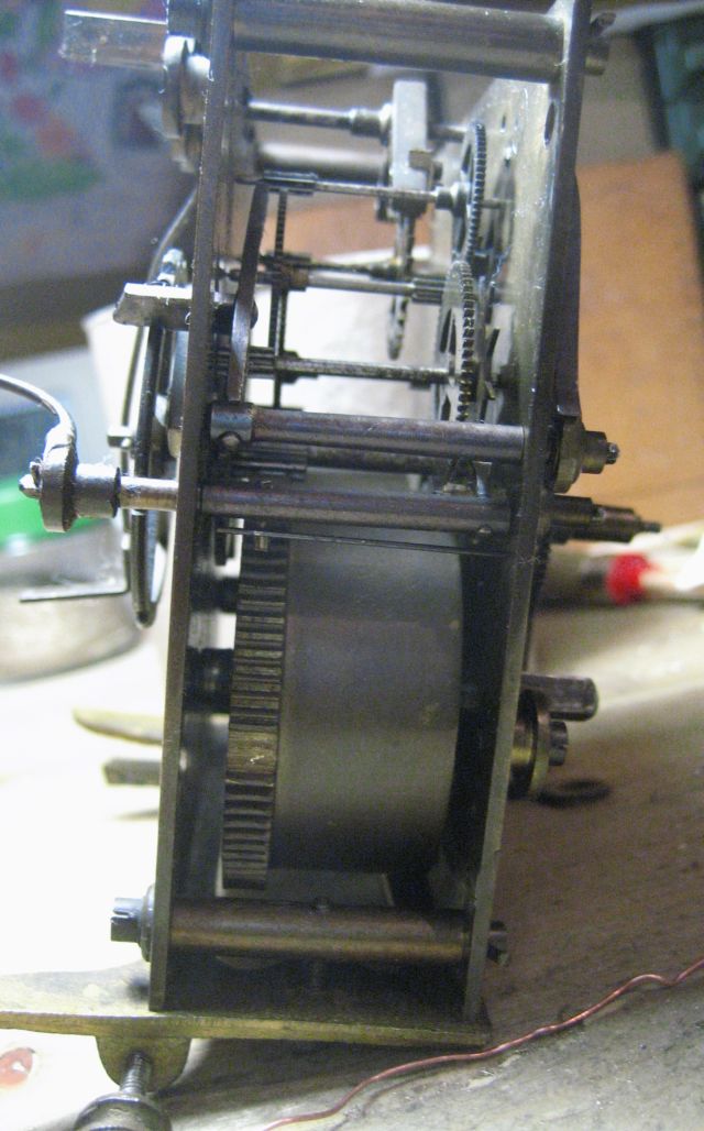

Dovrei riparare una vecchio movimento al quale manca la farfalla della suoneria. E non so come fare a calcolare il numero delle ali del pignone.
Metto qui i numeri del numero dei denti e delle ali dei pignoni partendo dal bariletto.
Bariletto 84 denti Prima ruota 72 denti ali 12 seconda ruota denti 70 ali 8
terza ruota denti 70 ali 7 quarta ruota denti 70 ali 7
Farfalla ali?
Un grazie a tutti coloro che mi possono dare un aiuto

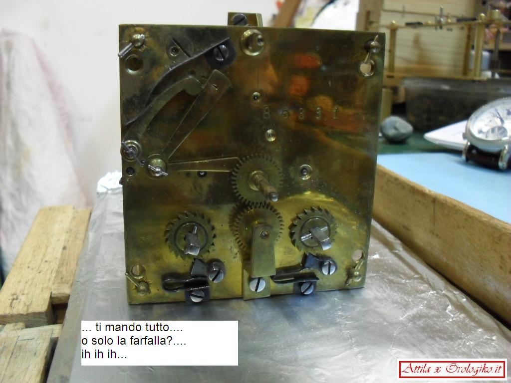

Molte ruote/pignoni le so ricavare per il movimento, ma il pignone farfalla sinceramente non saprei, però se hai la foto del movimento magari ho dei dati per il tuo movimento.

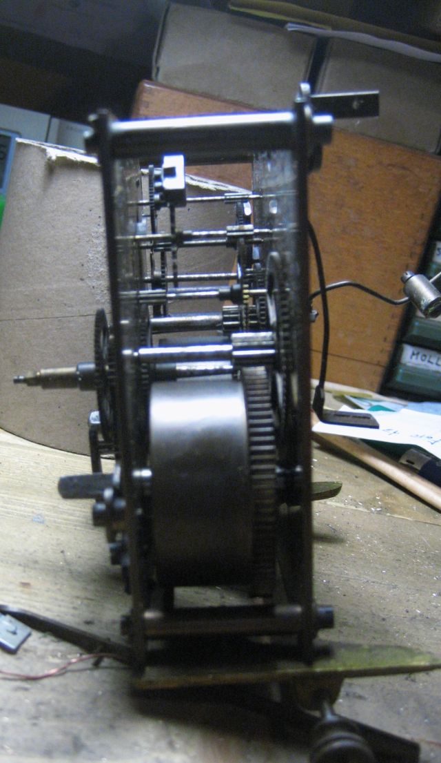

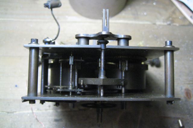

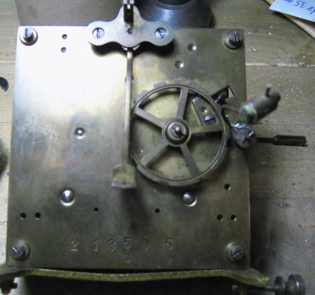

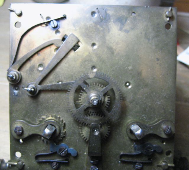

Intanto grazie a Oldtime e Attila per il loro interessamento. Posto le foto del movimento, che se qualcuno ne avesse uno in riparazione magari può contare le ali del pignone e darmi una mano.

Essendo la farfalla l'ultima ruota del treno suoneria anche se dovesse avere dente più, dente meno, influirebbe appena appena sulla velocità della stessa suoneria. Credo che in fondo in fondo conti più la forma che ha la ventola per via della funzione frenante per cui viene impiegata.

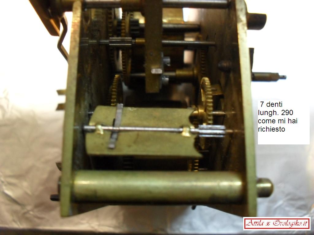

Dovrebbe avere 6 ali il pignone della farfalla.
MessaggioInviato: giovedì 31 gennaio 2013, 11:13
Messaggi: 20381
7

Tillio se ti avanza lafarfalla mandamela via posta, sennò mi mandi tuttte le misure che poi in qualche modo faccio!

non è che mi avanza ... :smile: è lì sul movimento....
quando smonto non mi avanza niente.... :smile: :smile: :smile:
Se ti serve , te la mando, poi con calma me la rimandi....quando la farai o quando la trovi....
è un movimento funzionante di mia proprietà
