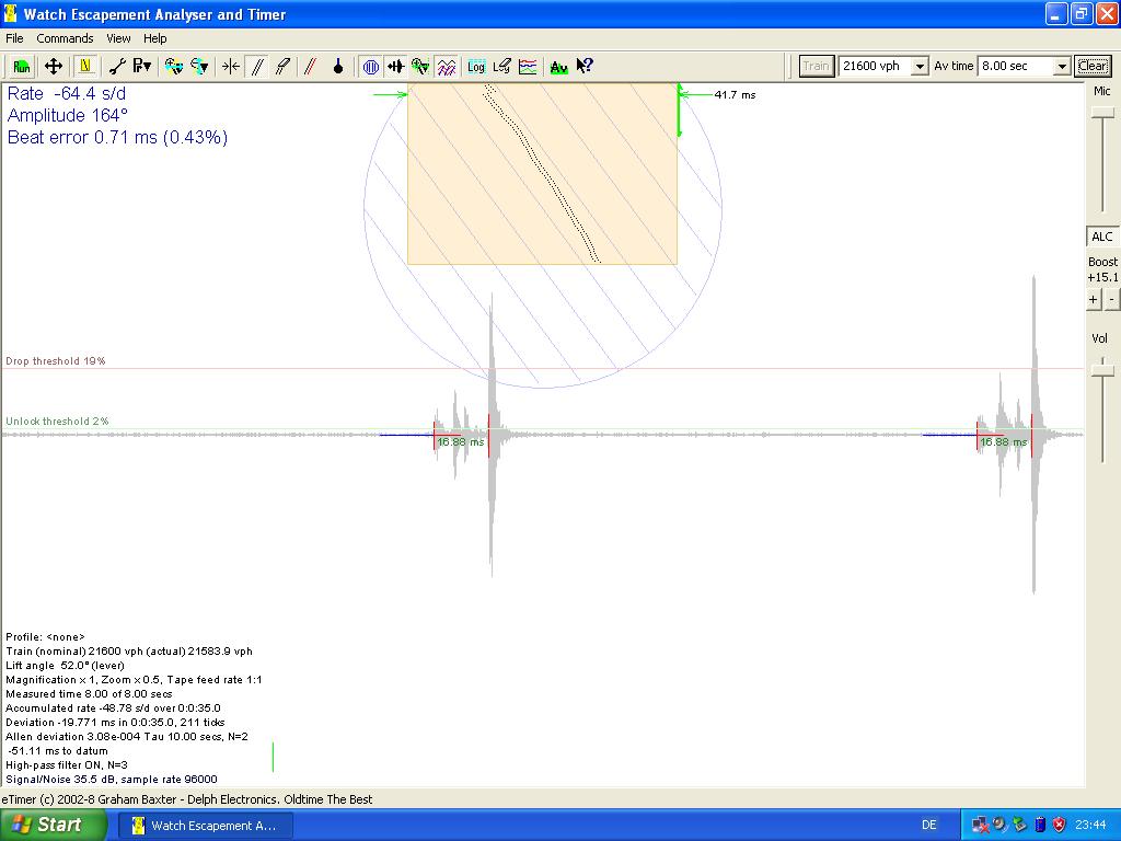

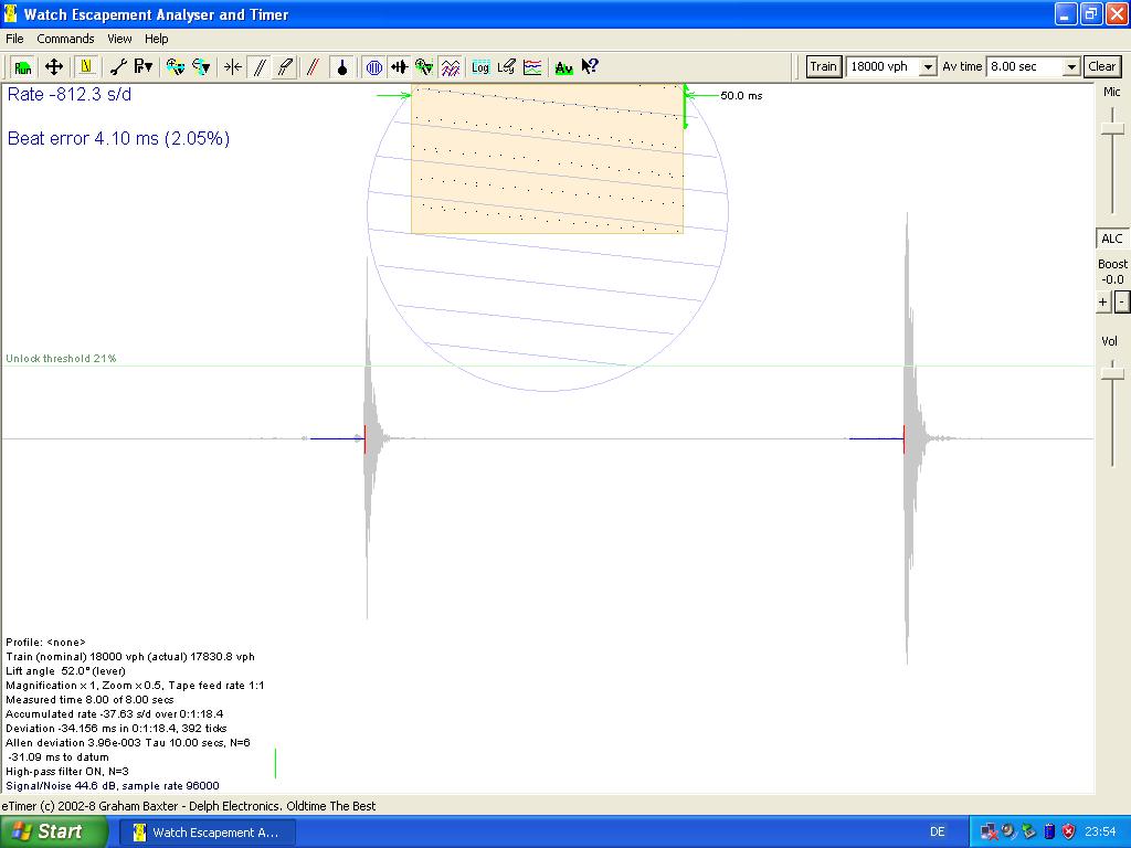

Aggiungo due immagini per capirci meglio,
qui uno scappamento ad ancora:
qui invece uno a cilindro preso con l'opzione clock (senza questa non si cava un ragno dal buco)
L'orologio non é "regolato" ma più che altro é la forma del segnale che mi inquita.
Quindi mi chiedo voi come fate con i tasca a cilindro?
