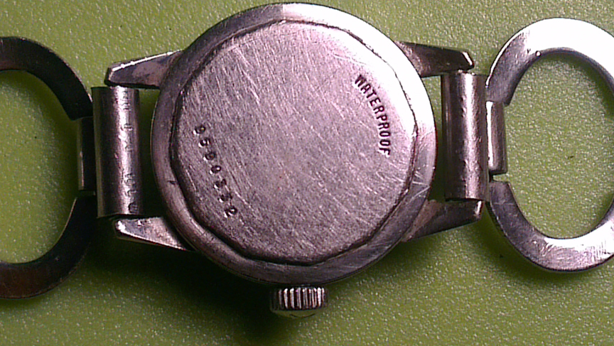

Ciao a tutti, prima che faccia danni sono a chiedervi se il fondello della cassa è a pressione o a vite. Mentre la lunetta a pressione sono riuscito ad aprirla, per il fondello nulla da fare.
Grazie a chi vorrà aiutarmi.

Vite,hai aperto la lunetta???? Perchè??

La cassa e' a vite con dodici angoli, almeno cio' che rimane di essi, probabilmente qualcuno prima di te ha provato ad aprirlo con le pinze a "PAPPAGALLO". Se hai una chiave a tre attacchi, anche economica tipo cinese non necessariamente svizzera, potresti riuscire meglio dei tuoi predecessori. E' un bell'orologio sopratutto per quanto riguarda il movimento interno. Buon lavoro. Un saluto. CRONOMETRO

Grazie per le indicazioni. In effetti c'è rimasto veramente poco dei 12 angoli...

se capisci che non ce la fai non insistere faresti solo dei danni, ma portalo ad aprire da un orologiaio attrezzato: io ho avuto casi (che non ti auguro) di guarnizioni sciolte che agiscono come un potentissimo adesivo e anche con il volantino professionale si hanno difficoltà, figuriamoci senza...

Per aprirlo senza problemi devi portarlo a qualcuno che abbia una chiave da banco.
Queste chiavi sono dotate di punzoni angolari che servono propio ad aprire gli orologi come il tuo.
Qualsiasi riparatore professionista ne ha una.

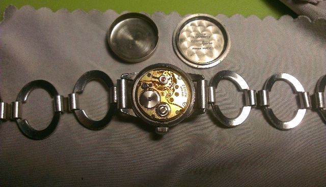

Grazie a tutti per i suggerimenti. In effetti anche con la chiave a tre ganasce era inamovibile. Ho messo tramite un oliatore una minima quantità di olio nella fessura tra corpo e fondello, dopo qualche ora ho riprovato e senza grosse difficoltà si è aperto.
