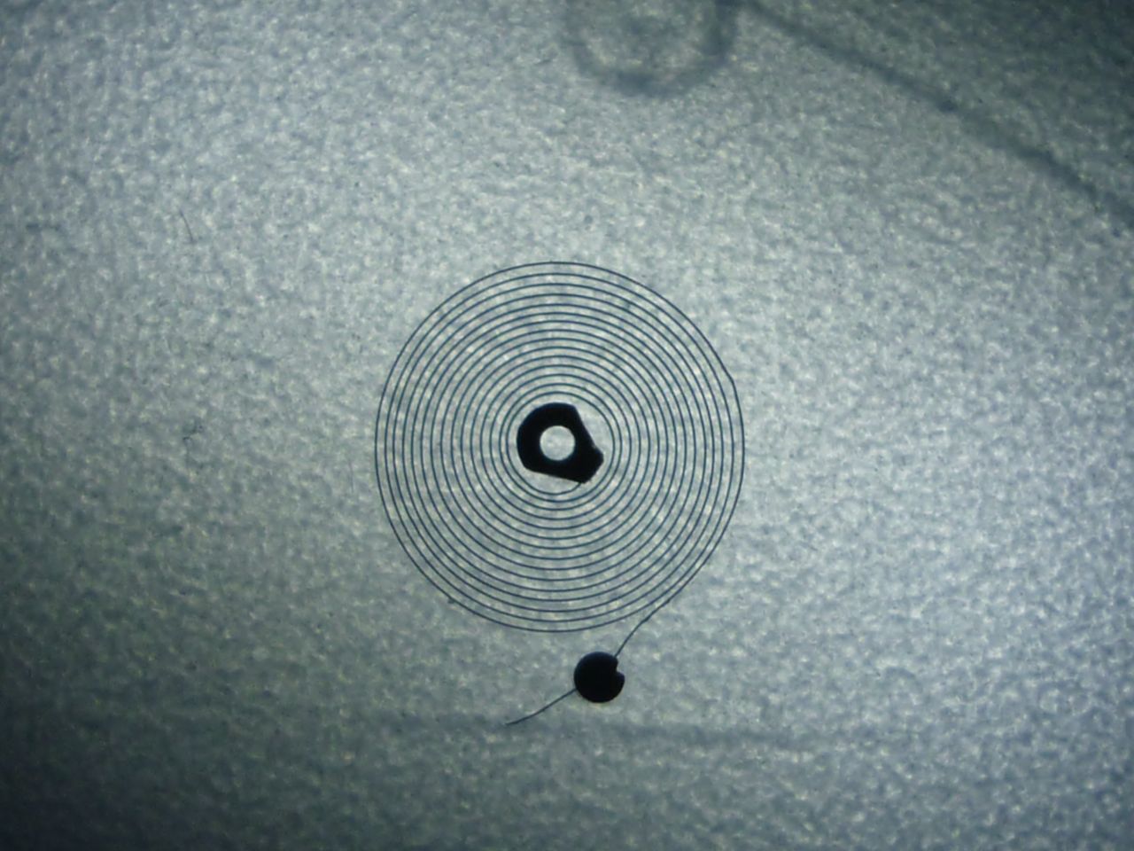

torno dopo qualche tempo rapito dal lavoro e lontano dal web e dai miei amati orologi.
L'altro giorno trovo un po' di tempo e decido di dedicarmi ad un Seiko 7005A preso ad un mercatino.
La prima cosa che noto e' che la spirale e' fortemente deformata :(.
Mi metto con calma e dopo un'ora di lavoro ecco a cosa sono arrivato.
Devo ancora ripristinare la piega finale ma nel frattempo non sono molto soddisfatto perche' ci sono delle spire piu' distanziate di altre e la posizione della virola non mi convince.
Il problema e' che non so piu' dove fare le correzioni.
Qualcuno sa aiutarmi?

io non sono la persona più adatta a dare consigli di questo tipo.
Però ti dico che se fossi al tuo posto mi fermerei.
Infatti per la piccola esperienza che ho in merito, andare oltre si rischia
di ripeggiorare.
Ritengo che a mano non si possa più raggiungere la precisione industriale.
Secondo me ti funzionerà bene così.
anche perchè nonostante ci siano effettivamente delle distanze diverse per alcune spire, non ci sono piegature vistose.
Tranne ovviamente quella sull ultima spira (esterna) ad ore 2.
Non so com'era la spirale all inizio ma mi pare che hai fatto un ottimo lavoro !!
::-OK

la spirale inizialmente era "comrpessa" da un lato, con l'ultima spira molto deformata e con la virola piegata verso il basso.
Anche io mi sono fermato proprio perchè rischio di peggiorare, però ho sempre il dubbio di sbagliare e magari con una pizzicatina si mette tutto apposto :)

Direi che va bene cosi,devi fare solo la piega dalla parte opposta al piton.
MessaggioInviato: lunedì 28 gennaio 2013, 18:40
Messaggi: 402
Località: Trieste
Proprio a 180 gradi? Non troppo?
