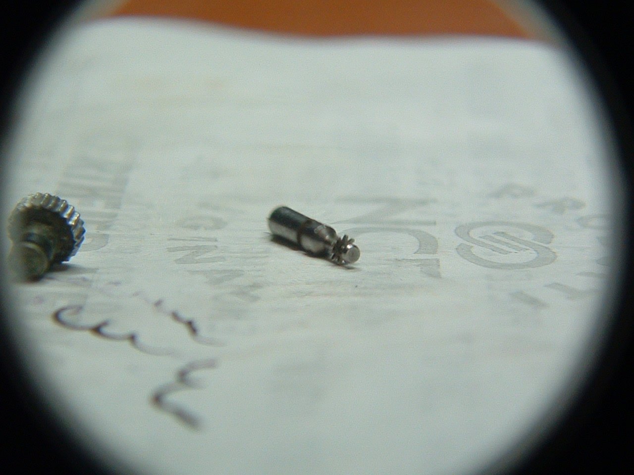

Salve a tutti.
Recentemente ho revisionato un citizen cosmotron cal 7803A.
Ho comprato su ebay uno uguale nn funzionante affinchè di due ne facessi uno solo funzionante. Ebbene ci sono parzialmente riuscito: cioè adesso è funzionante ma purtroppo mi ritrovo con due tiges danneggiate:
- una è intera ma mancante di metà dentini. Con questa tige l'orologio funziona, ma quando regolo l'orario ovviamente slitta parzialmente e alcune volte scappa la mollettina che tiene fermo il braccetto che chiude il circuito. Ciò avviene quando la mollettina nn si trova più vincolata dai dentini (parte mancante). Quindi l'orologio si ferma. In teoria potrei lasciarlo così ma nn potrei più regolare l'orario;
- il ricambio putroppo è completamente inutilizzabile (la tige è spezzata)
Purtroppo ho girato tutta palermo ma nn ne esiste una terza tige che posso reperire. Anche qui su forum ho messo l'annuncio sulla sezione fornitura ma niente da fare per il momento. Ho anche cercato su ebay un terzo ricambio di orologio ma nulla da fare.
Allora pensavo una terza possibilità: utilizzando la seconda tige (quella spezzata), è possibile che praticando un foro attraverso un tornio e calettando un asse filettato e avvitando una corona posso recuperarla?
Ora vi mostro diverse foto che sono esplicative della mia idea.

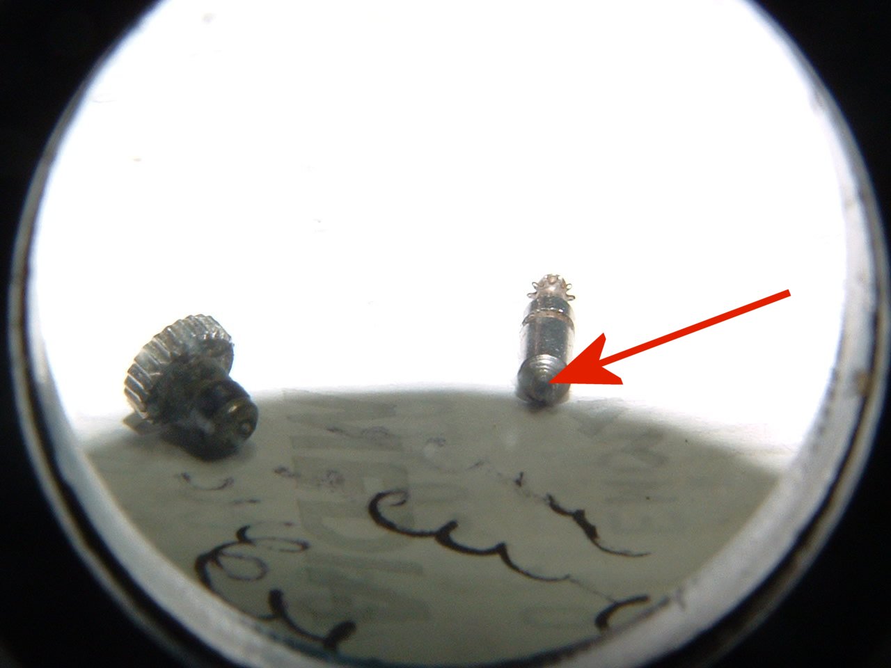

La freccia rossa indica dove teoricamente penso che possa essere praticato il foro che poi dovrebbe essere filettato e successivamente inserire un asse filettato.

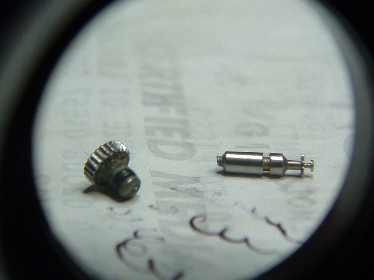

Visionando le mie foto, secondo voi è possibile recuperarlo in questo modo, cioè utilizzando un tornio?
Premetto che io non posseggo un tornio. Non ho avuto mai esperienza con un tornio. Se secondo voi esiste questa possibilità, qualcuno è disponibile, pagando, ad effettuare questa operazione? In caso affermativo posso anche spedirlo e farmelo riavere con l'asse filettato.
Scusatemi per essermi dilungato abbastanza.... ma voi siete la mia speranza, altrimenti mi sa che ho perso l'orologio anche se funzionante nn essendoci più ricambi! Grazie per l'attenzione!

Ah! Scusate! Dimenticavo: le foto mostrano solamente la seconda tige (il ricambio). La prima tige (quella mancante di alcuni dentini) è montata all'interno dell'orologio che per ora è in funzione.

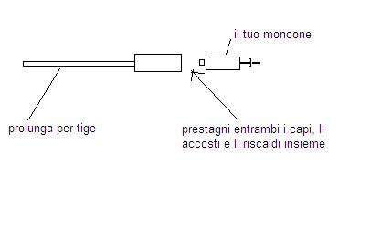

MessaggioInviato: martedì 31 luglio 2012, 8:13
Messaggi: 1897
ciao,
dalle foto sembra che ci sia ancora un filetto di filettattura...
due idee da orologiocane....ma a volte.......
prendi una prolunga per tige e la incolli...o meglio ancora la saldi.
ariciao
giamba
Giambattista
Ultima modifica di orologiastro il martedì 31 luglio 2012, 8:24, modificato 1 volta in totale.

Comunque... potresti richiedere un allungo Tiges mi pare sia da 90 (misura filetto ) sempre chè... ci sia un margine per poterlo avvitare, vista dalla foto.... forse c'è, poi, mettere del frena filetti e avvitarlo serrandolo dolcemente, poi, lo porti in misura al canotto e ad innesto con una nuova corona antipolvere come da tuo campione.....

Ottimo giamba... abbiamo scritto in contemporanea ...quasi, ma, tu lo hai arrichito con il disegno..... bravo :o proprio così lo intendevo, ma io non lo avrei stagnato..... 8-)

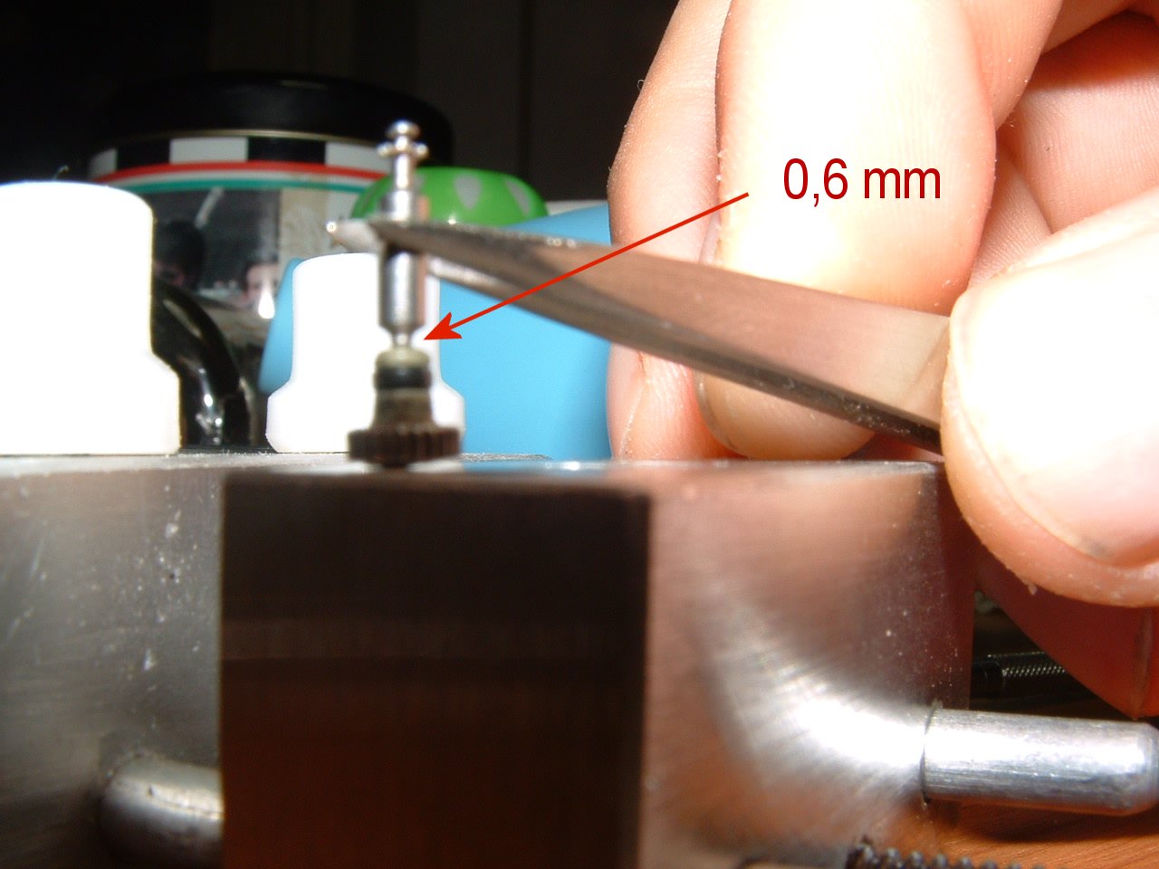

Grazie tanto per il suggerimento giamba. Ma comunque questa soluzione non mi sembra adatta intanto perchè la parte filettata, osservandola bene arriva a compiere massimo mezzo giro! E poi la distanza corpotige (senza filettatura)-corona è di circa 0,6 mm. Non posso interporre nulla. E poi occorre una forza non indifferente per estrarla e effettuare la regolazioni. Ogni colla o saldatura salterebbe sicuramente!

Ecco foto esplicativa (tige come se fosse intera):

Attenzione: la corona è da sostituire, con l'allungo..... ci si riesce, fidati :D

Nn mi dire che esiste un allungo da 0,6 mm çç°°? E con cosa dovrei incollarlo?
MessaggioInviato: martedì 31 luglio 2012, 22:18
Messaggi: 20381
Forse non mi sono spiegato, vedi il disegno di giamba?
nel disegno manca la Corona che per forza devi sostituire, la parte filettata interna della suddetta andrà a far corpo con la prolunga ( portata a misura ) con il moncone che ti rimane ( il tuo.... anche con poco filetto ) e lo stagni come da sue indicazioni, nessuna colla , non come da tua ultima foto..... 8-) perchè l'hai messa quella massa "grigia" ?
