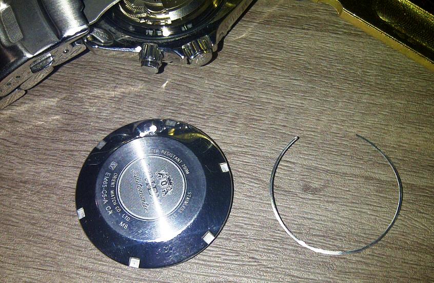

abbiate pazienza... sono un novellino, è la prima volta che apro un orologio... potete aiutarmi e dirmi come si chiama e a cosa serve quel cerchio "aperto" di metallo posizionato sotto la cassa?

Ciao, ti conviene fare una foto del movimento in modo che si possa capire quale è ecc. , a mio avviso è uno spessore che serve a mantenere ben in posizione il movimento e l'apertura va dalla parte dei pulsanit e corona...?..??
Di solito però sono completi con gli spazi per i pulsanti e l'albero di carica, magari questo è un arrangiamento artigianale.

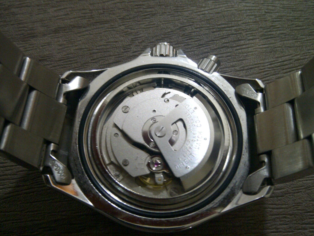

complimenti è un Mako, ora cmq posto una foto...

ho notato che l'apertura del cerchietto in realtà non resta ferma, ora che ho riaperto la cassa per fotografare il movimento, il cerchietto si è praticamente sovrapposto al "collegamento interno" della corona e del pulsante... non so se è successo mentre lo aprivo però...

Gli Orient lo usano quasi sempre, e' un dispositivo per tenere fermo il movimento all'interno della cassa.
La parte mancante va posizionata tra la corona ed il pulsante e va ben premuto contro la parte interna della cassa.
Accerati di eseguire bene questa ultima fase e vedrai che non si muovera' piu' dalla sua corretta posizione.
