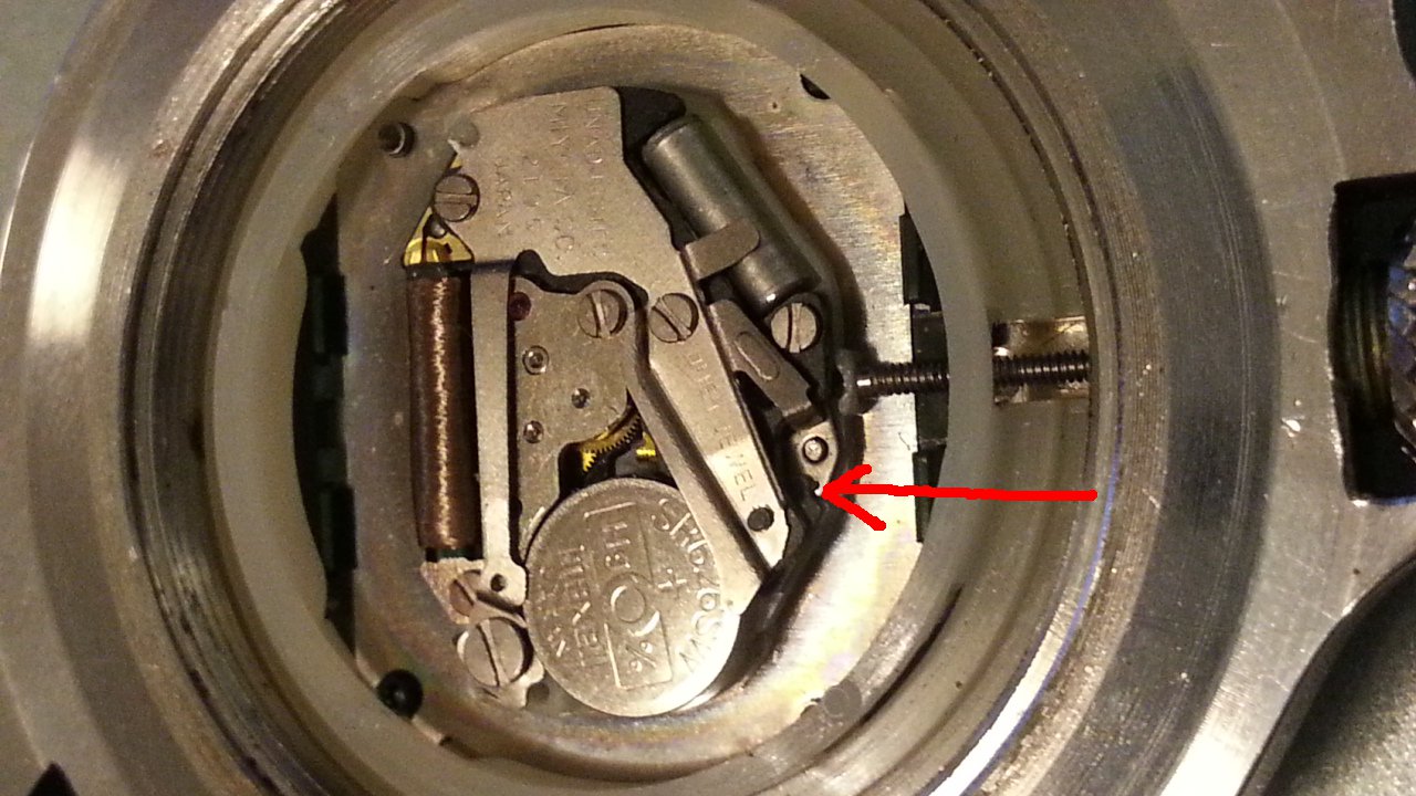

Come si leva la tige a questo quarzo

sapete darmi indicazioni ? grazie

sposta la corona finche non esce il pallino (rimessa data dovrebbe andare bene) che vedi nascosto nella foto dopo di che lo premi con un cacciavitino e estrai la tige.
