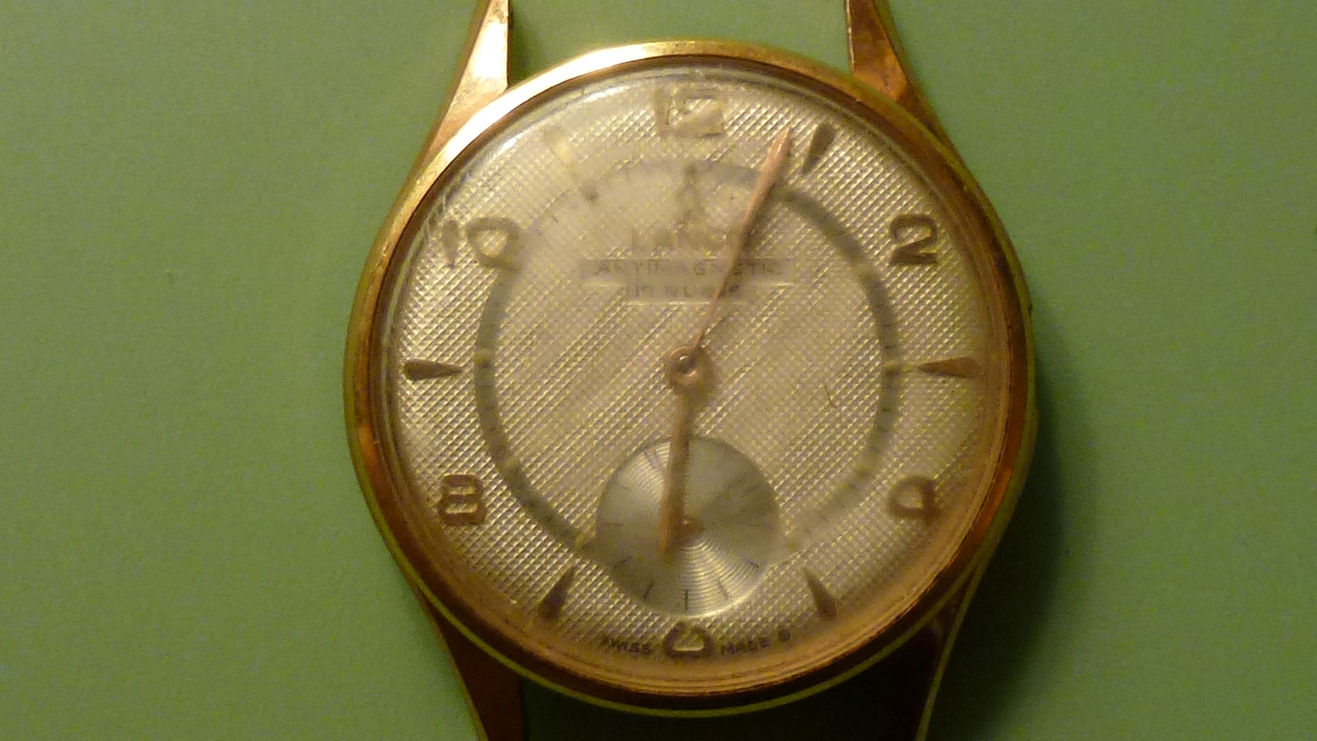

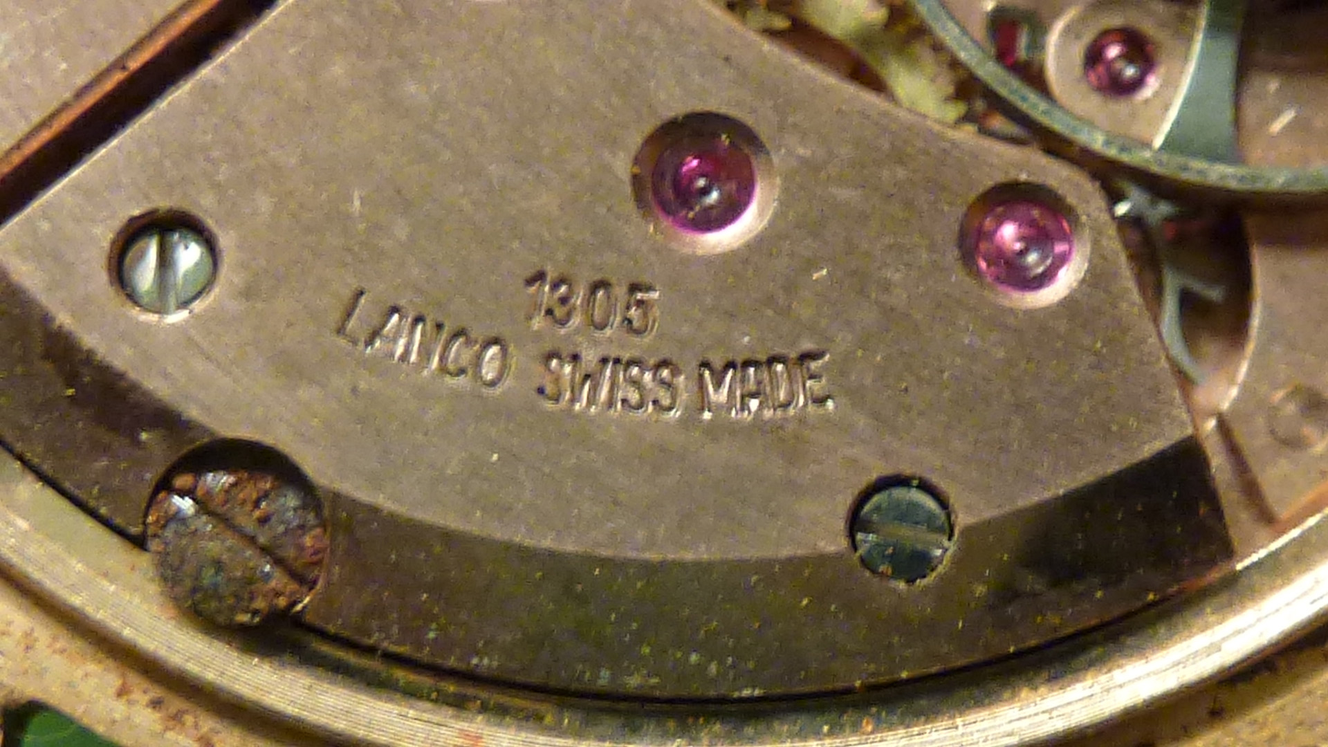

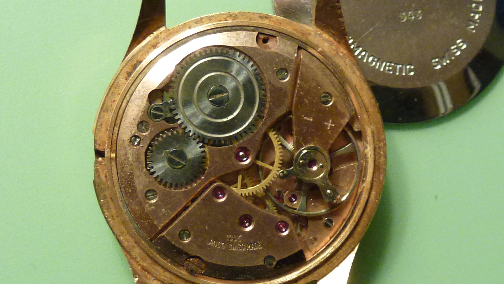

Mi accingo a revisionare questo Lanco che monta un calibro 1305 ramato:
ma per non sbagliare, chiedo ai più esperti se posso pulirlo seguendo la solita procedura: TiBi, acqua distillata ed infine esano o sia meglio evitare il TiBi e lavare in ultrasuoni e Chanteclair e poi acqua distillata ed infine esano? Non vorrei danneggiare le platine!!

ne ho revisionato uno simile, solo che ora ho un problema con un altro calibro uguale. Non riesco a posizione dritte i ruotismi. I rubini sono tutti ok, solo che nel richiudere la platina i ruotismi entrano male, bloccando tutto. :sad:

in che ordine assembli?

prima posiziono l'ancoretta + il ponte ancoretta, poi i ruotismi a partire dalla ruota scappamento e finendo alla ruota ore. Dopo di che monto il ponte dei ruotismi. Ed infine il bilanciere

ho seguito tutti i tuoi passaggi, ho solo scoperto che la ruota scappamento aveva un gioco enorme, e perciò si impuntava. Senza i 3 ruotismi vanno da dio. La ruota scappamento occorre ripennarla, la parte di sopra è rotta. Ora non avendo un tornio, posso provare a saldarci qualcosa p è inutile? Inoltre la ruota si trova senza problemi? E come costo? :sad: Il bello è che questo orologio ha funzionato fino a qualche giorno fa, un paio di anni fa era stato revisionato con sostituzione del bilanciere da un orologiaio. Se ad esempio vado da un orologiaio ho speranze di trovarla ?

la ruota di scappamento puoi domandarla ai nostri fornituristi, probabilmente la troverai.
