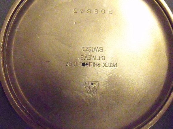

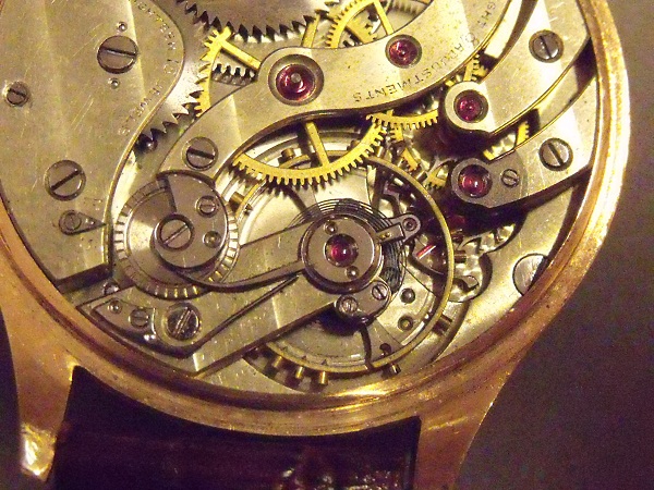

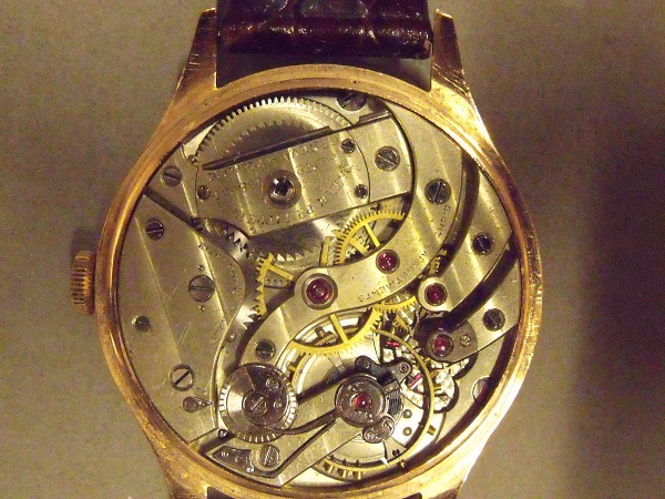

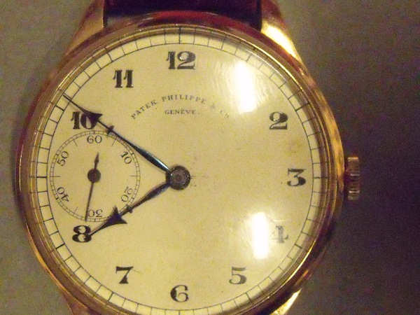

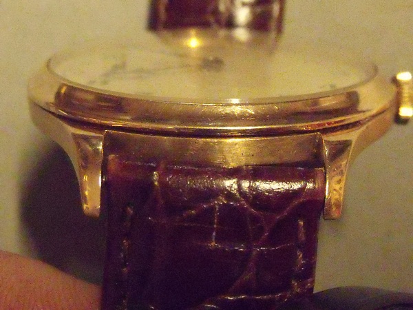

Buona sera a tutti , vi pongo una bella problematica valutazione , un mio cliente mi ha posto questa domanda : ma questo orologio è nato così?.
Bhe pensavo di essere più sicuro nella risposta cioè(trasformato) , ma quando lo guardato più attentamente vedo che è completamente timbrato sulla cassa , poi tutti gli attacchi sono perfetti e finiti divinamente , la carùrre è perfetta una lavorazione di prim'ordine , le viti del movimento che si fissano perfettamente nei alloggi della cassa dedicati.
VI CHIEDO COTESEMENTE DI ESPRIMERE UN VOSTRO PARERE E PER GLI ADETTI AI LAVORI DI ESPRIMERE UNA LORO VALUTAZIONE E GIUDIZIO.

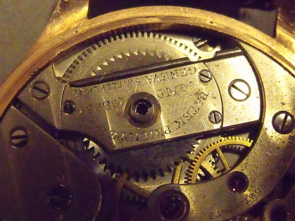

Movimento giusto,cal.18 o 19 mi sembra ma cassa 14 KT è un pò sospetta :-o

Non sono orologiaio, ma volevo ringraziarti per aver postato queste foto, non avevo mail visto il sistema di regolazione della racchetta con quella "chiocciola" particolare.
Di che anno è quel movimento? Grazie

Ma è un movimento da tasca reincassato?
Che diametro ha?
Se è un Patek 18 o 19 dovremmo essere intorno ai 40mm.

Quello che chiedo e se all'epoca ne fossero costruiti modelli simili!
