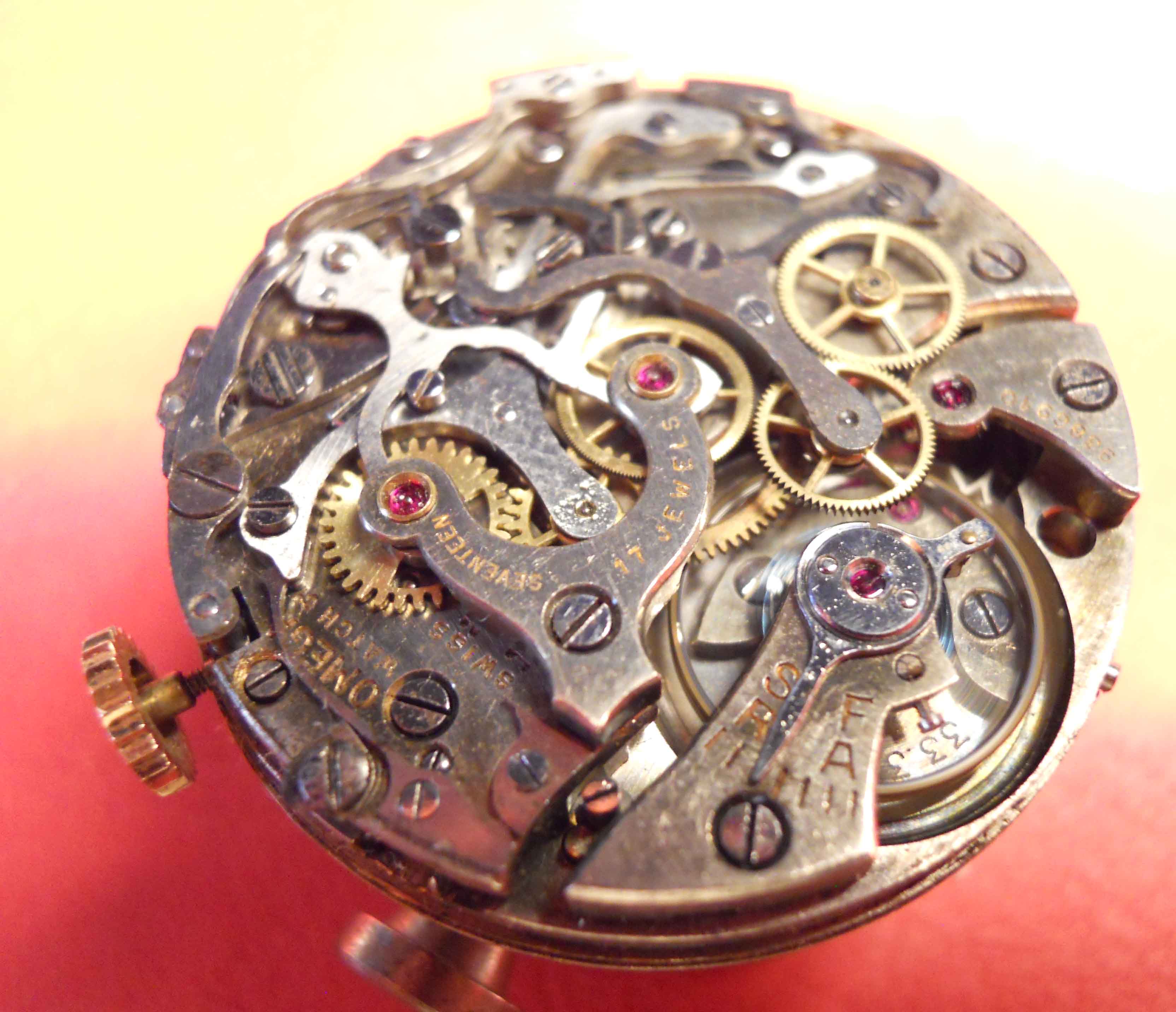

Domenica scorsa ho pizzicato in un mercatino questo movimento ad un prezzo che non rivelo altrimenti mi cacciate dal Forum.
Tornato a casa ho subito controllato lo stato in cui era perché prima lo avevo infilato in borsa senza nemmeno vederlo. Ad un primo esame il bilanciere era sano, come mi era sembrato di aver visto di sfuggita prima di " acquistarlo " La parte cronografica c’era quasi tutta, eccetto la molletta scatto minuti rotta e la leva d'azzeramento cronografo mancante (A). Il bilanciere oscillava ma si fermava poco dopo. In rete non sono riuscito a trovare nulla che mi facesse vedere come era fatta questa leva. Credo che sia difficilissimo trovarla anche usata, per cui vorrei provare a ricostruirla. Qualcuno di Voi ha un elenco delle parti di questo calibro per poter risalire a come era fatta la leva?
Poi oso chiedervi se sia possibile reperire una cassa in acciaio (diametro interno 33.3 mm) da modificare per ospitare questo vecchietto e fargli passare gli ultimi anni della sua vita in santa pace. Ora il movimento funziona, ma dovrò smontarlo tutto e revisionarlo.Ciao Astorre

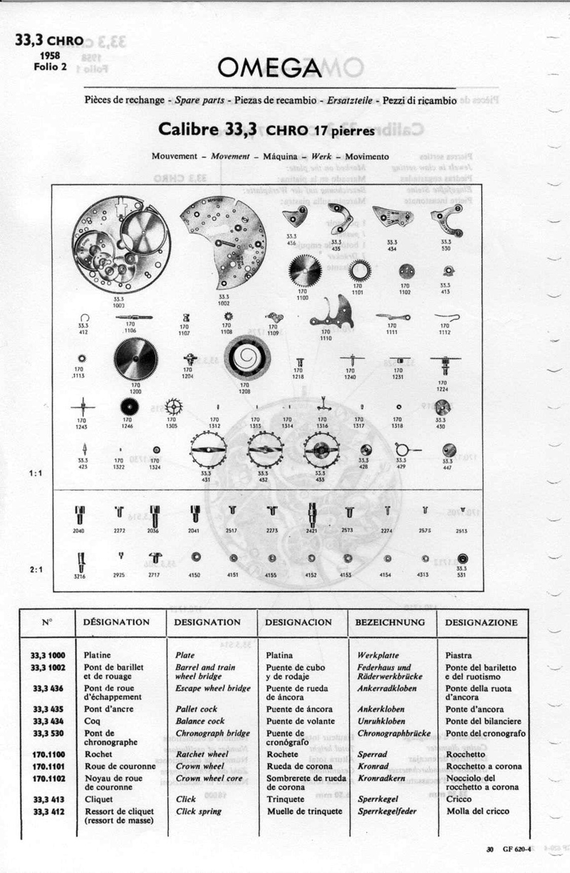

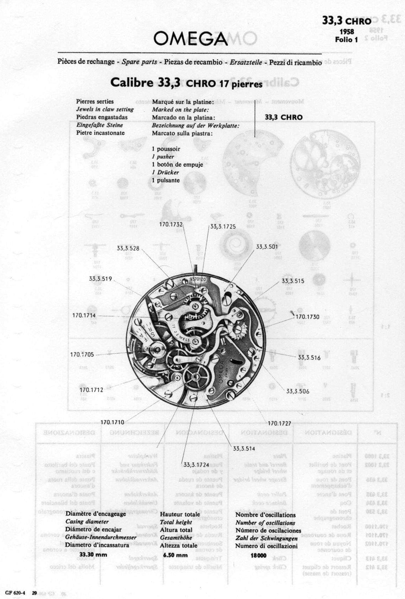

Ciao, forse possono esserti utili. :D :D :D
MessaggioInviato: giovedì 13 dicembre 2012, 10:25
Messaggi: 1303
Grazie shaft, mi ha fatto molto piacere ricevere queste note tecniche, ma purtroppo manca tutta la parte cronografica quindi non riesco a risalire al disegno della leva che m’interessa. Grato del tuo intervento, carissimi saluti e Buon Natale. Ciao Astorre

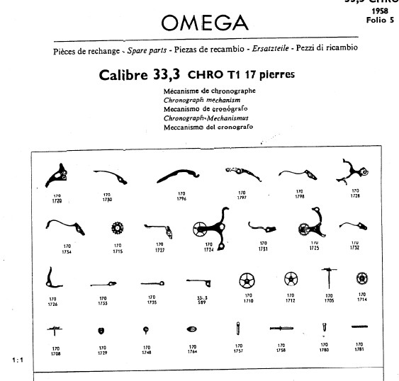

Continuando la ricerca, sono approdato su questo sito:
http://www.clubderelojeria.com/comunica ... ciones.htm
dove ho trovato molte informazioni tecniche su calibri di diverse case orologiere tra cui l'Omega e penso che possano interessare a molti di noi. Saluti Astorre

TedBiase grazie per il tuo interessamento . Il pezzo mancante ha la referenza n° 1701796 Bascula di rimessa a zero del cronografo
Sarei felice se fosse nella tua disponibilità
anche una cassa che, apportandogli le dovute modifiche, potrebbe accogliere tale movimento. Saluti Astorre
