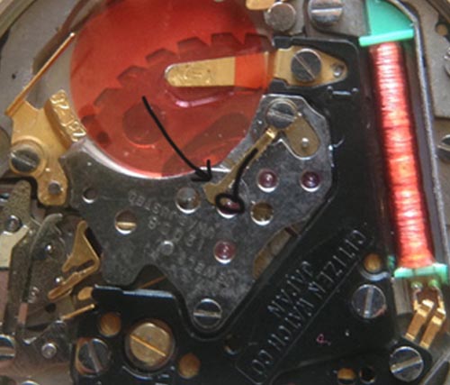

Ciao a tutti, vi pongo il mio primo problema.
Non sono affatto un orologiaio ma mi diletto in molte cose come hobby. Questo Citizen degli anni 70 non vuole proprio girare, non riesco nemmeno a trovare il meccanismo in rete per provare a smontarlo e pulirlo. Voi come procedereste? Non so se sia un problema della parte elettronica o della parte meccanica, sapete dirmi qualcosa? Sul quadrante c'è scritto 211721 ma e nel meccanismo 1200b, di piu' non riesco a trovare, grazie a tutti in anticipo...

MessaggioInviato: lunedì 10 dicembre 2012, 17:46
Messaggi: 6974
Ma la molletta segnata dalla freccia è sempre in quella posizione???
In quel caso blocca la ruota dei secondi :shock:
MessaggioInviato: martedì 11 dicembre 2012, 4:35
Iscritto il: mercoledì 5 dicembre 2012, 9:17
Messaggi: 29
Località: Civitavecchia
si, è fissa cosi... cavolo vorrei recuperare questo orologio, è di mio padre...

MessaggioInviato: martedì 11 dicembre 2012, 14:15
Messaggi: 6974
Hai sistemato la molletta??
MessaggioInviato: martedì 11 dicembre 2012, 22:00
Messaggi: 29
non l'ho toccata, non avendo ne foto ne schemi di questo meccanismo non so come va messa. Sono ignorante in materia ma sto studiando!

MessaggioInviato: martedì 11 dicembre 2012, 22:33
Messaggi: 6974
Devi semplicemente metterla sopra la pietra :)
