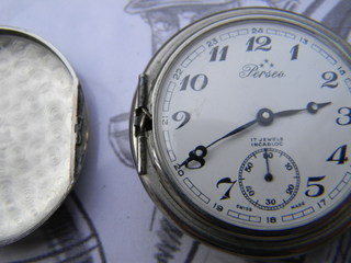

come si può riparare questo perseo?

l'orologio è un perseo da tasca,che ho messo nella vetrinetta di casa mia,come vedete c'è la cerniera rotta,e quindi il coperchio si stacca...come posso ripararla,se non posso farlo direttamente,a chi posso rivolgermi?
Se non puoi o non sai fare la saldatura vai in Corso Vittorio Emanuele parte bassa ci sono gli orefici che le fanno, scusa non mi ricordo i nomi adesso ma ce ne sono diversi. Zona Li Greci il forniturista in oreficeria.

Se ti può interessare e vuoi sperimentare un pò, io ho sistemato senza sapere un acca di oreficeria un fondello di un tasca,
A questo link puoi vedere come ho fatto.. :grin:
http://www.orologiko.it/forum/viewtopic.php?t=10997

sei davvero bravo complimenti!!davvero!
la saldatura come l'hai fatta?

anch'io tempo fa ho eseguito una riparazione come suggerito da Oldtime,devi tener presente che è una brasatura dolce con resistenza limitata,da usare con un certo riguardo.se vuoi una saldatura più affidabile ti conviene rivolgerti ad un laboratorio orafo attrezzato con puntatrice puk o laser.un saluto
