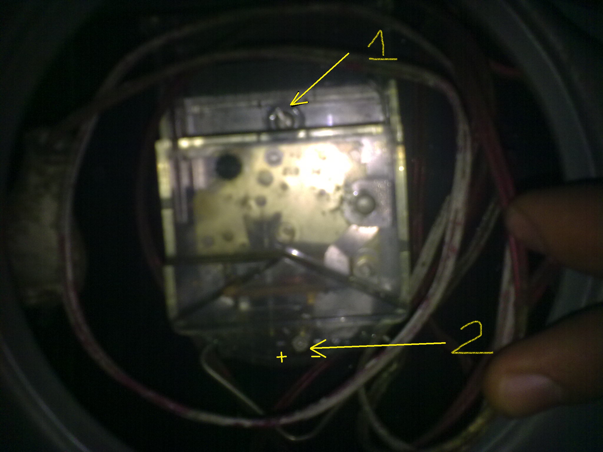

salve mi servirebbero dei consigli per la riparazione di quest'orologio
allora vi spiego in breve i problemi:
per prima cosa specifico che è un orologio a batteria
nel muovere la rondella indietro all'orologio sembra tutto funzionare (nel senso che girano le lancette sia dei minuti che delle ore)
ma mettendo la pila non vuole saperne di camminare
c'è qualcuno che potrebbe aiutarmi (premetto che io non ci capisco niente di orologi) e mi chiedevo se fosse un problema elettrico (cioè non arriva il voltaggio) oppure potrebbe essere un problema meccanico (ma come ribadisco girando l'ingranaggio dietro manualmente sembra funzionare)
potrei cambiare il modulo dietro ma non so dove andare a trovarlo uno compatibile e poi non vorrei cambiare le lancette
qualcuno puo consigliarmi
grazie in anticipo

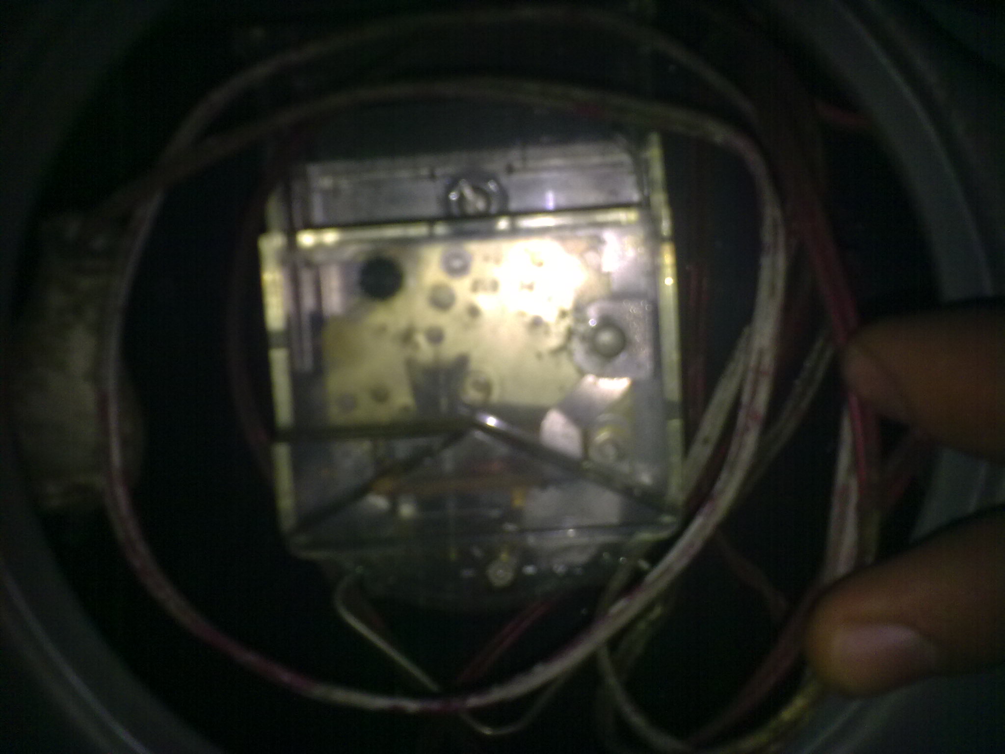

posto delle foto (la seconda si riferisce al modulo dell'orologio visto da dietro)

Devi sostituire il Movimento,
quel tipo eletromeccanico non ne fanno più, ora trovi Movimenti Applicazione molto validi che usano una batteria a stilo e non a 1/2 torcia come il tuo, poi visto cosi mi pare sia una Insegna con annesso orologio provvisto di alimentatore/trasformatore a bassa tensione da 220volt a max 12volts, che comunque può variare sia in 8/6/4 o meglio a 1,5volt
ritengo la prima 12volts, hai provato a verificare la tensione in uscita con un volmetro ( tester ) a 12volts ? potrebbe anche non essere l'orologio guasto .... ma il trasformatore.
Attilio
P.s.: Non sono un elettromeccanico..... 8-) ... ma solo un meccanico e neanche tanto messo bene.... :smile: :smile: :smile:

per rispondere a Attila
la pila adatta per quel movimento è quella grande da 1,5 volt
il filo elettrico che si vede nella foto serve in realtà non per l'orologio
ma per l'accensione di un neon dell'insegna che funziona perfettamente e che non ha nessun collegamento con l'orologio
spero che abbiate capito (ringrazio ancora tutti per la collaborazione)
ma se cambio il movimento devo sostituire anche le lancette?

oggi volevo tentare di smontare il movimento
ma non sono riuscito a tiralo fuori
ci sono due viti ma credo che solo una serva per svitare e tirarlo fuori
l'altra la seconda non so a cosa serve (c'è un + e un - )
poi mi sono posto il dubbio se dovessi togliere prima le lancette
cmq non ho forzato nulla aspetto prima che qualcuno mi illumini

Questo orologio ha un vecchio e molto comune meccanismo a bilancere,elettromeccanico.
In effetti dato che non ha praticamente valore,se non sei collezionista,per cui tieni in modo particolare all'integrità del manufatto,la soluzione proposta da Attila è la più semplice.
Ovvero sostituire il meccaanismo con uno moderno al quarzo.
Lo smontaggio è facilissimo.
Come ti è stato detto devi provvedere dal davanti
Togli le lancette e sotto vedi la ghiera di fissaggio
Svitala ed avrai il movimento in mano.
però la sostituzione potrebbe non essere facile.
Il montaggio del movimento banale,devi solo procedere al contrario di come hai fatto per toglierlo.
Per acquistare il sostituto,devi recarti in una fornitura con il campione.
Perchè ti ridiano il meccanismo con le medesime altezze delle ruote.
Però..... c'è un però Devi avere molta fortuna,perchè le lancette si adattino al nuovo.
per cui portati dietro anche quelle.se non montano,puoi richiedere le boccoline nuove
E dovrai sapere cambiare le boccoline ed adattarle.
Sostiture anche le lancette,snaturi di brutto l'estetica dell'orologio.
Se non ti senti in grado di farlo recati da un orologiaio.
la sostituzione di un meccaanismo è per noi cosa abituale,compreso l'adattamento delle lancette.
Se invece vuoi tentare,per consigliarti siamo quà.
L'eventuale riparazione del meccanismo attuale,comporta un minimo di preparazione elettronica,per saper controllare con un tester il circuito e un po' di preparazione meccanica per lo smontaggio e rimontaggio.
Sul forum sono già stati più volte riparati,questi tipi di orologi.
E sono tra le prime pagine della sezione orologi industria.
Se ti fai un giro,che ti servirà di preparazione li potrai trovare.
Al limite richiedi e ti faccio avere qualche link.
ma leggere un po' ti permetterà di comprendere dove ti vuoi e puoi cacciare
Un salutone
