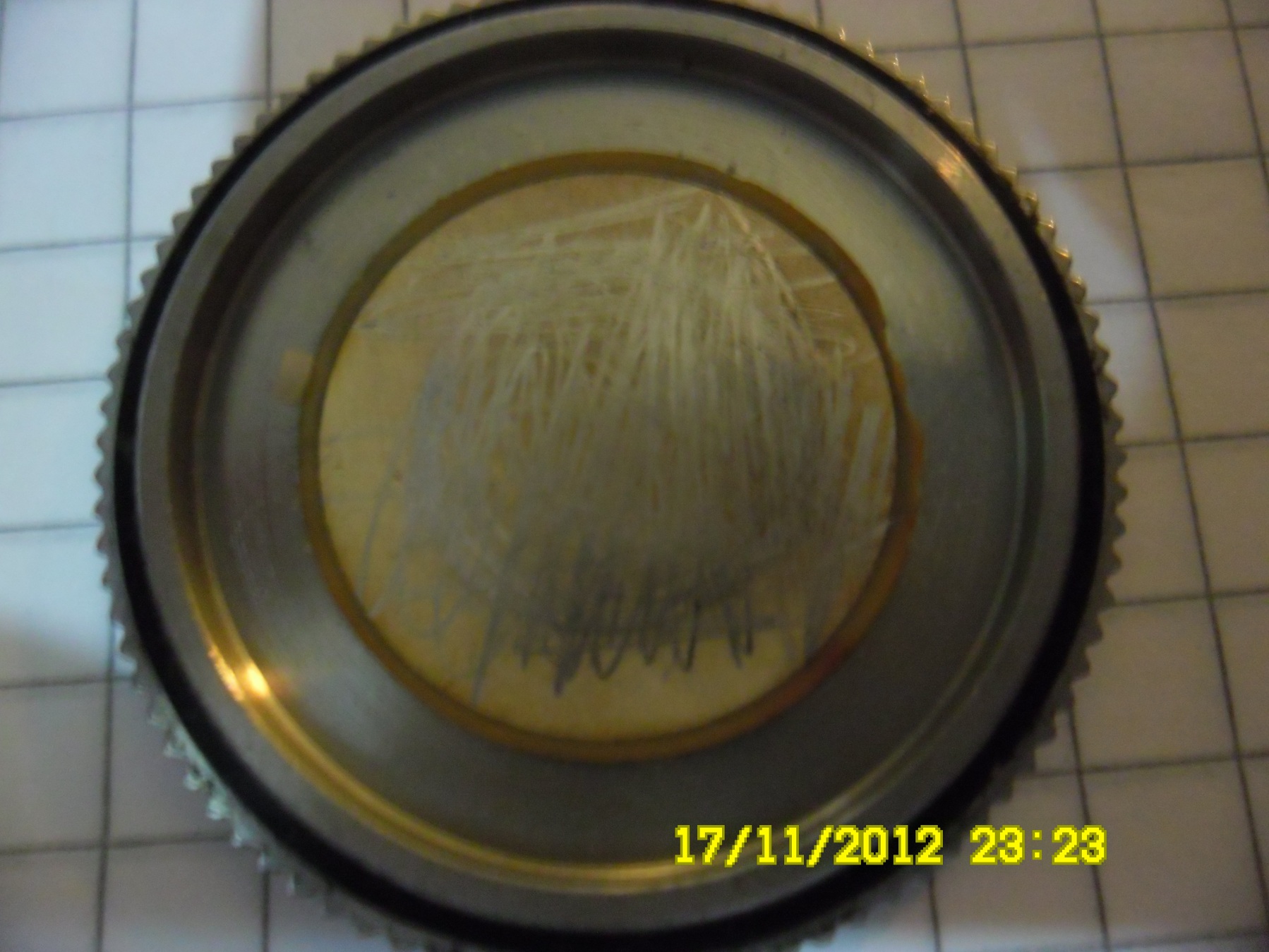

SECONDO VOI DEVO CAMBIARE la platina sul fondello?
dove la trovo?qual è il nome tecnico?
come si sostituisce? grazie a tutti ragazzi...ImmagineImmagine

Se puoi metti foto più nitide perchè non si vede granché e magari qualcuno potrebbe darti delle dritte vedendo se c'è qualcosa che non va.
Io non me ne intendo ma dovresti avere una molletta che fuoriesce dal movimento e che va a toccare il fondello quando è chiuso. C'è?

si,ho letto in una discussione,per il quale risulta,che c'è, sta platina del fondello rovnata..ecco perchè non funziona più!

è il contatto piezoelettrico.
non deve mai venire a contatto con acqua. cmq si penso che puoi trovarlo in fornitura.

già, lo trovi anche in molti orologi digitali anche cinesi dotati di bip bip 8-) e comunque quale assassino avrebbe potuto fare quella cosa sul piezo??
e dai è un disegno naif :-p

ciao, visto come è ridotto il piezolettrico penso sia proprio lui, lo puoi trovare in fornitura. Io per la sosotituzione procedo cosi: prendo il fondello con una pinza e lo passo sulla lampada ad alcool per un paio di secondi contemporaneamente con una pinzetta (quando è abbastanza caldo) sollevo il piezoelettrico (guasto) dal fondello e lo tolgo, una volta raffreddato il fondello, con un cabrone tolgo i residui di colla, deve essere pulitissimo, e con una pezzuola pulita imbevuta di alcool pulisco tutto il fondello dopodichè il fondello non deve essere piu toccato con le mani, dopo prendo il nuovo piezoelettrico con le pinzette e lo adagio sul fondello nel punto in cui dovrà essere incollato ( vedi che dietro al piezoelettrico c'è un sottilissimo strato di colla conduttivo) prendo il fondello con una pinza e lo passo sulla lampada ad alcool 5/6 secondi il tempo che la colla si sciolga , aspetto che raffreddi e poi lo monto sulla cassa.
spero di esserti stato d'aiuto altrimenti chiedi.

io credo siriduca così perchè la puntina che entra in contatto con questo,quando si ruota il fondello,per avvitarlo o svitarlo,,sicuramente striscia

Cita:
Giorgio
grazie..gentilissimo per la guida,e se non ho la lampada ad alcool?

Ciao, usa un accendino tenendo conto dei tempi di esposizione alla fiamma che sono uguali

si certo se la si svita durante un terremoto io credo più che altro ad un tentativo di pulire il vecchio collante ......
cia cia
nn ne ho idea onestamente.....
su ebay ho cercato un pò non riesco a trovarne piezoelettrici,consigli negozi online....?
p.s. con un foo si può fare sto lavoro cartier?altrimenti vada per l'accedino...grazie

ciao, puoi farlo anche con il phon ma stai attento a non spedire il fondello in orbita :-D
