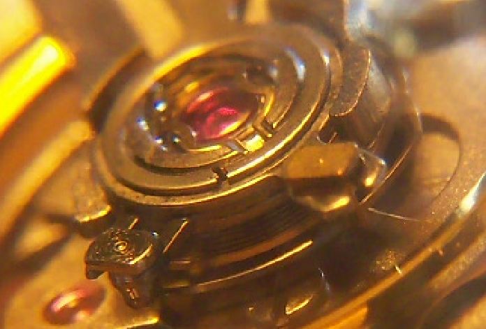

In questi casi un buon microscopio aiuterebbe a capire...perchè non fai come ti hanno suggerito?
Se anticipa cosi tanto (a me è capitato) può dipendere dal fatto che la spirale tocchi in modo stabile le spinette di limitazione...fai delle foto leggibili di quella zona o verifica...

grazie a tutti del vostro aiuto,
Ecco il grafico...
e le foto del bilanciere:

Il grafico è buono a parte qualche sbavatura: c'è da regolare solo la racchetta spingendola lateralmente con la lama di un cacciavite da 1.00, verso l'altra racchetta del repere. Si vede che sono troppo lontane tra di loro. E' quasi a fine corsa.
La fase va bene.
Skype: giagiagia49

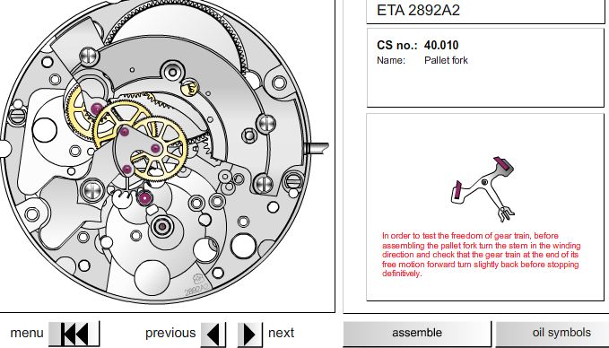

Devo però dirvi - poichè non so se potrebbe avere un impatto - che le istruzioni del Swissl@b prevedono dopo il montaggio del ponte ruotismi un test che consiste nel dare una spinta alla molla di carica e vedere se i ruotismi si mettono in moto, si fermano e poi vanno un pò indietro.
L'unica ombra che vedo è che miei ruotismi si sono fermati ma non sono tornati indietro, secondo lo Swissl@b vuol dire che i ruotismi sono frenati.
Io ho deciso di proseguire il montaggio perchè non ho trovato nessun punto dove ci potesse essere un freno, e ho pensato che al momento della lubrificazione tutto si sarebbe risolto.
Nell'attesa del vostro parere vi auguro una buona notte.

Il fatto che il treno ruote debba tornare indietro dopo la corsa e l'arresto (rinculo), non è tassativo. E' solo un ulteriore ed eventuale segnale che le ruote non hanno nessun impedimento nella rotazione.
Comunque questo non ha alcuna relazione con il forte anticipo che aveva il movimento.
