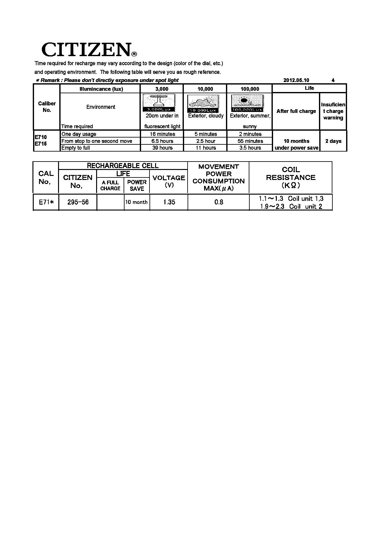

Caro Vale.G, innanzitutto ti ringrazio per la risposta e poi ti dico che il movimento in questione e' il E715.

Questi sono dati tecnici x quanto riguarda il mov .
per quanto riguarda accumulatore i dati sono due se hai quello blisterato di ricambio deve essere v 1.37 quello sul movimento non deve essere inferiore di v 1.20 e non superiore di v 1.55 e l'altra prova che puoi fare in caso che dopo le info di ricarica alla luce non sono dentro i seguenti parametri puoi provare la cellula solare che deve dare un volt NON inferiore a 1.20 di solito il volt corretto e di v 1.47
Scusa la confusione 8-) :irre: ma spero di essere stato piu chiaro possibile e soppratutto utile
se ti servono altre notizie che posso condividere con te e anche con il resto del forum chiedi e ti sara confusionato :headbash:
