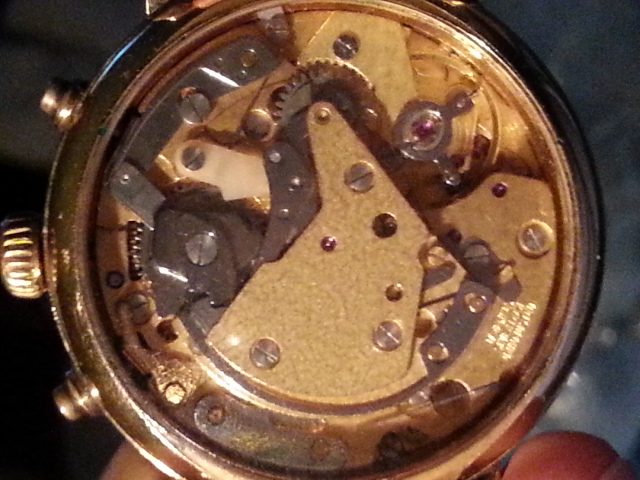

ciao a tutti ho un valjoux 7765 a cui nonostante i pulsanti sembrano funzionare bene Nintendo partono i chrono lancette di centro ed in alto. sembra anche che il reset non funzioni non riporta le lancette dove dovrebbe ma neanche le muove. cosa andrestr voi a verificare come prima cosa? grazie

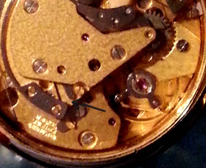

La freccia indica la mancanza di una molletta??? O non si vede in foto ma c'è?? :shock:

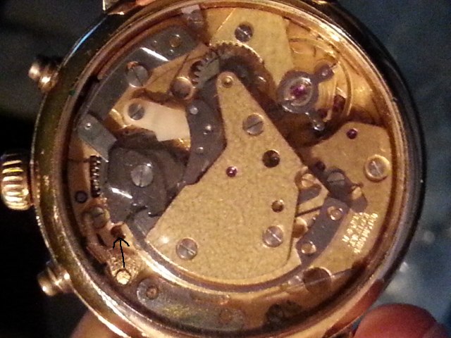

ciao dalla foto che vedo non vorrei sbagliarmi ma manca pure una leva dove ho segnato con la freccia oltre la mollettina segnalata da piero

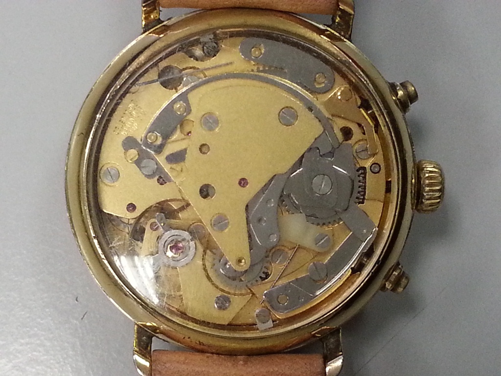

Esatto per Piero manca la mollettina che facendo una ricerca si chiama Ressort d'embrayage 2 funzioni 8320 uguale al 7750. Secondo voi è quella che non fa trascinare il chrono ? a che serve quella molettina ? oggi cerco di passare in fornitura per prenderla ....
vi metto una foto migliore per vedere se ci sono altri pezzi mancanti :-)

ciao la leva di cui parlo io la puoi vedere su questa foto e la numero 55271 chiamata interruttore credo che serva per azzarare

Si, è quella mollettina che non fà camminare il crono. Infatti questa tiene spinto verso la ruota secondi crono il pignone basculante (innesto cronografico).
Se poi in quell'orologio fosse stato eliminato il contaore crono allora potrebbe bastare così per i pezzi mancanti, altrimenti devi ripristinare l'interuttore 55271 che serve per trasmettere on-off e reset al contaore. Ti ricordo però che per rimontare l'interruttore devi smontare il quadrante.
Ciao. Giancarlo
Ciao. Giancarlo

quella leva è presente solo sul 7750 7751 7753 7754 7760 sul 7765 non è prevista. (meno male senno era un'altro pezzo da trovare :-))

Infatti è l'interruttore che innesta la ruota contatore delle ore che nel 7765 non esiste: ha solo 2 contatori. Quello dei secondi continui e dei minuti oltre naturalmente al contatore centrale dei secondi cronografici.

si ora funziona. ora devo decidere se far riplaccare la cassa o no.
