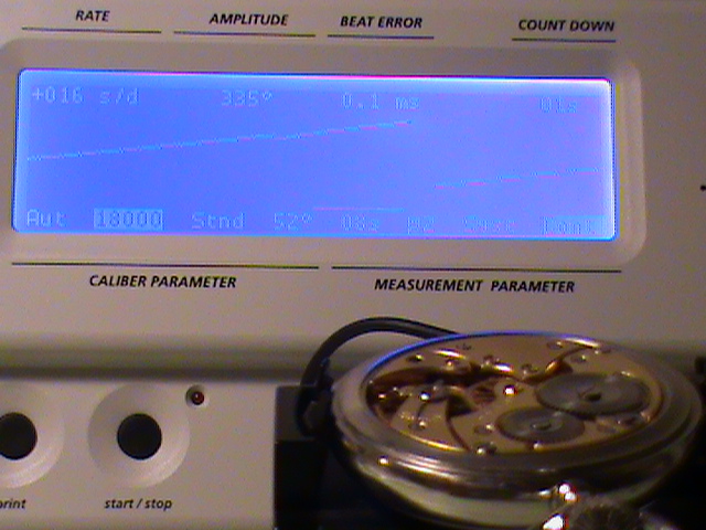

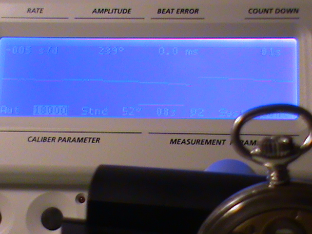

Salve Amici. Ho revisionato questo orologio da tasca Perseo (Bellissimo per la sua semplicita) lo messo per il controllo finale al cronocomparatore. Vorrei sentire un vostro parere per quando riquarda la tracciatura non perfetta. mi potete dire il perche' di quelle tracciature a gradin,i dove sta' l'errore? Purtroppo anche se ho un buon crono,non riesco a decifrare e capire le varie tracciature. Grazie a che vorra' intervenire.

Ciao, il tracciato fatto dal tuo cronocomparatore è normale. Quando l'orologio anticipa o ritarda, la linea deve ovviamente salire o scendere, per fare ciò in un display in cui i pixel hanno un dimensioni notevoli è normale che vi sia uno scalino.
Puoi agire sul valore posto a finco della lente, diminuendolo, per "ammorbidire" il grafico.
Una nota al tuo angolo di levata, è scorretto. Credo che per quel calibro sia attorno a 40°, se posti il calibro esatto è possibile darti qualche indicazione più corretta.
Saluti Manuel

Per manuel. l'orologio lo gia' dato al proprietario.
Non ricordo il calibro. Per l'angolo di levata purtroppo ancora non riesco a capire i vari calibri con i vari angolo di levata che anno ci vorrebbe qualche schema che riporta i vari angoli: Mi pare che lo gia' visto sul furum ma non riesco piu' a ricordarmi in che quesito lo letto.
