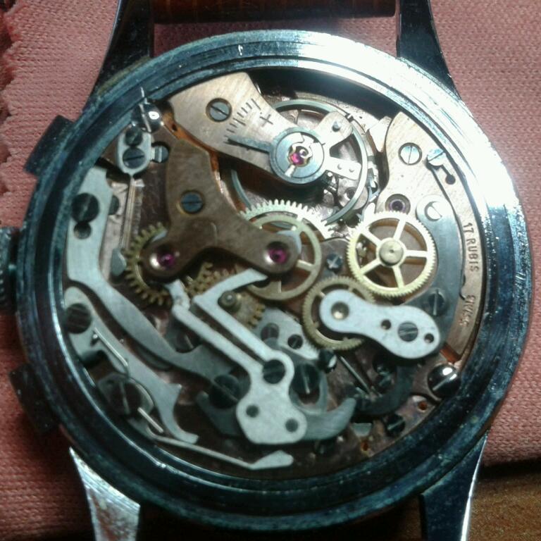

Località: Udine
ciao a tutti, qualche giorno fa mi sono fatto un regalo, mi sono comprato questo monvis anni 50/60, però non e molto preciso, cammina troppo, una volta aperto ,ho spostato la regolazione sempre di più verso il meno, ma comunque ha uno sgarro di più 10 secondi in 10 minuti, secondo voi c'è una soluzione?

Sicuramente la soluzione c'è! Una bella revisione.
Il problema potrebbe essere sulla spirale o sul bilanciere che ribatte.
Skype: paolos1972
MessaggioInviato: domenica 7 ottobre 2012, 16:00
Messaggi: 2766
Quando un orologio corre può essere magnetizzata la spirale,può essere sporca e con le spire attaccate.Non si sposta la regolazione della racchetta a casaccio,perchè è più facile incorrere in problemi che risolverli.Vai da un orologiaio e vedrai che trova il metodo per metterlo preciso

ok, guardando la spirale, non mi sembra attaccata, magnetizzata non so, ma come è possibile che una spirale si magnetizzi? quali potrebbero essere le cause? solo per curiosità.

ok, provo a pulire io il bilanciere, lo faccio questa mattina, e faccio cosi fermatemi in tempo se sbaglio 8)
1) smonto pietra e contro pietra
2) smonto il bilanciere dall'orologio e tutto in vasca ultrasuoni
3) risciacquo tutto in acqua demineralizzata
4) asciugo per bene tutto
5) risciacquo in benza e lascio evaporare per un po.
6) rimonto tutto lubrificando l'asse bilancere
7) posso lubrificare le forcelle dell'ancora con moebius 9415???

ragazzi, mi manca poco al montaggio, posso lubrificare le forcelle dell'ancora con 9010?

troppo tardi, lubrificata ancora, montato bilancere, lubrificato asse, caricato, regolata ora, adesso vediamo
MessaggioInviato: lunedì 8 ottobre 2012, 10:34
Iscritto il: mercoledì 29 agosto 2012, 6:09
Messaggi: 50
Località: Udine
MacGyver ha scritto:
Caro Beppe, eh la fretta...! Io non avrei assolutamente lavato il bilanciere e relativa molla in ultrasuoni. Solo benzina rettificata. Speriamo tu l'abbia asciugato accuratissimamente, diversamente la spirale... per il resto, a mio parere, tutto Ok. Però sarebbe stato meglio procedere ad una revisione generale. Ciao.
ciao mac :lol: grazie del tuo intervento, questa notte non riuscivo a dormire, mi sono alzato alle 3, e ho spulciato tutte le discussioni riguardo al lavaggio del bilanciere, in 2\3 post ho letto che si poteva fare, l'importante come tu sottolinei di asciugare stra bene, cosa che io ho fatto, dimmi invece cosa ne pensi sulla lubrificazione dell'ancora, ho fatto bene? la revisione io non me la sento di farla, potrei anche provare, ma.... sono ancora alle prese con una revisione di un valjoux 7750, per mancanza di tempo e tranquillità casalinga.

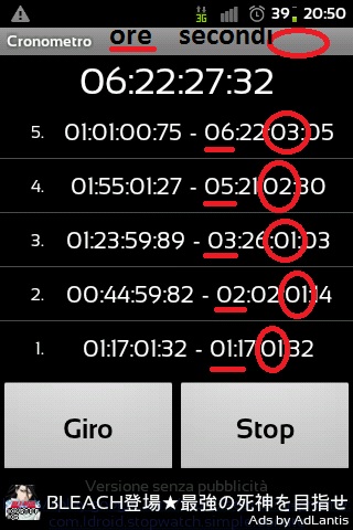

non cicredoooooo 8-) :sad: :grin: :grin: :smile: :smile: primo controlo ooookkkkeeeeiiii :sad: :sad: 20 minuti differenza zerooo, prima erano 20 secondi circa.

ciao, l'orologio adesso perde circa 7 secondi in 24 ore, secondo voi? provo a regolarlo o lo lascio cosi?
A mio modesto parere, quell'entità di ritardo nelle 24ore , per un orologio di quell'eta' e perdipiu' non revisionato, sono quanto di meglio si possa desiderare.
Non lo lubrificare assolutamente se prima non viene sottoposto a revisione, diversamente...
si, sono d'accordo, però adesso mi sembra stabilizzato, non possiedo il cronocomparatore, uso un comunissimo cronometro, quando la sferetta dei secondi passa sullo zero, azzero, il cronometro, ho dovuto azzerare 7 ore fa perche non capivo piu nulla
