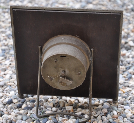

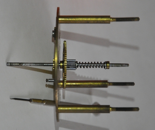

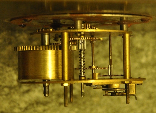

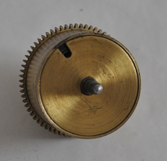

ho recuperato in campagna un vecchio orologio ormai fermo da tempo.
L'ho lavato "sommariamente" ed ora va, con un ritardino di 1 ora al giorno....
Un paio di foto per capire di cosa sto parlando e poi avrei un paio di domande.
Immagine Immagine Immagine Immagine

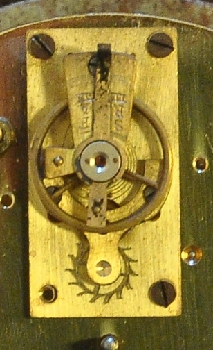

Una lubrificazione potrebbe aiutare a recuperare il ritardo?
Come olio ho il Moebius 9010 e l'8040.
Il primo pensavo di usarlo per bilancere, ancora e scappamento, l'altro per gli altri ruotismi.
Può andare bene o facico un pasticcio? Vorrei evitare di comprare altro olio: non penso che avrò molte altre occasioni di usarlo....

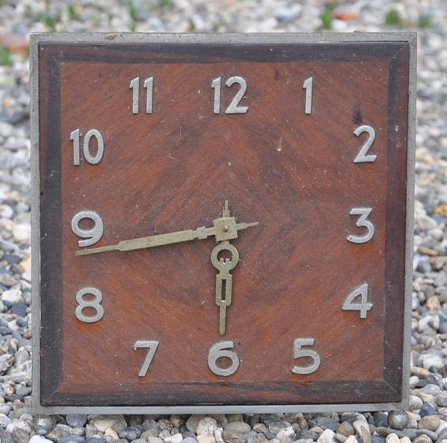

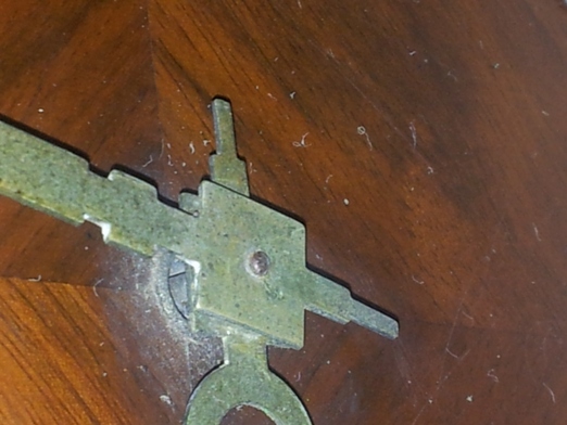

L'altro dilemma è... come smontare le lancette?
Da quel che vedo probabilmente dovrei semplicemente tirarle via: ho provato un po' ma sono piuttosto inchiodate e non vorrei esagerare.
Avete consigli?

Che bello quel movimento,
quando hanno lo scappamento fatto in quel modo mi piacciono moltissimo...
Per fare un lavoro fatto bene dovresti ovviamente prima lavare tutto e poi oliare, a mio parere potresti usare il 9010 ovunque (esclusa molla del bariletto ovviamente), comunque anche la soluzione da te prospettata potrebbe andare bene...
Per la lancetta, se non ci sono particolari blocchi è solo motata per interferenza, ma visto l'ossido presente sarebbe opportuno mettere un po di sboccante (WD-40 o CRC)...!

per quanto riguarda le lancette vengono via a pressione,sono incastrate semplicemente per aderenza,servirebbe un estrattore.
Seguendo il consiglio di Nematos,mettici del CRC o Wd40 (l'ultimo sicuramente il migliore) lo lasci lavorare per un giorno e poi con delicatezza,da non piegarle provi ad estrarle
se ancora dure,puoi procedere cos'.
Prendi una rondella con foro 8mm non tanto spessa o non passa.
Gli tagli parte in modo da ottenere una U .
La infili sotto,alle lancette,con un pezzo di carta intercalato, che non rovini il quadrante.
Con due grossi cacciaviti piatti (grossi rispetto a quelli da orologeria) fai leva tra la ranella e le lancette da sotto lateralmente.
Non di punta,ma mettendo le lame di lato, e ruotando il piatto del cacciaviti,facendo leva,cercando di mantenerti il più possibile contro il canotto e spingendo nell'interno.
usciranno facilmente.

Ho guardato bene, ma la semisfera che blocca la lancetta dei minuti è piena: non ha ne forellini ne intagli. Percorro la strada del WD40 e 'sta sera provo ad "estirpare" le lancette!!!

Ieri ho rismontato lo scappamento e rilavato in benzina, solo un paio di ponti nel TIBI. Smontandolo ho visto che i perni sono veramente piccoli ed ho avuto paura di fare ulteriori danni.

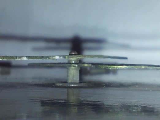

Tra l'altro l'ancora ha degli inserti in un materiale semitrasparente... possono aver patito in qualche maniera i miei lavaggi?!
Carissimo Mano
Sono dei levè di rubino,duri più del vetro.
Solitamente si trasparenti,ma tendenti al rosa o rossi.
Si smollano se li metti a bagno in alcool,nel senso che si scollano,perchè tenuti fermi in sede dalla gommalacca.
Duro,sovente dice anche fragile,quindi attento
Non patiscono T B e benzine ne bieline.

Ieri sono riuscito a smontare le lancette, grazie ad una giornata di WD40 come consigliato.

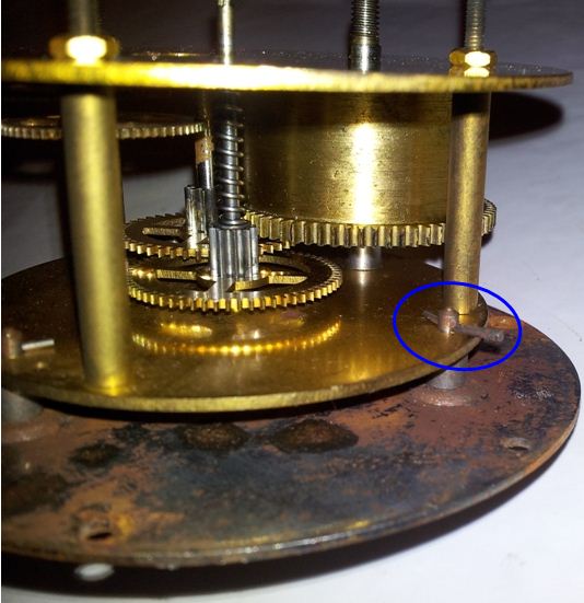

Ora, sempre per poter smontare tutto, mi ritrovo a dover togliere tre spine come quella cerchiata in blu.
Suggerimenti? Vado di WD40 anche qui?

Si prova con uno sbloccante ed aiutati poi con un blocchettino di legno per non rovinare le superfici in ottone.
Aldo

Ho smontato quasi tutto il meccanismo per lavarlo accuratamente.
Mi restano la ruota centrale ed il bariletto.
Immagine Immagine
Il bariletto conto di smontarlo e pulirlo in un momento di "quiete casalinga", sperndo di non fare troppi danni.
Tra l'altro, a cosa serve quell'apertura che si vede sul coperchio?
Riguardo alla ruota centrale so già cosa fareste voi esperti o professionisti... ma considerando che sono alle primissime armi, mi consigliate di fermarmi e lavare il pezzo così com'è oppure di andare avanti a smontare col rischio di fare qualche danno?! :-(
Se non sbaglio per poter smontare quest'ultimo gruppo dovrei togliere due boccole montate per interferenza: la cosa mi terrorizza!!!
Grazieeee,
Manu
MessaggioInviato: lunedì 9 luglio 2012, 15:14
Messaggi: 3250
Provincia: XX
sei già arrivato ad un ottimo risultato, quindi se non sei attrezzato per rimuovere la ruota centro in sicurezza, secondo me potresti lasciarla...si pulisce bene comunque...!
Piuttosto che fare danni e correre poi ai ripari...non rischiare...comunque vedi tu! :D
