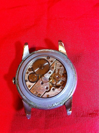

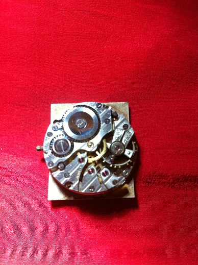

salve a tutti vi propongo due movimenti di cui non riesco a trovare niente
non essendoci numeri del calibro o sigle che li identifichino
vi chiedo se gentilmente qualcuno di voi ne sa qualcosa magari la collocazione temporale
l'unica cosa che c'è scritta su entrambi e 15 rubis swiss made
il primo
il secondo
ringrazio tutti per l'aiuto

La prima foto dovrebe essere un felsa, il secondo un As, per aver la certezza levando il quadrante come suggerito nel post precedente, si potra ricavare il calibro esatto.

mi dispiace ma non ho ne la competenza ne gli attrezzi adatti per rimuovere il quadrante sono solo un hobbista che stima grossolanamente i danni e poi porta tutto dal suo orologiaio
non vorrei rovinarli
però già mi avete dato alcuni indizi e sto effettuando ricerche
poi avremo la conferma del calibro quando andrò dal mio orologiaio per far sostituire ad entrambi l'asse bilancere
credo sia rotto l'asse poichè se l'orologio è mosso leggermente il bilancere oscilla leggermente in su e giù e si ferma subito
pensate sia giusta la diagnosi ?
