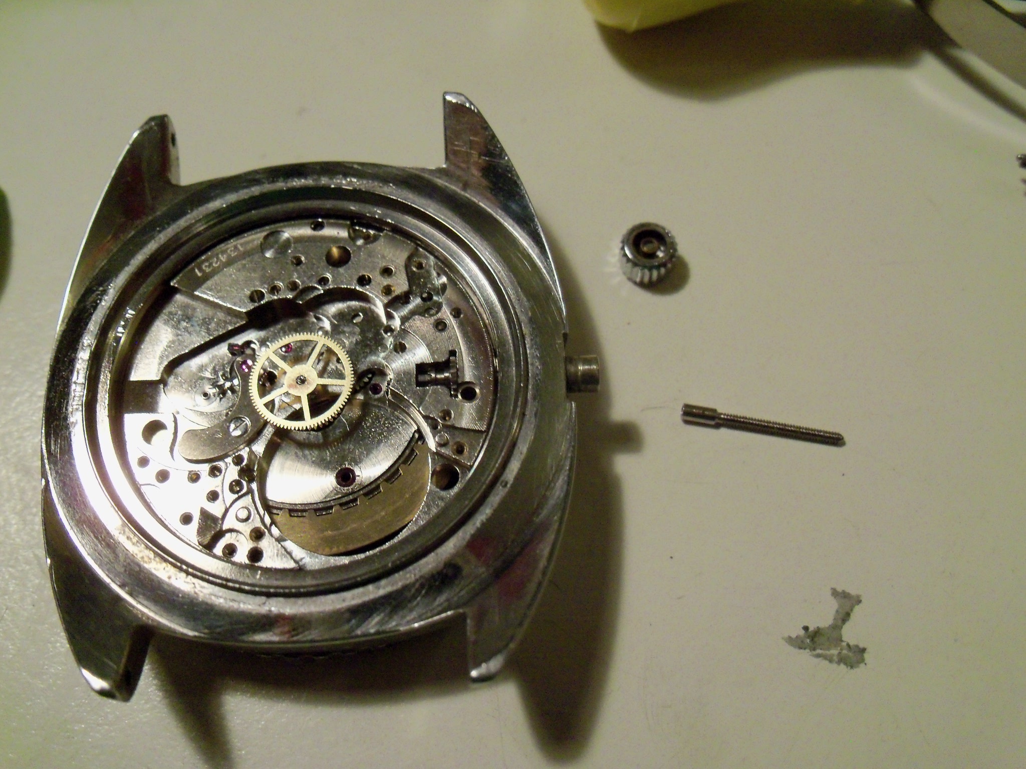

Buon pomeriggio a tutti !
Dopo vari inutili tentativi vengo a chiedere il vostro aiuto...
Scioccamente ho spezzato la tige del mio adorato Zodiac Seawolf che funzionava benissimo e avevo da poco revisionato :sad:
Non riuscivo a tirare la corona, e stupidamente ho forzato e tac! spezzata!
Una volta aperto il fondello ho capito che si era solo allentata la vite del tiretto, ma era troppo tardi.
Il guaio è che il movimento non vuole uscire a causa della tige!
Ho smontato pazientemente tutto lo smontabile tentando l'estrazione, ma niente.
Poi ho pensato di acchiappare la tige avvitando una prolunga, ci sono riuscito, ma la tige continua a non muoversi e io non so più cosa fare se non forzare l'uscita pregando di non fare altri danni, ma se possibile lo eviterei e per questo vi chiedo la vostra opinione e come fareste voi in un caso simile:

MessaggioInviato: sabato 29 settembre 2012, 20:41
Carissimi Amici
se ha già smontato l'orologio,saprà bene se ha un anello di tenuta,perchè non sarebbe uscito il quadrante senza portarselo dietro.
Carissimo Standolfo
La tige la hai spezzata,perchè maldestramente la hai piegata,sono temperate e molto dure. :D
Questo per dirti che solo tirando romperla è molto difficile,a patto che tiri diritto.
Ora serve capire cosa è successo.
Da come hai detto,se la vite del tiret era smollata,la tige ha messo il tiret di traverso ed è quello che ora impedisce l'uscita.
Con pazienza,se ci avviti la prolunga,la tige gira??
Se gira almeno non è piantata,ora provando a smoverla,avanti indiero,non senti nulla??
Se avviti la vite di tenuta del tiret,questa prende il tiret??
se hai già provato,la vite non acchiappa il tiret,e non c'è verso di fare uscire la tige,vuole dire che il tiret è incastrato di brutto ed impedisce qualsiase operazione.
Ma avendo smontato tutto,sollevando il meccanismo dalle ore 9 dovrebbe inclinandosi uscire.
facci sapere.

Buongiorno Pierino,
ha ragione infatti questo orologio non prevede anello fermamovimento, altrimenti non si sarebbe creato il problema... il quadrante ha lo stesso diametro del movimento e si va ad inserire direttamente contro la fresatura della cassa.
La vite del tiretto l'ho rimossa completamente ed ho anche premuto per cercare di abbassare il tiretto, ma non ho ottenuto nulla. A riavvitarla non prende.
La tige è immobile non si smuove nemmeno di un centesimo di millimetro, è come dici tu piantata.
Il movimento non esce in quanto è incassato a pelo cassa, e la tige che attraversa la cassa fino al tubetto esterno fa da blocco.
Se non avete altri suggerimenti non avrò scelta che usare la forza e sperare di non fare altri danni:
- posso sia tentare di smuovere la tige con la prolunga facendo forza (rischio forse di rompere il pinion coulant?)
- sia tentare l'estrazione "violenta" tirando su il lato ore 9 e sperare che non si danneggi la platina ma si spezzi ulteriormente soltanto la tige.

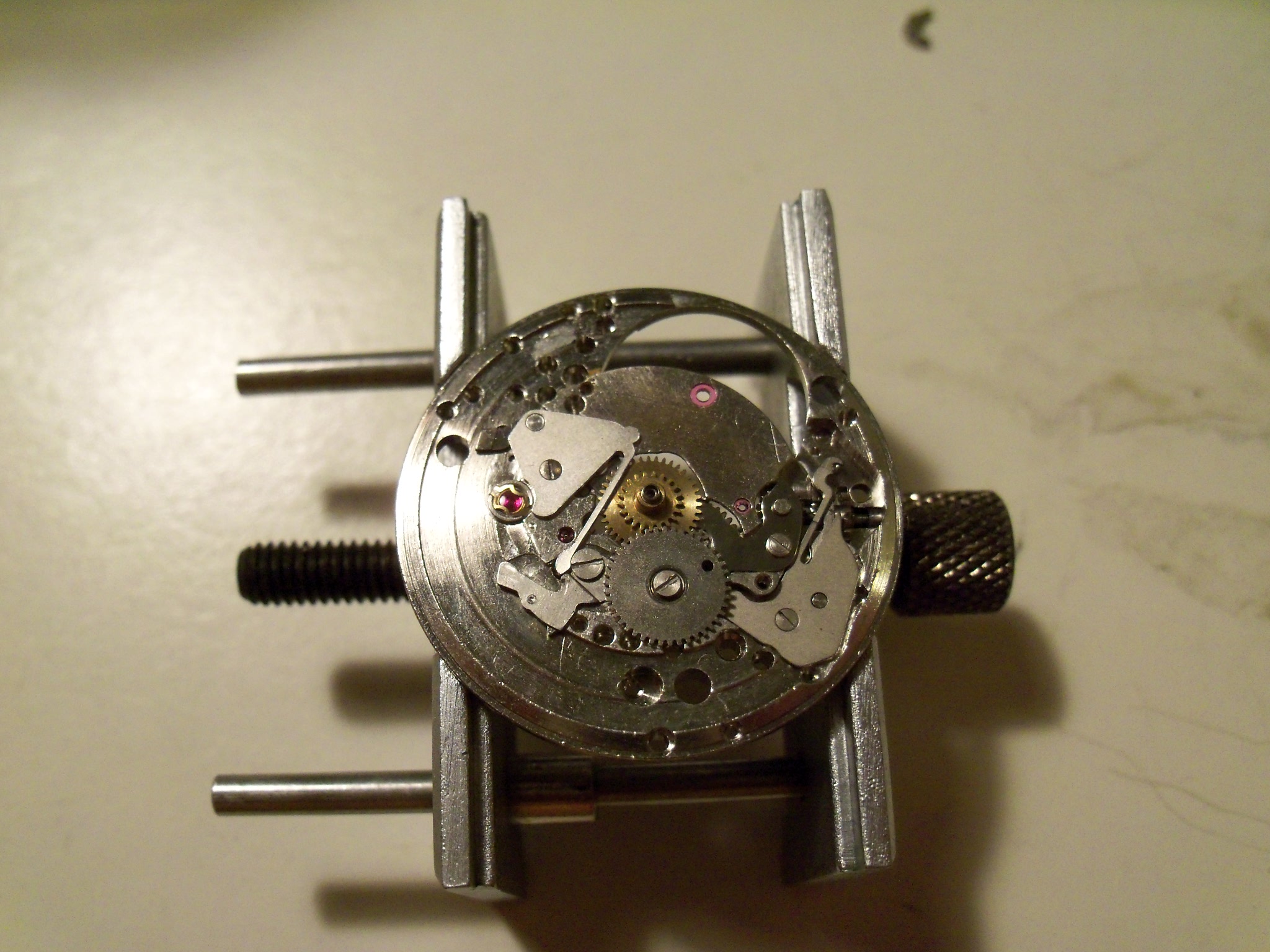

Messaggi: 6969
Puoi fare una foto lato quadrante??

Salve amici, questo messaggio solo per aggiornarvi, sono riuscito ad estrarre il movimento...non avendo alternativa ho forzato sollevando il lato a ore 9 come dettomi da Pierino, per fortuna non ho fatto danni alla platina o al quadrante, si è solo spezzata in un altro punto la tige, nulla di grave.
E ho scoperto qual'era il problema: non c'era un problema al tiretto!
La tige era bloccata per due motivi concomitanti: la tige aveva una prolunga e questa prolunga nel punto di raccordo girava evidentemente giusta giusta nel canotto.
Evidentemente questa estate l'orologio ha imbarcato acqua dalla corona e la giunzione tige-prolunga si è arruginita gonfiando leggermente il materiale in superficie e si è incollata al canotto, ho dovuto cacciare lo spezzone con una punzonata !
Per fortuna avevo una tige nuova di ricambio... e ho acquistato una nuova corona.
La sfiga è che ho dovuto ripulire e rilubrificare e rimontare di nuovo tutto l'orologio...e vabbé amen !
