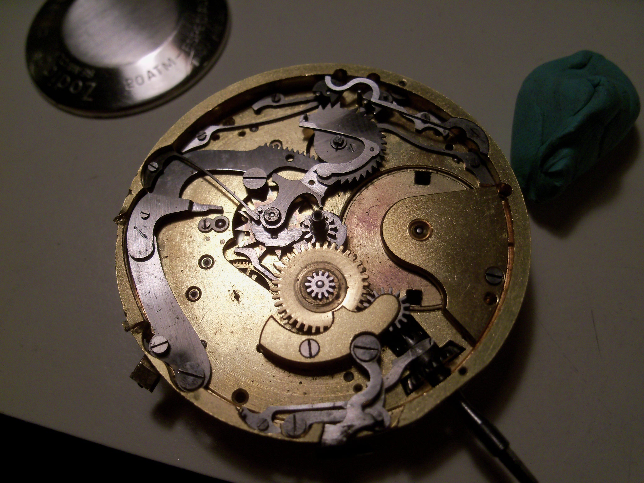

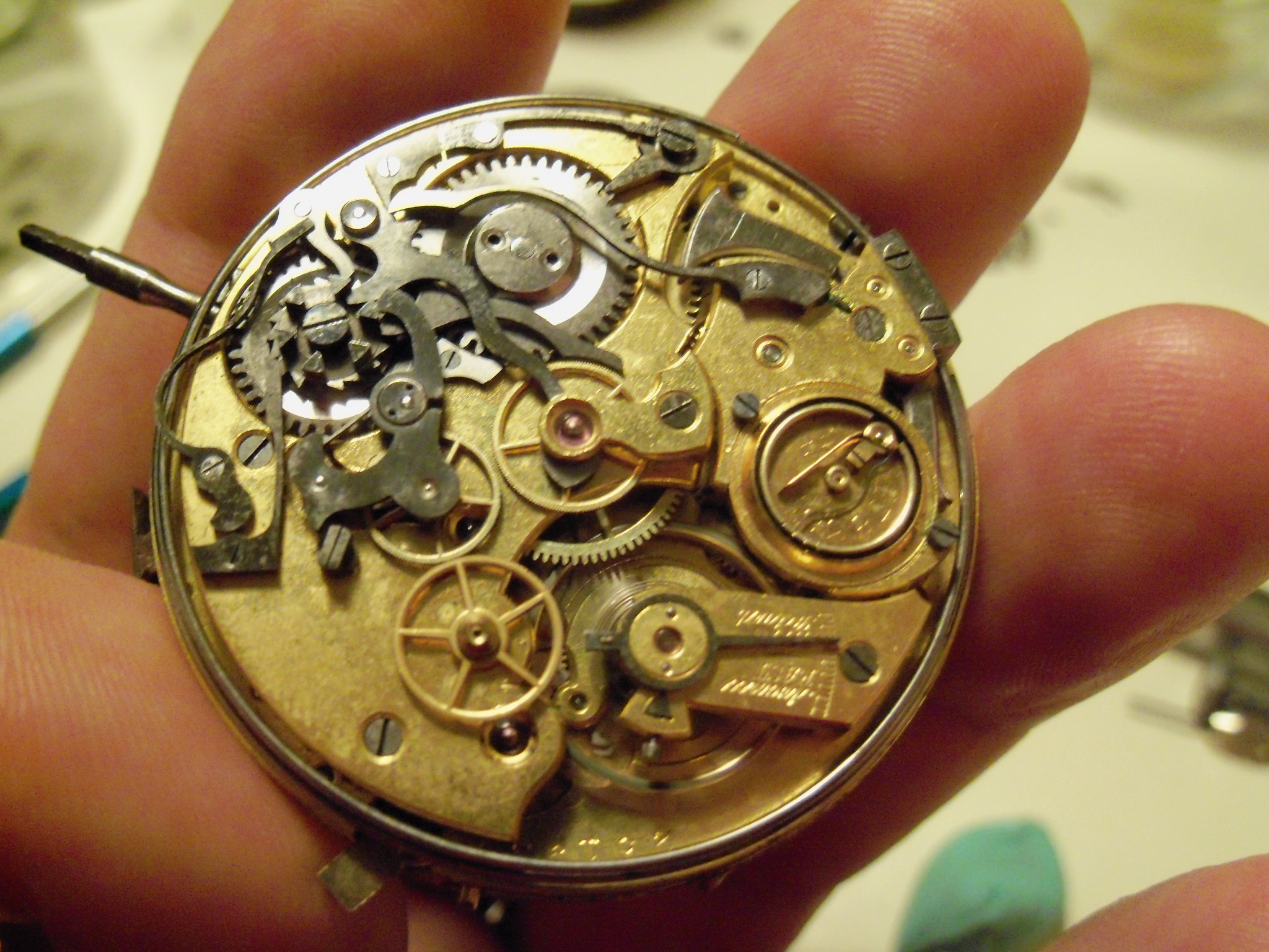

Salve amici...un répétition era un mio sogno ed ho trovato questa occasione da revisionare e reincassare che non mi sono lasciato sfuggire.
Ma poichè non ho mai avuto tra le mani un movimento simile volevo chiedere ai conoscitori se a prima vista secondo voi è completo e se non mancano parti. O se avete altre info che potete darmi sul movimento, la marca modello o altro. Grazie :-D

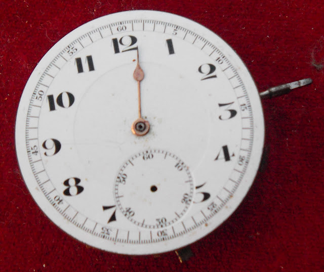

Sbaglio o è anche crono??? :-D ,la ruota secondi centrale è sana?

BUongiorno Piero! Grandissimo suggerimento grazie! Questo spiegherebbe la presenza di una ruota a colonne e della seconda protuberanza laterale che sarebbe un tasto..ma per quanto riguarda la presenza o meno di una secondiera centrale ne saprò di più quando lo riceverò...speriamo bene !!

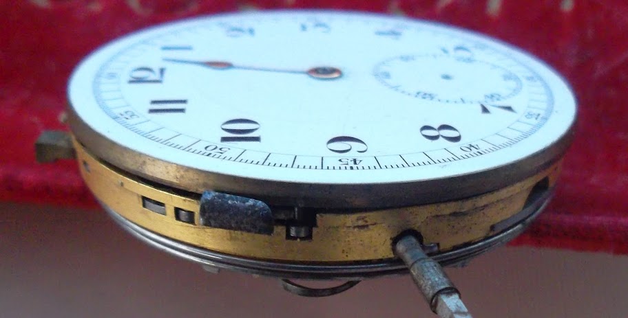

No,la protuberanza :grin: è per muovere le sfere,il pulsante crono è in corona.

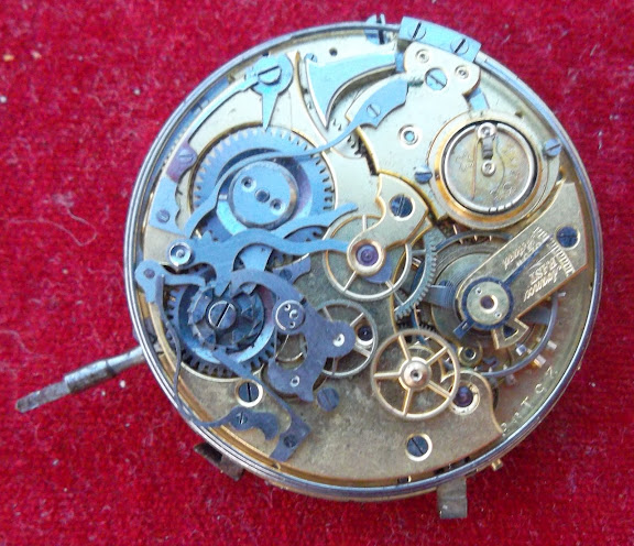

Ciao spero che tu non abbia speso una fortuna per comprarlo, perchè mi sa che ci sono diverse parti mancanti: a prima vista dovrebbe mancare (oltre alle lancette) quel volantino che ruota durante la ripetizione.
In genere movimenti in queste condizioni si comprano per ricavarne parti di ricambio in quanto un suo ripristino/restauro potrebbe venir a costare molto.
Procurarsi una cassa per il movimento poi non è impresa fattibile: in genere queste sono d'oro e vengono separate dal movimento per essere fuse :(
A presto

Acciderbolina hai ragione sembra proprio che manchi quel volantino che in questo video si vede bene!!
Si può ricreare secondo te?
Manca altro?
L'assenza della lancetta minuti e secondi l'avevo notata ma non è grave.
Per il reincasso contavo di reperire una cassa adeguata in misura magari in argento e di forarla ad hoc.
Il volantino invece è una mancanza grave! Cos'è? un regolatore di velocità come si trova nei carillon?

Non ho ancora approfondito (anzi nemmeno cominciato a comprendere) il funzionamento di un ripetitore, ma quel volantino potrebbe essere in effetti un regolatore di velocità (regolatore di Watt).
Ricostruirlo non è impossibile ma bisognerebbe calibrare come si deve le masse regolatrici e le molle, beh un lavoro non proprio immediato...

Ho un aggiornamento! Ho ricevuto il mio movimento a ripetizione! :-D
Sono molto contento poichè me lo davano per bloccato, ma mi è bastato dare una mossa alla minuteria in posizione settaggio che si è messo ad oscillare perfettamente !! :-D
Allora ho cercato di capire come far funzionare la suoneria guardando dei video di altri ripetizione, e una volta capito che il tasto in questo movimento va premuto e non tirato come in altri :-D .la seconda sorpresa, ho sentito il magico rintoccco anche se con difficoltà probabilmente dovuto a seccume vario...adesso si dovrà revisionarlo....sono messo maluccio non ci capisco niente :D
Il regolatore è presente e funzionante ^_^
La funzione cronografia non l ho testata poichè non ho corona e mi bucherei il polpastrello a tentare di premere !

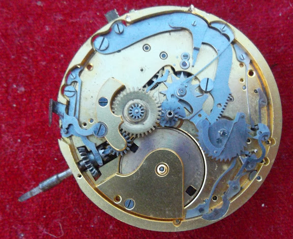

Posto le nuove foto da me realizzate e colgo l'occasione per rinnovare la richiesta di aiuto/consigli e/o informazioni sul movimento.
È marcato con una croce svizzera e poi 158333

E come ripetizione è solo quarti o anche minuti?
Da cosa si capisce? Io non ci capisco niente in questo movimento!

non ho visto la ruota cannone, c'è? e' un ripetizione di ore e quarti con crono ma non vedo il perno centrale, manca?

La ruota cannone l'ho tolta poichè è larga e nascondeva le chiocciole ore e quarti. IL perno centrale della ruota crono effettivamente manca...temo sia stato spezzato :-(

Grazie anche a te. Senza ruota cannone era un bel problema meglio così, se il perno è spezzato forse si trova il ricambio o si riperna.
buon lavoro
