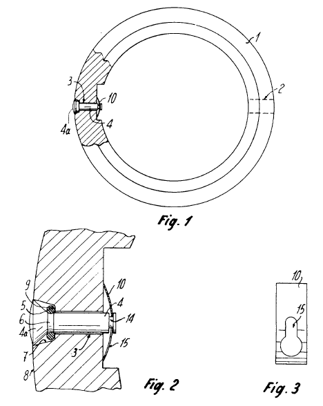

Sono lusingato di questo tuo link, ma non so se rimmarrai deluso, ma quel blog è mio :grin: e quell'articolo è stato proprio l'ultimo che ho postato !!!! Detto questo lungi da me passare per un "professore", ma vi assicuro che creare un orologio con queste caratteristiche, sembra difficile, ma non lo è. Ripeto che la valvola dell'elio è diventata una moda, solo una problematica che aveva Rolex con i suoi orologi, quando faceva il test di saturazione interna....
Mi spiego meglio, se si passa del tempo in campana (o meglio giorni ) si crea l'elio all'interno dell'orologio, bene , la rolex con la sua chiusura del vetro a pressione, aveva il problema che tutti gli orologi si "stappavano " tipo tappo di spumante. Per risolvere , ha dovuto innestare una valvola (tra l'altro studiata da Doxa)Immagine
e risolvere il problema.
Se strutturalmente ho un vetro da 4 mm minerale di buona qualità, e un anello di tenuta che stringe il vetro, quest'ultimo non può saltare e quindi non serve più la valvola. E' anche vero che se non studiato con le misure giuste, si avranno delle torsioni strutturali che faranno penetrare l'acqua dalle filettature. Ma cerdo di aver studiato e proporzionato bene le misure. La mia richiesta è appunto di sapere qualcosa in più sulle corone e sulla loro reperibilità, oltre ai vostri consigli tecnici a riguardo che sono preziosi per la riuscita del progetto.
