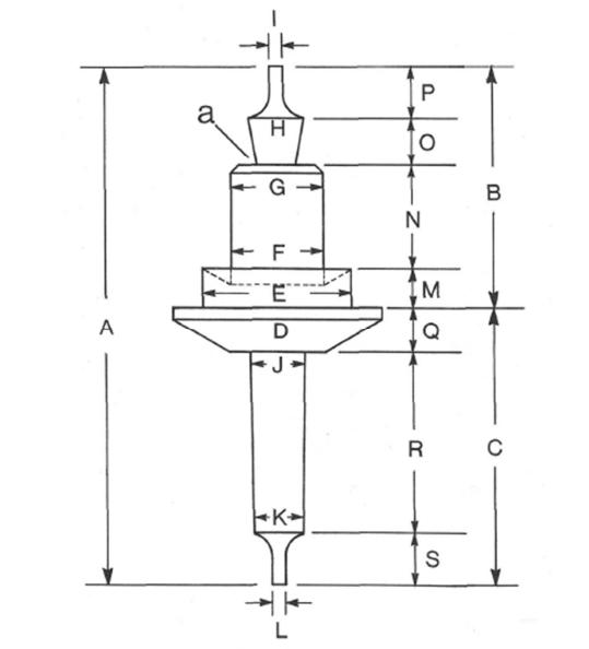

Se intendi rifare l'Asse al tornio, le quote principali le puoi rilevare tutte con un semplice calibro.
Di seguito un disegno quotato
le quote principali sono:
D, E, F-G, J-K, L, I, A
con queste quote e con l'asse originale puoi già replicarlo...

Il problema si complica quando occorre rilevare le misure dell'asse durante la sua costruzione, quando è montato nelle pinze del tornio. Le misure più difficili da rilevare sono quelle di lunghezza parziale (P, O, N, M ecc da disegno precedente). Sto cercando di modificare i tastatori di un micrometro per rendere quest’operazione più semplice. Appena avrò raggiunto qualche risultato positivo ve lo comunicherò. Per ora, da una vecchia limetta ad ago piatta, ho ricavato un cuneo graduato e per comparazione risalgo a delle misure approssimative. Se qualcuno di voi ha risolto questo problema sarei felice di conoscere quale soluzione economica ha trovato. Ciao Astorre

le misure di cui parli si rilevano per comparazione, l'hai visto il mio MP?
