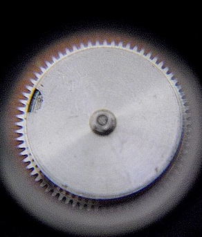

Salve a tutti. Ho un problema con la vite del bariletto di un orologio caravelle.
Non mi è mai capitato di dover svitare questa vite in modo contrario al solito e così' al posto di svitarla la ho avvitata fino a spezzarla (eppure la testa della vite era diversa ed avrei dovuto accorgermene ma l' ho fatto quando ormai era troppo tardi :( )
Come attrezzatura non dispongo di molto. Ho un dremel sul quale poter montare una punta sottile e vari altri elementi ma non di più.
C'è un modo per togliere la vite rimasta incastrata nell' albero del bariletto? Ho pensato di creare un taglio sulla testa della vite spezzata per poi usare normalmente un cacciavite ma come fare? Grazie a tutti in anticipo.

Ciao, dalla fotografia vedo che la vite è molto piccola,visto che è avvitata in un albero sicuramente è in un foco cieco, penso che la soluzione migliore sia quella che hai pensato, ricavare un piccolo intaglio e usare il cacciavite.

Grazie maurizio. Pensavo chissà quale attrezzo avrei dovuto usare ed invece con il tuo consiglio ci sono riuscito ed inoltre avevo svitato bene prima, solo che la vite era incastrata perciò si è rotta. Grazie di nuovo.

Ma quante informazioni utili. Ne terrò conto quando mi succederà di nuovo. Per il momento la soluzione è stata molto semplice. Mi è bastato avvicinare la punta di una pinzetta e girare come mi aveva suggerito maurizio, e quel che ne rimaneva della vite, è uscito.
