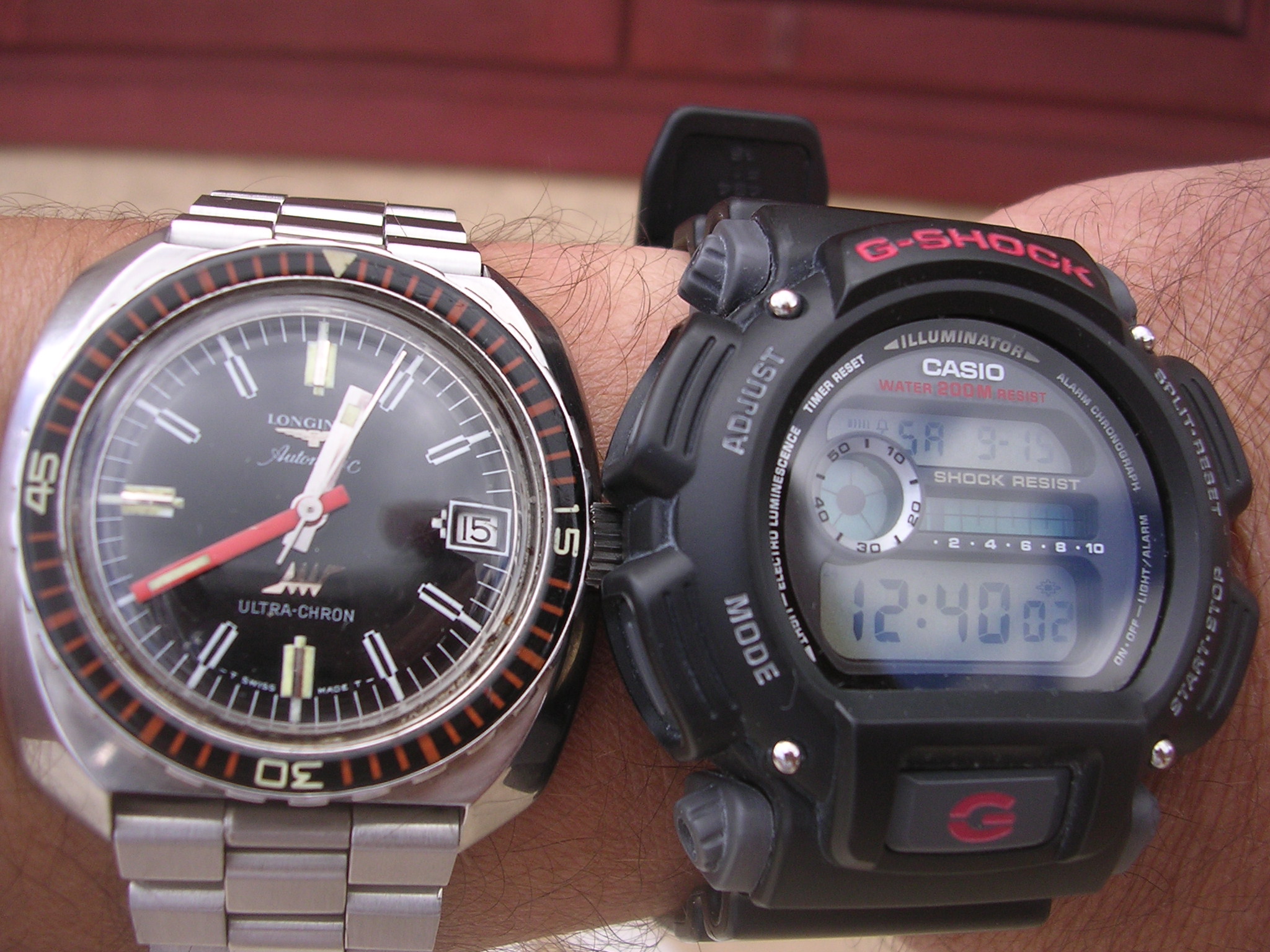

Mercoledi sera ho tirato fuori un Ultra Chron stamattina mi son accorto che avanzava dil oltre 20 min in circa 40 h :o :o :o :o :o
L'orologio è stato revisionato a dicembre 2011 quelle poche volte che l'ho usato aveva una tolleranza di +/- 6/7 sec su 24h
Non ha subito nessun colpo ma putroppo corre!!!! :sad: :sad: :sad:
Probabile non sia stato revisionato completamente???? :o :o :o
quale può essere la casua????

Allarme rientrato !!!!!!! :D :D :D :D
Pobabilmente dopo averlo messo in orario al cambio della data ho fatto avanzare le lancette dei minuti di 20 minuti !!! :o :o :o :o :o :o :o
messo in orario ieri sera alle 21.35 dopo 14h non perde/avanza di un secondo!!!!
preciso come un G Shock !!!!!! :smile: :smile: :smile: :smile: :smile:

Azzzz, che bello quell'ultracron !
Peccato che va bene , non posso svalutartelo !
Meglio cosi dai , goditelo .

Questo è l'orologio che in assoluto ho speso di più per acquistarlo !!!! :smile: :smile: :smile: :smile: :smile:
comprato a maggio del 2011 soltanto perchè è marcato Longines :o :o :o
non adoro i diver :( :( :( avrei preferito per la stessa cifra un bel anni 40 :D :D :D :D
eppoi è del 1968 anno della mia nascita :D :D
Following your request, I confirm that the serial number 50’230’606 is fitted with the Longines manufacture movement L431, first produced in 1967.
Your Longines Diver Watch has the reference 7970 and has been distributed on the 6th May 1968.
quindi anche se non lo metto quasi mai rimarrà ( credo) sempre con me!!!

Mi riferisco al G-Shock, naturalmente. :eek: :eek: :eek:
MessaggioInviato: sabato 15 settembre 2012, 16:23
Messaggi: 2739
Località: Irpinia
petamosca ha scritto:
Veramente spettacolare!!!!!!!!
Tu lascia stare il mio G Shock .... :smile: :smile: :smile: :smile: :smile:
ieri sera guardavo su Sky un documentario sulle immagini prese dal vivo in un avamposto in Afganistan dei soldati americani, in azione di guerra VERA :o :o :o molti avevano un G Shock al polso :D :D :D
Bel accostamento divisa da combattimento G Shock e una mitragliatrice che sparava realmente :o :o :o :o :o
