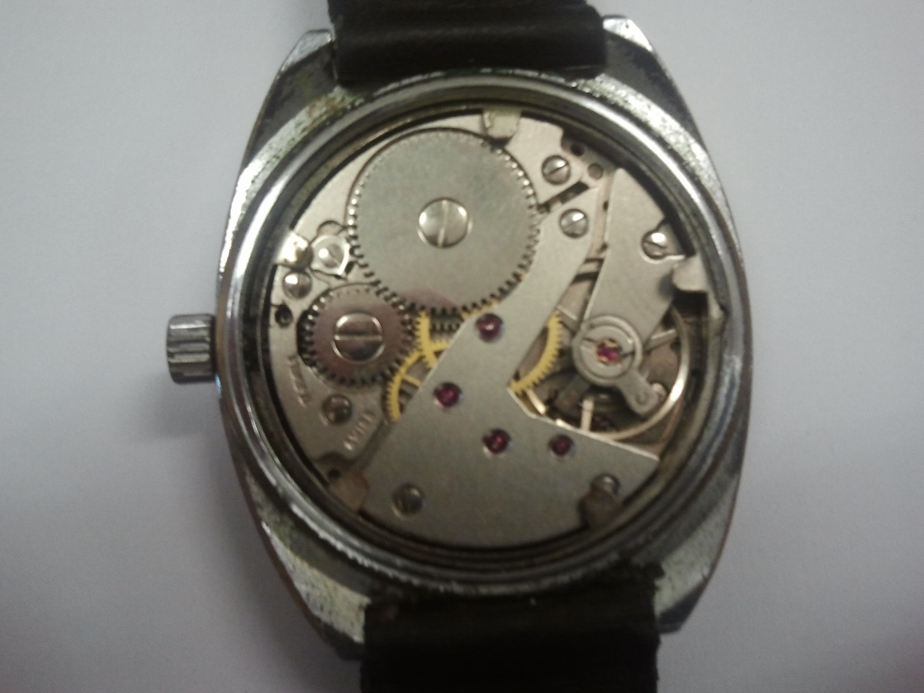

ecco la foto
Per farvi capire ho smontata la ruota grande vicino al cricchetto e il ponte con sotto le ruote e basta
Scusate per la mia ignoranza ma sono alle prime armi
MessaggioInviato: giovedì 20 settembre 2012, 10:09
Messaggi: 2766
Che hai voluto provare è legittimo ,ma se non hai dimistichezza e un pò di preparazione difficile che tutto vada liscio.Per cominciare era meglio una sveglia senza suoneria.Se vuoi provare su quel movimento smontalo tutto lavalo in benzina avio poi vedi se il treno ruota gira senza ancora, poi monti ancora stai attento che il dito bilanciere vada nelle corna dell'ancora e qualcosa deve succedere,comunque serve un minimo di lubrificazione.quella descritta è una prova non una revisione.Una revisione è un'altra cosa
MessaggioInviato: giovedì 20 settembre 2012, 10:18
Iscritto il: giovedì 6 settembre 2012, 6:35
Messaggi: 68
Località: Roma (RM)
Si infatti non è una revisione era una prova per la futura revisione. Provero a smontare tutte le parti e laverò le stesse con tibi.
