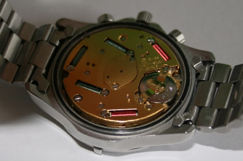

appena posso vi mostro qualche foto però aprendolo c'è scritto swiss twenty seven 27 jewels.
cercando in rete ho trovato questa foto che è uguale però l'unica differenza e che il mio mondia ha tre tasti.
MessaggioInviato: venerdì 10 agosto 2012, 18:14
Messaggi: 20381
Mondia : Movimento ETA 251.292.... non quello postato da te.
