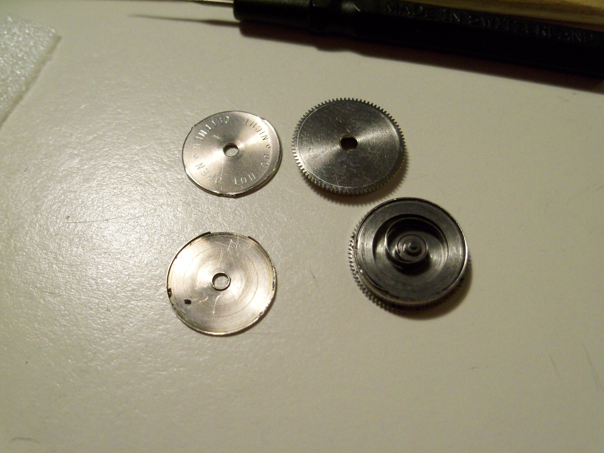

Salve amici, come da titolo
chiedo aiuto sulla migliore tecnica per aprire con successo e senza danni
un bariletto con la scritta "do not open"... (la domanda pare sciocca dato il chiaro ossimoro)
In effetti, durante la revisione di un movimento di 40 anni fa ho voluto aprirlo per lavare e rilubrificare, ma ho rovinato il bariletto deformandolo sia in fase di apertura che di chiusura da entrambi i lati, e non contento ho rovinato allo stesso modo altri due bariletti che avevo di ricambio :-(
:wallbash:
A questo punto chiedo aiuto anche perchè non ho più bariletti e dovrò cercarne un altro sul mercato dell'usato.
Per l'apertura ho proceduto come da prassi spingendo l'asse, in un caso una parte del coperchio che era ben saldata al bordo del bariletto ha provocato una deformazione e la rottura del bordino del coperchio.
In fase di chiusura, ho utilizzato un tornietto chiudicasse con i tasselli in teflon, il coperchio mi pareva ben posizionato ma in un caso evidentemente non lo era e in un altro non era ben posizionato l'asse che ha deformato il fondo...
Allora come mi consigliereste di procedere per il prossimo bariletto per non fare danno? VOi come fate?

Ciao, io dopo averne rovinato uno come quello in foto, parecchi anni fa, successivamente sono risuscito a richiuderli in questo modo:
Il problema si presenta come se il coperchio fosse più grande del bariletto, il bordino del coperchio non ha invito, cioè se lo premi per farlo scattare all'interno del barile, anzichè entrare si accavalla e si deforma.
Io ovvio al problema prima di tentare la chiusura limando suulla pietra il bordo del tappo in modo da creare un pò di invito, a lavoro finito la chiusura forse è un pò meno solidale ma in ogni caso non ho mai avuto riaperture spontanee del bariletto.
L'importante è agire prima di deformarlo come in foto perchè dopo diventa veramente un problema, anche se forse dandogli di punzoniera a ribattere le ammaccature e limando il bordo si può ancora tentare un recupero che però non risulterà esteticamenete appagante.

Buongiorno Manrico e a tutto il FOrum,
è esattamente come descrivi tu, io quindi prima di lanciarmi nella tornitura di un nuovo coperchio (ho riflettutto che ricreare la boccola centrale sarebbe stato molto complesso) ho provato a recuperare quello vecchio danneggiato come da te suggerito.
Allora ho proceduto come segue:
- il bordino esterno l'ho ribattuto verso l'interno raddrizzandolo,
- la parte danneggiata del bordino o quasi staccata l'ho asportata completamente.. d'altro canto non ci serve più che il bariletto sia ermetico
- le ammaccature le ho recuperate creandomi un punzone di bosso, abbastanza duro da influire sul metallo ma non troppo da danneggiarlo con un colpo mal calibrato
- ho lucidato le superfici interne sopra e sotto del bariletto
- ho proceduto a lubrificazione standard del bariletto e del coperchio e rimontato la molla
- la chiusura è avvenuta con successo
In fase di prova il movimento per qualche giorno ha avuto qualche difficoltà probabilmente dovute ad una superficie non più perfettamente omogenea del bariletto, e ogni tanto si fermava.
Ho insistito sperando che con la carica e la scarica della molla il grasso si spargesse su tutte le spire e su tutta la superficie del bariletto.
E l'orologio in effetti ha finito per non fermarsi più.
Al cronocomparatore il risultato visto le conzidioni del bariletto è stato accettabile con un andatura abbastanza rettilinea, e qualche piccola imperfezione probabilmente dovuta ad usura di altre parti.
Il movimento a livello progettuale nasce molto preciso, considerate che è uno Zodiac 70-72 Adjusted.. alcuni di questi movimenti sono stati in seguito certificati cosc. Sono riuscito a restare in un intervallo +/- 6 sec/ giorno.
Ad ogni modo mi sono considerato soddisfatto e ho richiuso tutto e vi mostro il risultato finale: :-D
