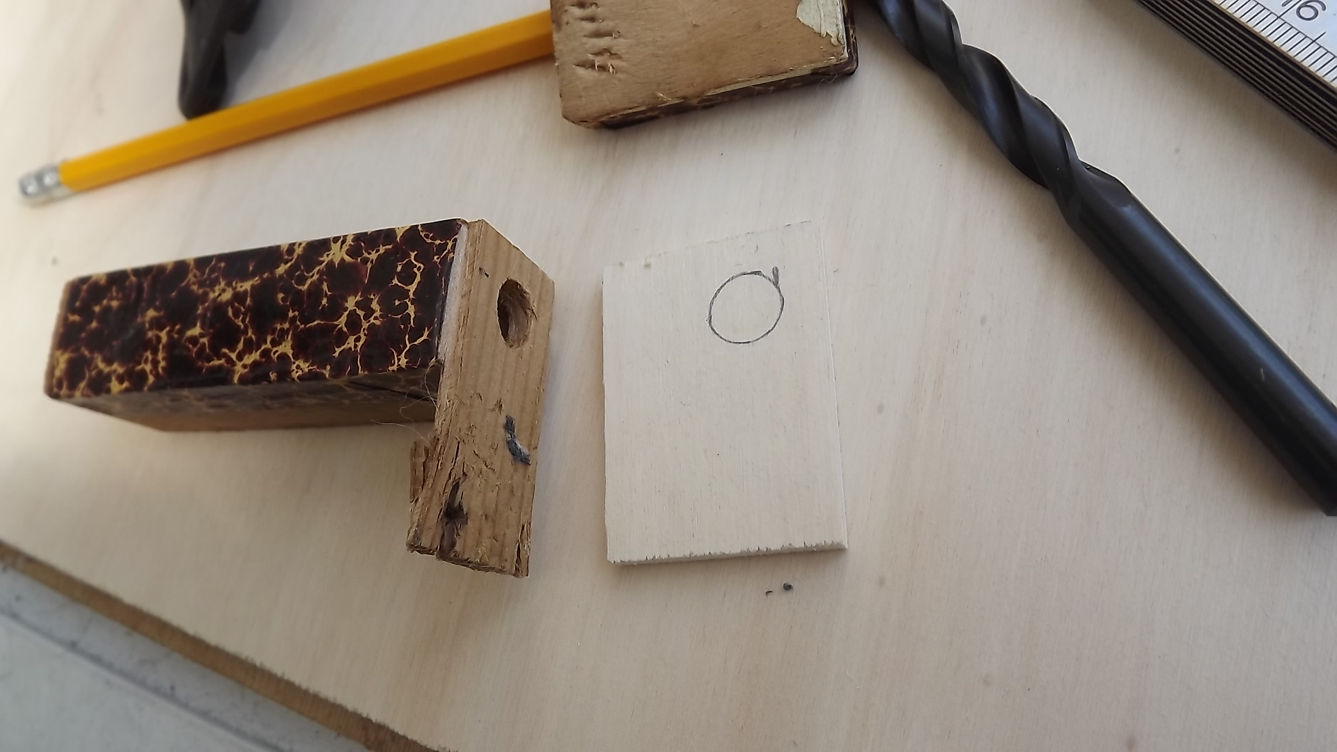

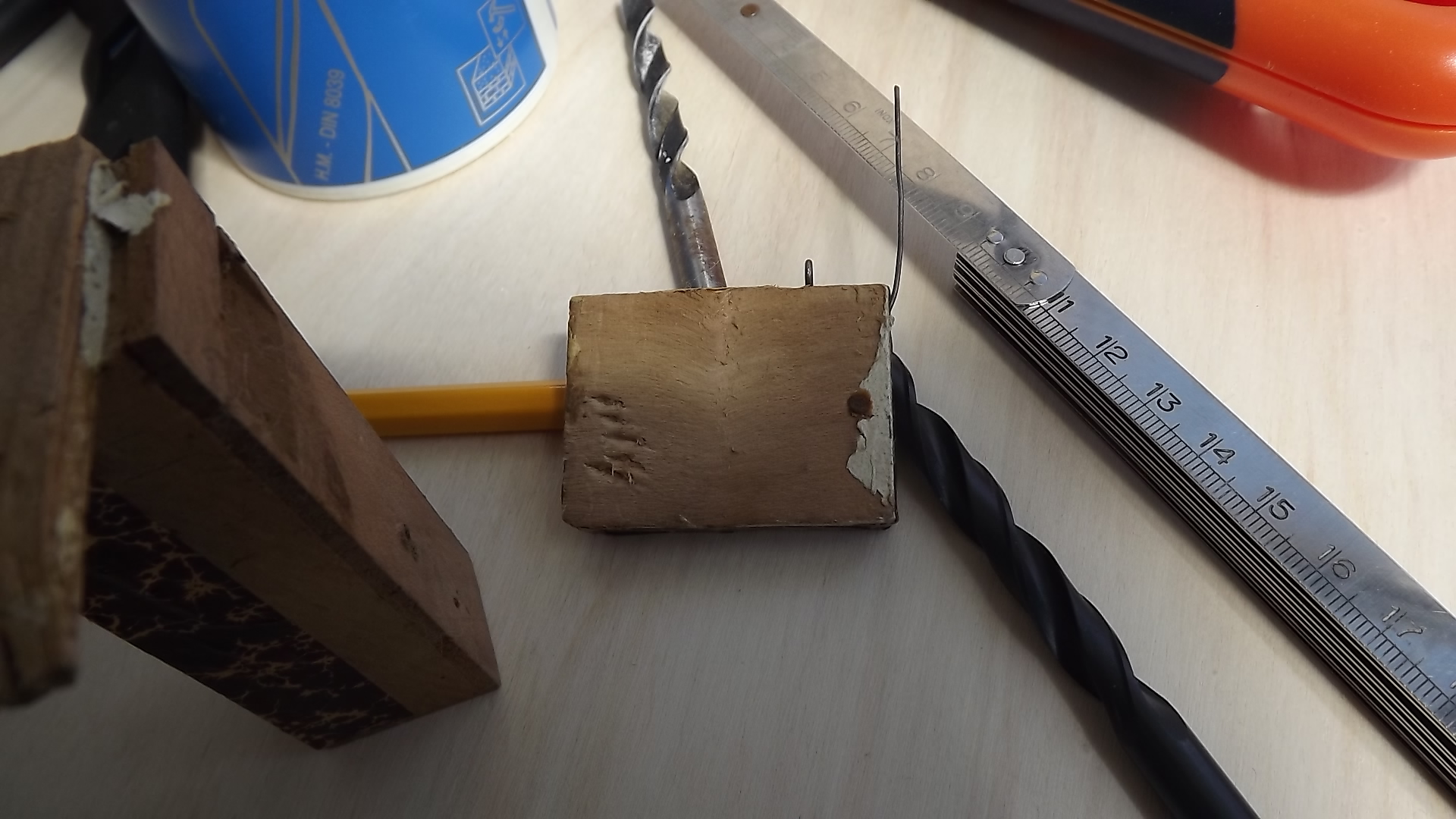

guardando gli altri post fatti ho realizzato questo piccolo progetto

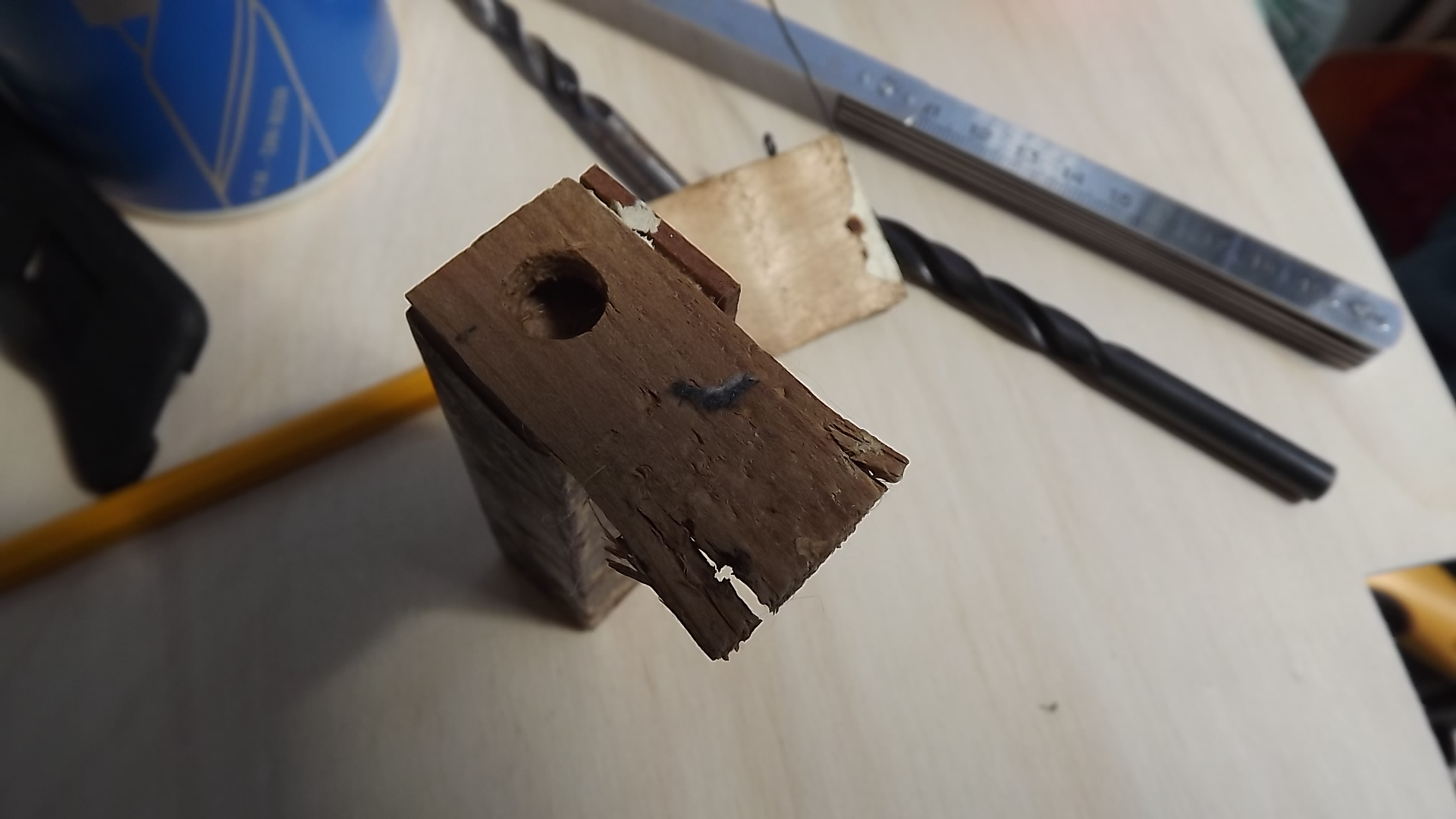

qui purtroppo oltre ad essere gia' rotto dall'usare del tempo e dell'utilita' il mio cane ha pensato bene di rifarsi i sui denti
qua invece si rifa' anche la parte inferiore rosicchiata per bene

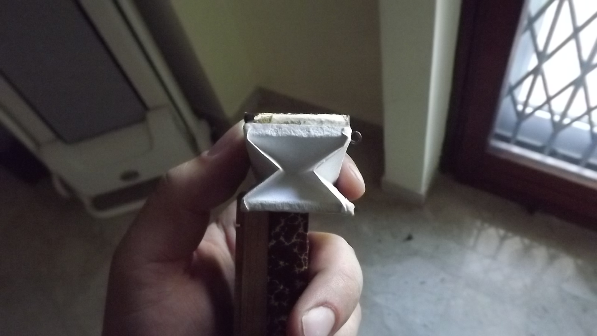

qui invece c'e' l'altro soffietto finito,quello rosicchiato lo sto' ancora facendo
che non e' male l'unica cosa che la carta e' piu' spessa rispetto al materiale originale quindi dovro' aumentare il peso posto sulla parte superiore pero' fischia che e' una bellezza

scusami ma tra un pò dovrai rifarlo.....la Carta non va bene! :(
però hai acquistato la manualità :o

attila perche' non va' la carta ?che problemi ha?io purtroppo solo questa ho trovato dove la prendo quella originale?

attila devo purtroppo darti ragione la carta non va' affatto bene e mo'?dove la trovo sta' carta adatta?altrimenti sono costretto ad acquistarli gia' fatti e sistemati,comunque il mio cucciolo e' uno spitz tedesco si chiama bijoux e fa' tanti danni mio malgrado.
puoi darmi una mano nella ricerca del materiale volevo mantenere l'originalita' del pezzo

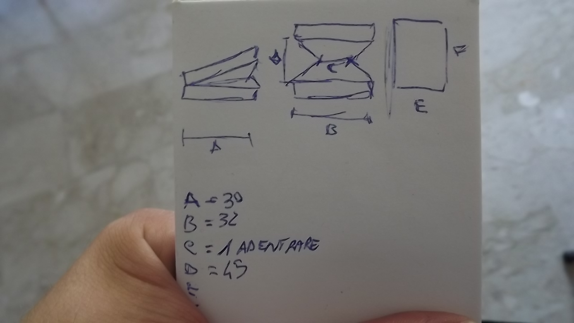

Carissimo Claro8
Ti ho mandato un messaggio privato,dove puoi trovare sia i soffietti,le sole parti o la sola carta pecora.
Però vorrei farti notare una cosa.
Dici di esserti cercato sul forum un po' di cose inerenti,dove sei capitato non sò.
Vi è un post fatto dal buon Gia, ex insegnate della scuola Orologeria di Torino,il quale spiega l'operazione di riparazione e ha postato anche una fotografia con le corrette pieghe da dare alla carta pecora,solo da riportare in scala.( Sviluppo con taglio e disegno pieghe)
Poi se leggerai il messaggio saprai dove procurarti la carta.

Al posto della carta, usa la "stoffa" dei camici monouso.. :wink:
