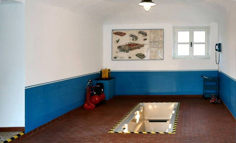

Intendi una cosa così, immagino..........
Dovrò sedermi per terra, visto che sono alto un metro e novanta...... :o
Anch'io sono altino
Ho adibito una buca in garage,e vi lavoro con le gambe all'interno
appoggiando i gomiti al pavimento...Geniale no? :o
MessaggioInviato: mercoledì 18 luglio 2012, 1:52
Skanderbeg ha scritto:
Anch'io sono altino
Carissimo Skanderbeg
Sei il solito esagerato megalomane :eek: :eek:
Scommetto che lo hai fatto,perchè così non ti possono cadere i pezzi sul pavimento :eek: :eek:
Un abbraccione carissimo...
