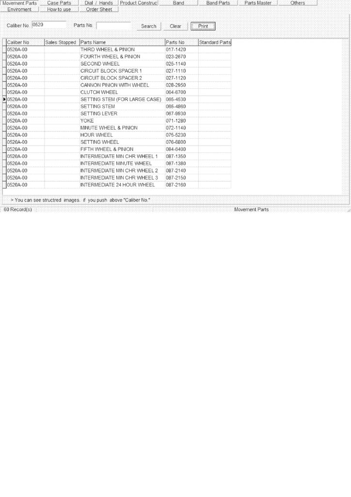

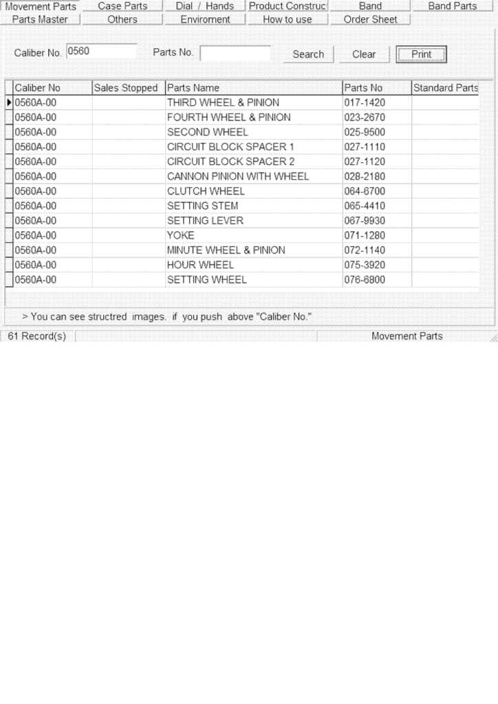

Scusate non voglio fare il sapientone ma i 2 movimenti montano anche se la differenza e minima tiges diverse di referenza la diferenza e nel diametro della tiges
TRATTO DAL VANGELO CTZ: 0S20 REF 065-453 OPP 486
0S60 REF 065-441
MessaggioInviato: sabato 14 luglio 2012, 8:58
Messaggi: 1897
0S60 REF 065-441
0S60 REF 065-441
Ciao vale, confrontando le due tige per me erano uguali, ma visto che non funsionava bene ho chiesto qui la conferma per tagliare la testa la toro.
Ti confermo che sono identiche ed è il movimento che se ne ito e andrà sostituito.
